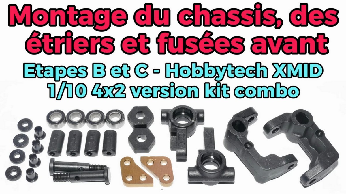

Montage du châssis, des étriers et fusées avant - Etapes B et C du XMID 1/10 4x2 version kit combo
Sur quatrième vidéo ( après celles sur le budget et la boite ) on s'occupe du chassis et des fusées et étriers avant. Merci à Philippe ( fg ) qui a acheté la version combo chez modélisme34.fr et qui m'a confié le montage du bolide ainsi que sa petite préparation. Son objectif, faire du 1/10 4x2 en salle et pourquoi pas quelques courses sans se ruiner ! Les infos et photos seront rajoutées sur ce sujet : https://www.rcmag.com/modules.php?name=Forums&file=viewtopic&t=79077&postdays=0&postorder=asc&start=0 - Le lien pour les pièces : https://modelisme34.fr/index.php?route=product/category&path=190_408 et pour les versions kit ou RTR : https://modelisme34.fr/index.php?route=product/category&path=97_158 - Et pour rappel, Cyril offre le kit premiers secours ainsi qu'un sachet avec les vis que je change pendant ce montage et le bouchon pour le couvre couronne.

Mon compte rendu des pièces en aluminium. Je suppose que l’usinage est suffisamment standard pour que d’autres aient la même expérience que loi.
Les étriers et les fusées avant en aluminium sont légèrement plus fins. L’axe de roue présente un jeu d’environ 1 mm par rapport à la fusée nylon.
Le sachet contient quelques rondelles fines de 0,1 mm et 0,2 mm, mais elles sont trop fines pour compenser la différence.
De plus, le filetage (dans le corps) de la fusée est moins profond. Du coup, les vis de base (R/H 3x14) sont trop longues d’environ +/- 1.5 mm. Aucune vis n’est fournie. Il faut donc soit raccourcir les vis, soit envisager d’en acheter des plus courtes.
Sur la notice - c'est page 7 - BAG C
PS: J’ai acheté toutes les pièces en aluminium, et les filetages sont plus courts sur la majorité des pièces. Je construit directement à partir du XMID Race combo. Donc je compare directement le montage en nylon et alu.

+ Autre galère avec les étriers en alu. Les boules de chape ne vissent pas dedans. Ca coince d'entrée dès le premier tour.
Je suis pas pour forcer comme un boeuf même si l'alu est relativement moue. J'ai pas de kit de taraudage donc retour sur les pieces en plastiques (qui sont très bien).
