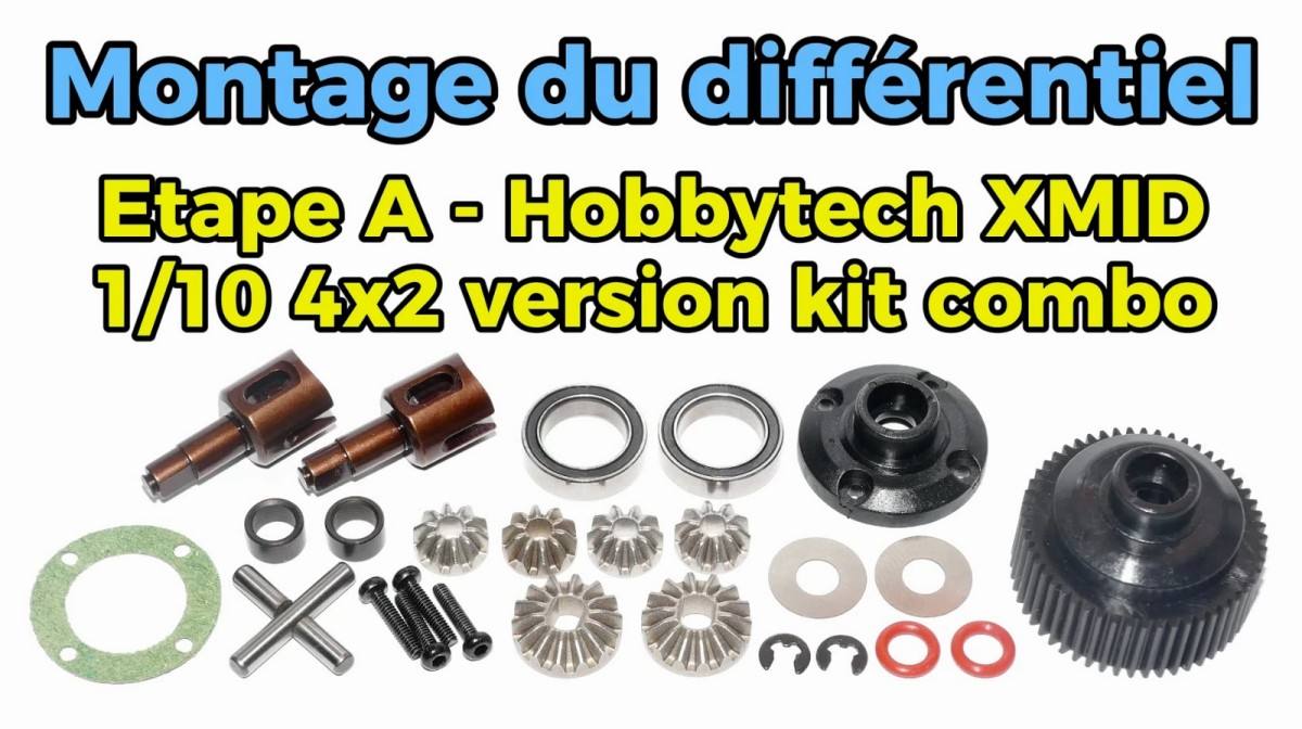

Montage du différentiel - Etape A de l'assemblage du XMID 1/10 4x2 version kit combo Hobbytech
Sur troisième vidéo ( après celles sur le budget et la boite ) on s'occupe du différentiel et on va profiter de notre expérience sur ceux équipant d'autres voitures de la marque pour vous proposer quelques "astuces". Merci à Philippe ( fg ) qui a acheté la version combo chez modélisme34.fr et qui m'a confié le montage du bolide ainsi que sa petite préparation. Son objectif, faire du 1/10 4x2 en salle et pourquoi pas quelques courses sans se ruiner ! Les infos et photos seront rajoutées sur ce sujet : https://www.rcmag.com/modules.php?name=Forums&file=viewtopic&t=79077&postdays=0&postorder=asc&start=0 - Le lien pour les pièces : https://modelisme34.fr/index.php?route=product/category&path=190_408 et pour les versions kit ou RTR : https://modelisme34.fr/index.php?route=product/category&path=97_158 - - Et pour rappel, Cyril offre le kit premiers secours ainsi qu'un sachet avec les vis que je change pendant ce montage et le bouchon pour le couvre couronne.

Avec les mélanges d’unités sur la notice - confusion entre Wt et cSt. Que dois-je mettre dans le différentiel?
La notice indique 5000 wt ? Est-ce 5000 cSt ou 500 cSt?
J’ai un tube de 50000 cSt mais c’est aussi liquide qu’un camembert de Normandie.

Dans le diff, 5000 CST ça ira bien, on est sur du 1/10e ne pas oublier ce détail.
Sur du 1/8e, on peut monter beaucoup plus haut en indice 😉

500 c'est plus pour des amortisseurs
Différentiel à partir de 1000

J'ai bien de la 2000 dans des ammortos typés crawler Wink
Y'a pas d'huile précise pour diff ou amorto. Les deux sont les même en dehors de leurs viscosités respectives. De la 1.000.000 c'est loin d'être fluide, pourtant ça reste de l'huile.
