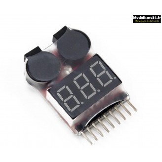

Au pire du pire, un bête buzzer lipo sur la prise d'équilibrage du pack en roulant.
Il "CRIERA" lorsqu'il sera temps d'arrêter (et c'est réglable à 0,1v près) _________________ Modérateur grincheux, sans peur et 100 reproches !

C'est cette bête là on est d'accord ? 😁

Tout simplement.
Faut juste penser à le fixer un minimum qu'il ne fasse pas castagnette dans la carro  _________________ Modérateur grincheux, sans peur et 100 reproches !

J'en ai un ou deux a traîné a la maison je crois, on s'en servait avec mon père à l'époque pour les bateaux, ça permettais de pouvoir les ramener avant qu'il coupe 😁😁😁
Oui j'essayerai de bricoler un truc propre pour pas que ça se balade dans tout les sens la dedans  |
