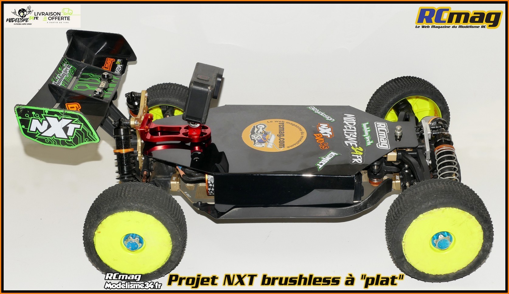

Et voici la voiture pour son premier roulage dans cette configuration avec la caméra bien placée pour faire de chouettes vidéos mais très exposées !
Si vous avez vu les 2 caméras embarquées publiées après la RCmag Cup 2025 organisée par le RC94 de Sucy en Brie, il faut savoir que c'était aussi le premier roulage de la voiture a "plat".
J'ai fini le montage juste avant de prendre la départ pour Paris.
Reste le problème de la caméra non protégée et la vue sur l'électronique lors des vidéos qu'il va falloir cacher.
Par contre, comparé aux autres buggy présent lors de ses essais, cette configuration permettait de les suivre en gardant une bonne marge pour éviter les gamelles.

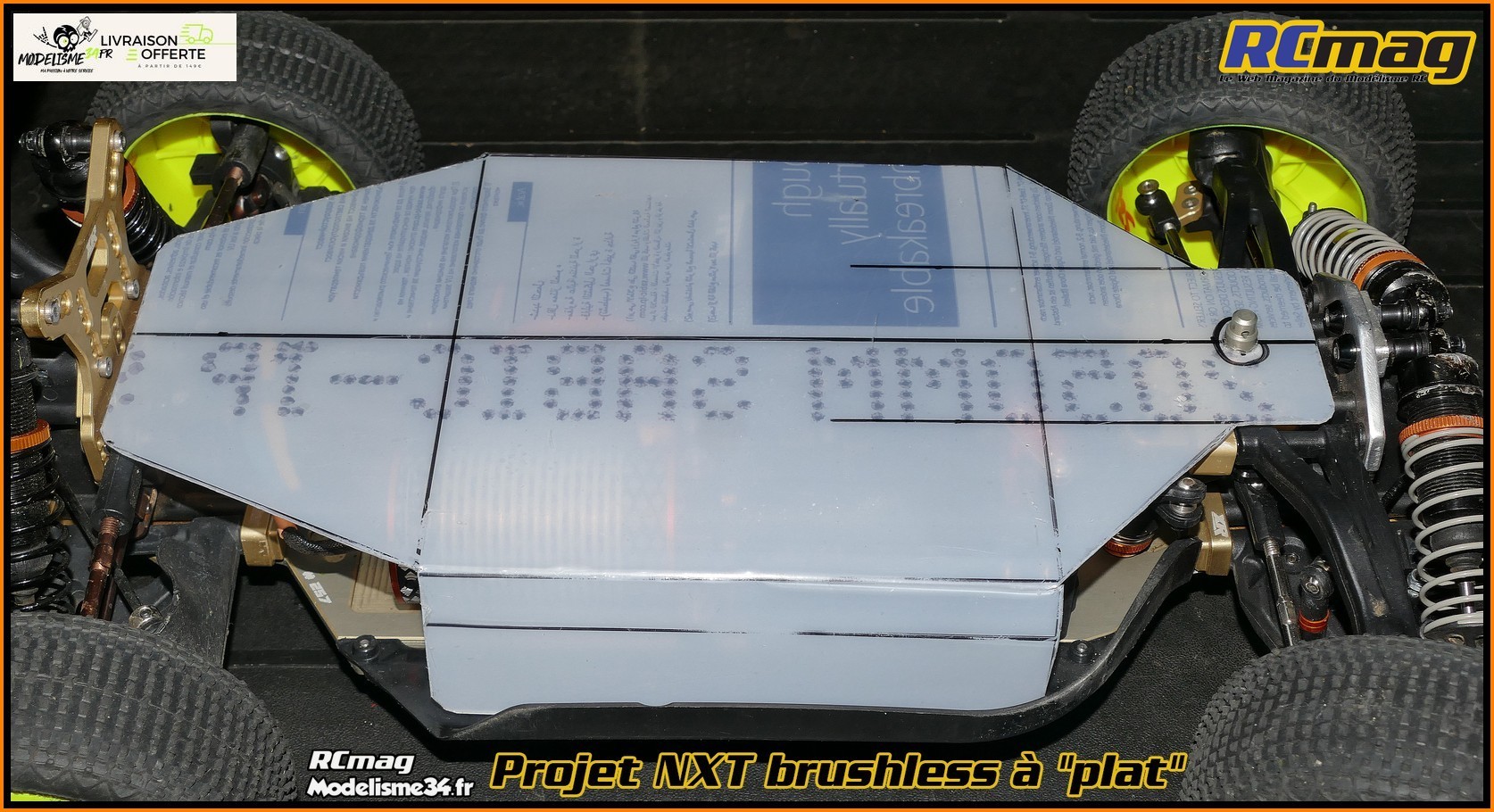

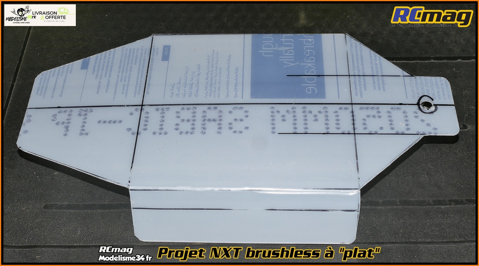

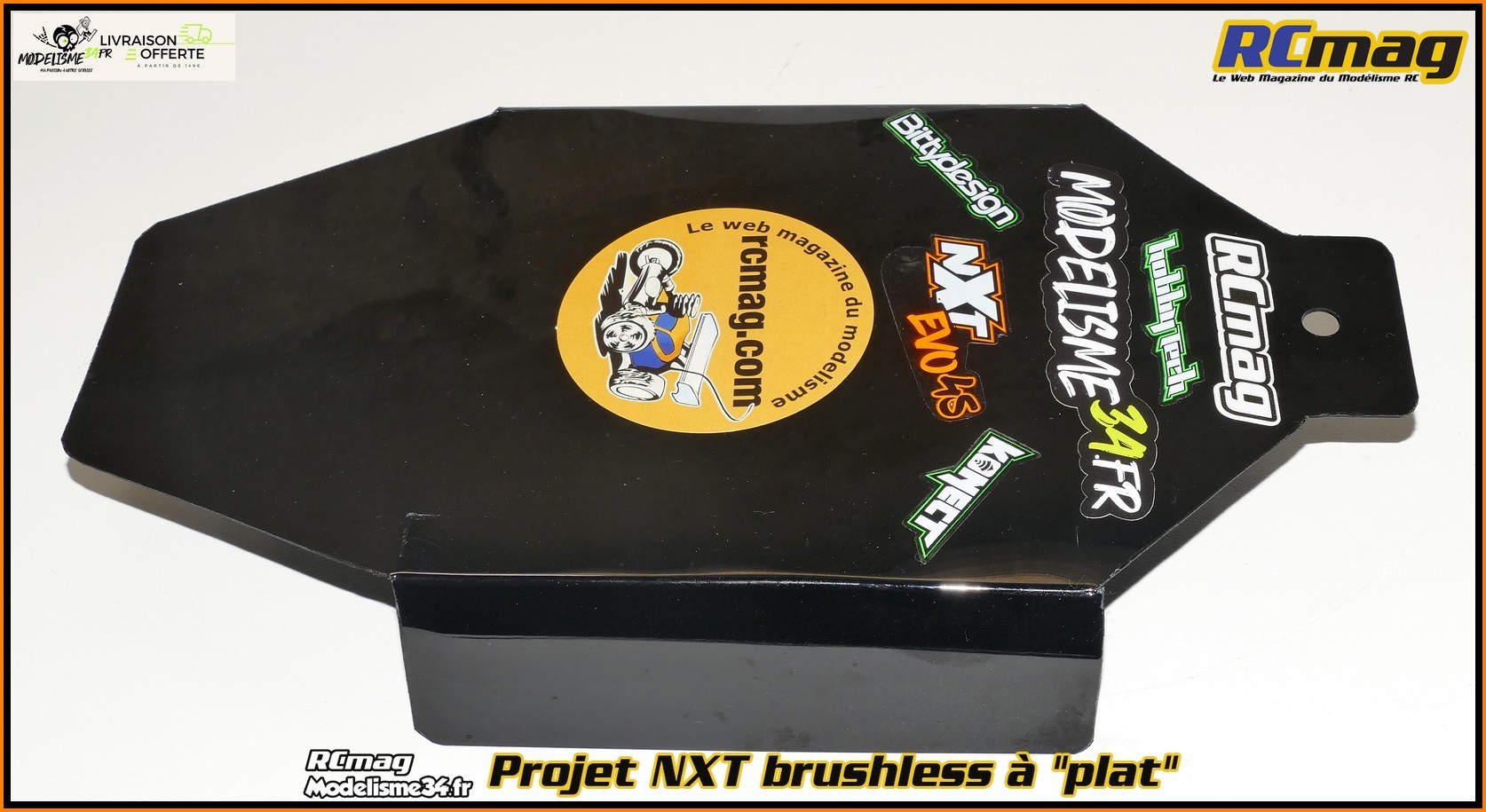

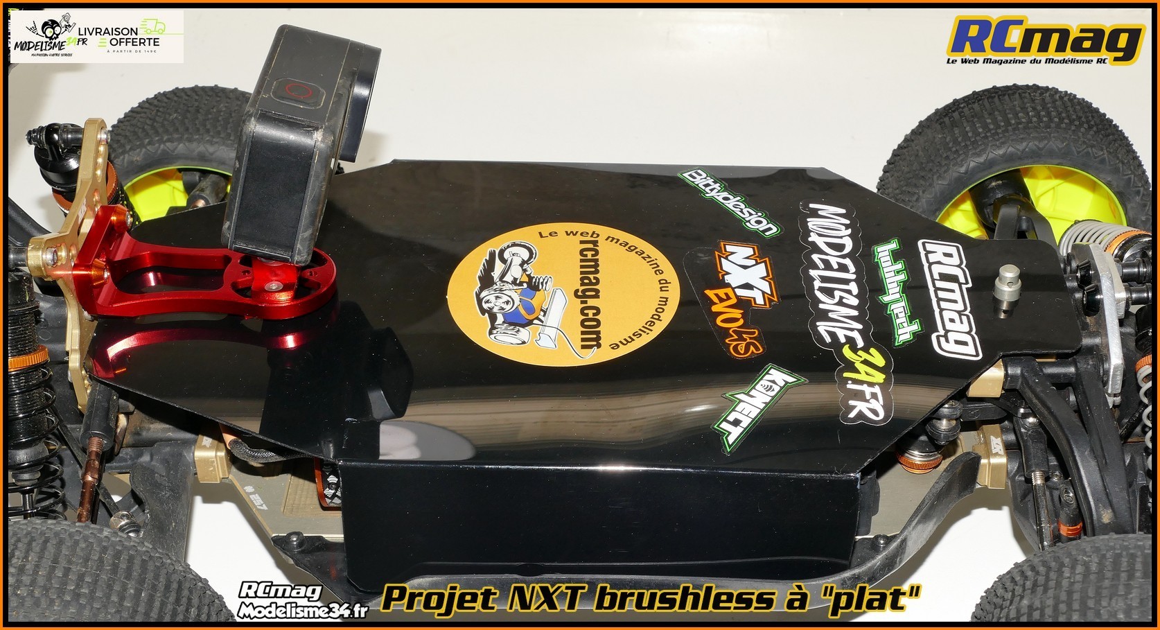

Pour cacher et protéger les éléments radio, batterie, direction ... j'ai fait ce carter qui devrait améliorer la vue enregistrée des vidéos.

c'est du provisoire, normalement j'ai prévu de monter la caméra sur le truggy nxt "compact"
Messages: 126863
MessagePosté le: 11.11.2025, 09:24:46    Sujet du message: Répondre en citant
Le carter se place sans modification sur le châssis. Par contre pour rabaisser au maximum la caméra, j'ai retiré le support carrosserie arrière.
Seul inconvénient, ce sera un peu moins rapide pour repasser en configuration classique.

C'est une plaque de lexan que tu as chauffé et plié ?
Messages: 126863
MessagePosté le: 11.11.2025, 10:51:37    Sujet du message: Répondre en citant
j'ai pas chauffé, c'est du 1mm et pour le pliage c'est assez facile
Messages: 1817
MessagePosté le: 11.11.2025, 11:09:17    Sujet du message: Répondre en citant
Dingue 😯
C'est un lexan différent des carrosseries Question
