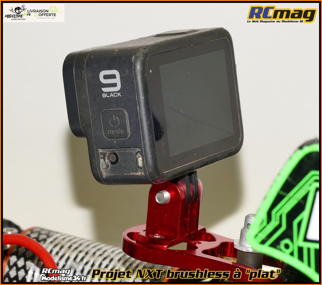

Et voici la voiture pour son premier roulage dans cette configuration avec la caméra bien placée pour faire de chouettes vidéos mais très exposées !
Si vous avez vu les 2 caméras embarquées publiées après la RCmag Cup 2025 organisée par le RC94 de Sucy en Brie, il faut savoir que c'était aussi le premier roulage de la voiture a "plat".
J'ai fini le montage juste avant de prendre la départ pour Paris.
Reste le problème de la caméra non protégée et la vue sur l'électronique lors des vidéos qu'il va falloir cacher.
Par contre, comparé aux autres buggy présent lors de ses essais, cette configuration permettait de les suivre en gardant une bonne marge pour éviter les gamelles.
