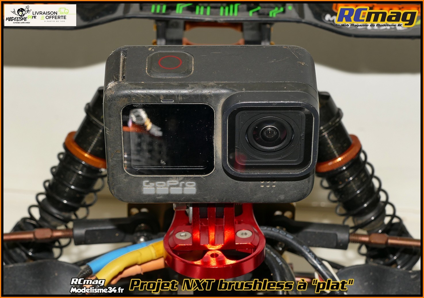

Sur cette page je vais vous proposer de suivre ma modification d'un Buggy NXT XR qui va voir son train avant évoluer avec une implantation des amortisseurs à plat.
Suis un adepte du montage à "plat" des amortisseurs car cela n'a que des avantages. Plus de supports exposés, rabaissement des masses, moins de roulis, facilité de pilotage ....
De plus comme on utilise ponctuellement nos voitures pour faire des caméras embarquées, cela permet de mieux visualiser la piste et le travail des suspensions. _________________ rcmag.com pour le forum, les photos et vidéos
