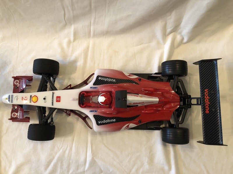

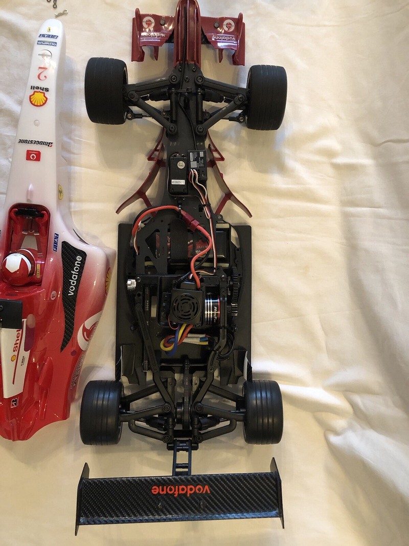

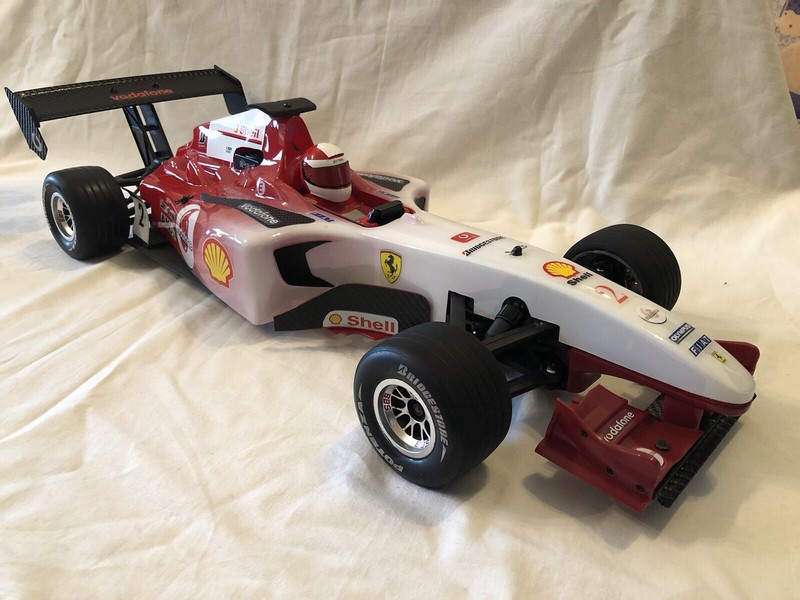

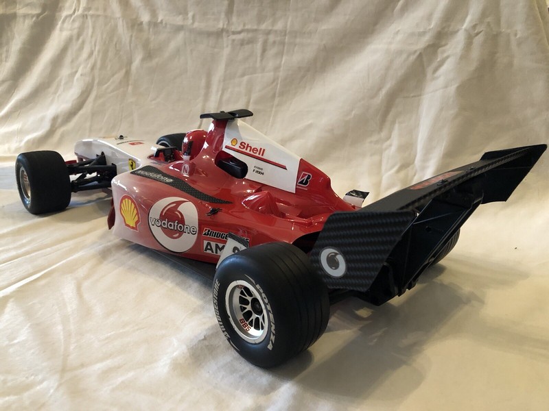

Hello Eric,
Pour illustrer le sujet, voici quelques photos de la mienne (lors de l'achat). Je l'ai trouvé d'occasion "RTR" avec un combo brushless. C'est très sympa à voir évoluer même si elle n'est plus totalement d'origine.

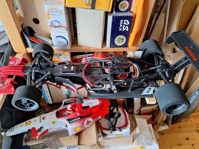

Depuis, j'ai monté des roues piste 1/8 en pneus mousse à l'aide d'adaptateurs imprimés en 3D, une photo pour illustrer le montage, moins glamour que celles du vendeur
A+ Olivier _________________ Model-Tribute: la possibilité de refaire quelques pièces pour vos modèles |

Petites infos supplémentaires, J'ai aussi remplacé toutes les bagues acier par des roulements.
Par ailleurs, le combo est un 3660-3300kV fonctionnant en 3S avec un ESC 60A pour ceux qui seraient tentés par le montage _________________ Model-Tribute: la possibilité de refaire quelques pièces pour vos modèles |

J'ai ce même contrôleur 2-3S avec ses 17 fonctions réglables !
C'est top et économique et à la base prévu pour des véhicules à courroies (donc il est souple avec la transmi'). _________________ Modérateur grincheux, sans peur et 100 reproches !
