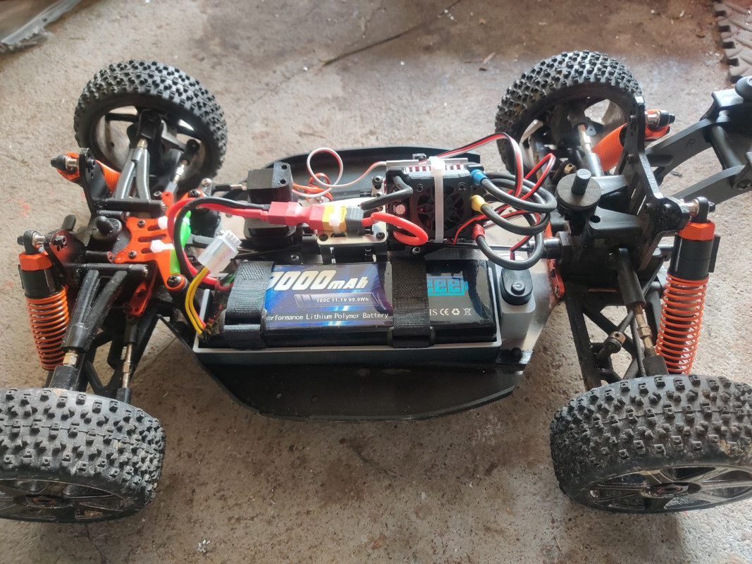

J'ai fait un petit essaie, ca arrache bien, même si le làché de gaz et trop brutal et fait pivoté le buggy en plus de lui faire lever une roue arrière, j'aurais bien voulu avoir une "sécurité" pour la marche arrière, genre " 2 coups de freins rapides pour l'activer", faut que je regarde la notice de l'esc.

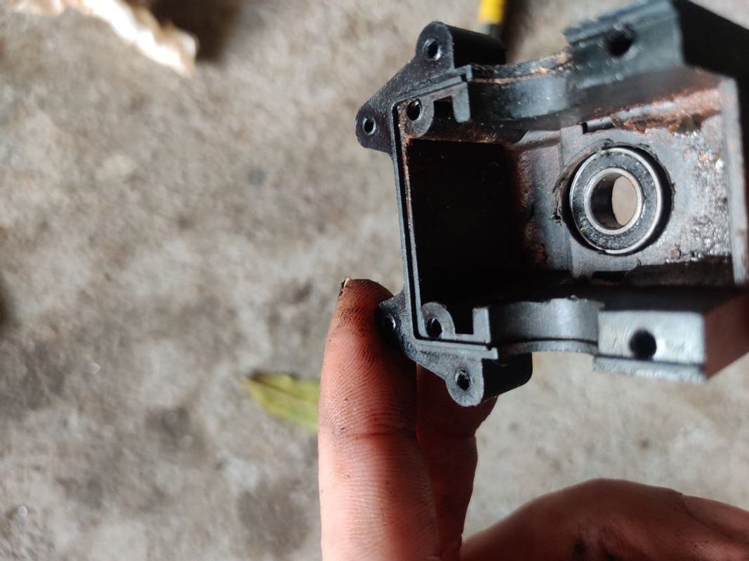

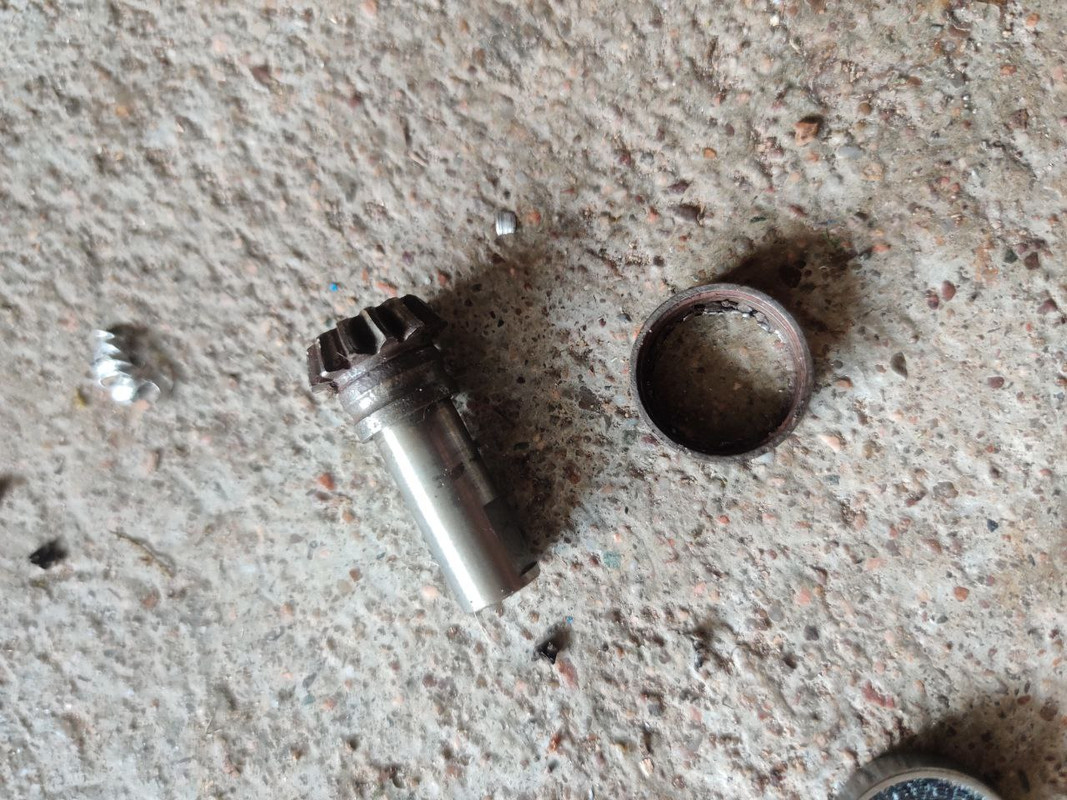

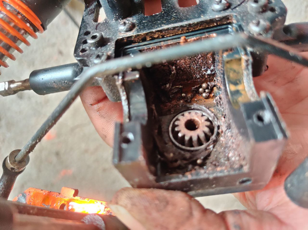

Je pensais avoir fini la conversion aujourd'hui, mais y'a un roulement qui a explosé....Shocked
15min avant le drame
R.I.P. petit roulement
Nouveau roulement, mais il bouge de 5mm, la portée HS...
J'ai adoré devoir virer la bague interne au tour, forcément la cellule a pris un coup quand le roulement a explosé, les rondelles de calage ce sont carrément logé dans la cellule, bref le train arrière est en maintenance, je suis bon pour inspecté le train avant aussi...

Petit compte-rendu:
40min avant coupure (l'esc qui a atteint la consigne basse de la batterie), ca reste bien assez.
En accélération ça laisse sur place mon néo (pourtant il est repasser en 4x4), en Vmax le néo est devant mais de pas grand chose et le freinage c'est absolument dément Mad
Pour 200€ de pièces c'est assez incroyable, le seul problème du jour, c'était les piles de la radio qui ont dit stop au bout de 15min
