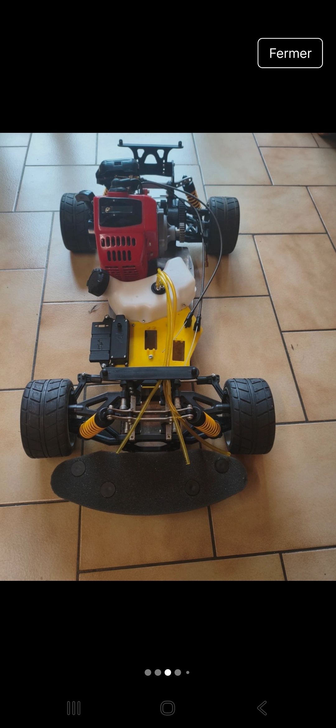

Bonjour.
Oui il est possible de mettre n'importe quelle radio ; mais en général le récepteur doit aller avec. Entre marques, c'est rarement compatible.
Pour les servo, à voir la taille requise : si du 1/8e classique passe, pourquoi pas , sinon faudra chercher côté 1/5e. Mais dans les deux cas, le servo aura 3 fils à brancher sur n'importe quelle radio et récepteur (là, pas de problème de comptabilité.
Si vous présentez des modèles pour faire un choix, ne pas faire de lien vers une boutique non partenaire du forum ; et autant dire qu'il n'y en a qu'une en gros (Modelisme34.fr).
Voilà.
Ah oui, cette Alpine, Thermique ou Brushless (edit : j'ai la réponse en photo entre temps, donc 2 servos avec disons 40kg aux gaz frein et direction) ? _________________ Modérateur grincheux, sans peur et 100 reproches !

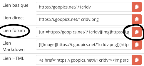

Posté le: 23.10.2025, 06:40:55 Sujet du message: |
Ah oui belle bête
(Sur goopics tu mets ta photo dessus et en dessous de l'image tu as plusieurs liens, tu cliques sur "lien forum" et tu le colles dans ton message pour que l'image apparaisse directement dans le message) |

Posté le: 23.10.2025, 06:58:03 Sujet du message: |
Merci. Il y a 4 liens par photo.
C est le quelle excatement |
| Revenir en haut |
Darkgam3rz Modérateur Elite
Inscrit le: 01/03/2025 Messages: 1752
Posté le: 23.10.2025, 07:07:18 Sujet du message: |
Celui là  |

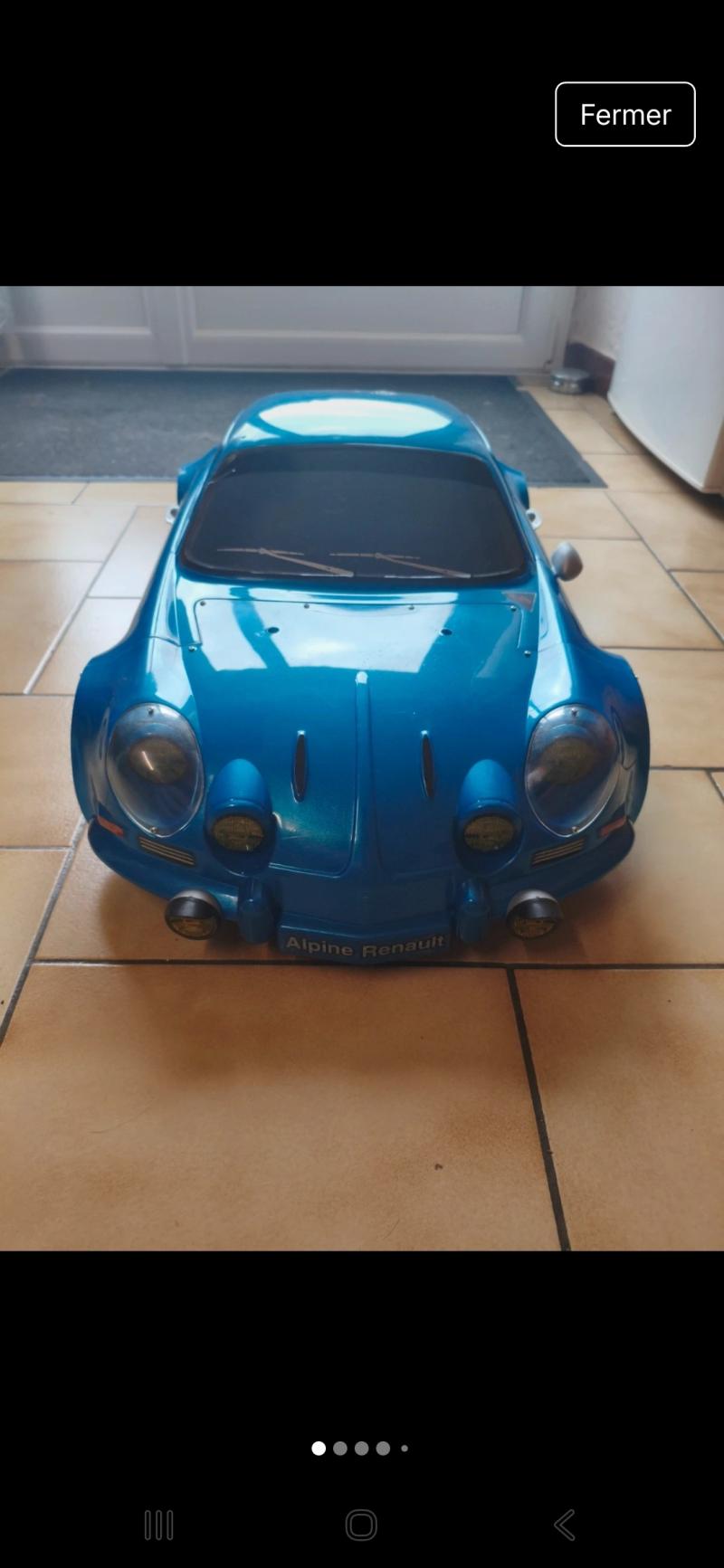

Posté le: 23.10.2025, 07:32:20 Sujet du message: |
Elle est propre
Superbe RC !!!!!! |

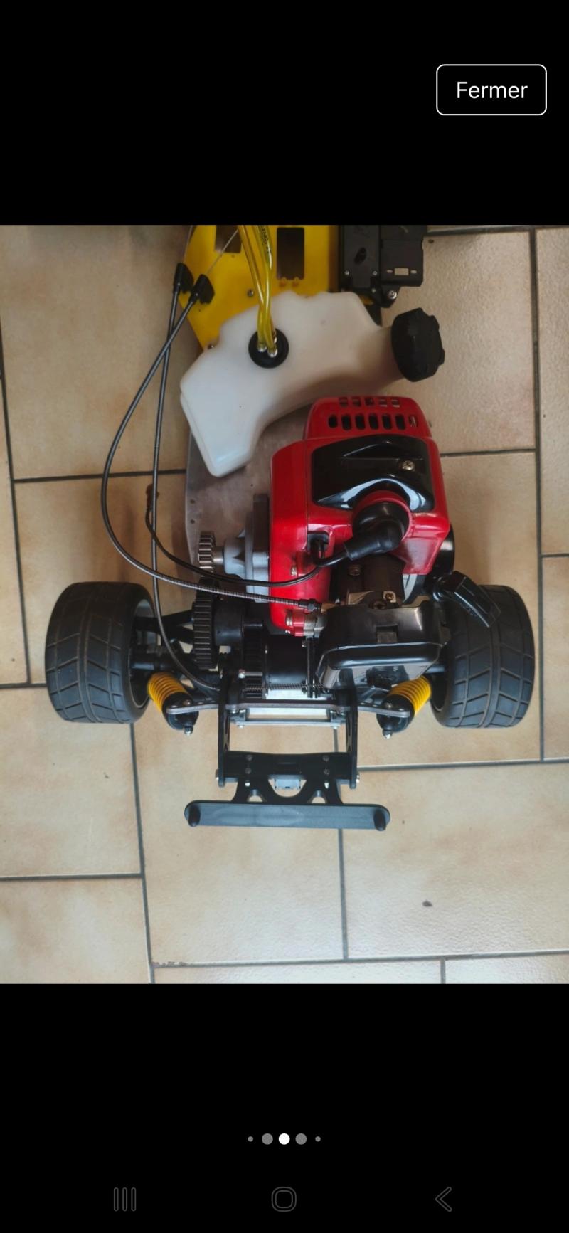

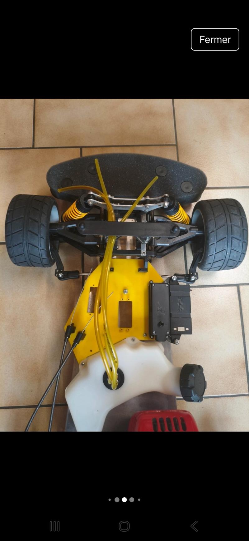

Posté le: 23.10.2025, 07:49:19 Sujet du message: |
Merci pour les messages.
Je vois 2 emplacement pour des servos et 2 cables qui arrive du moteur des avis ?
Je connais pas grand chose dans cette echelle . |
| Revenir en haut |
Inscrit le: 11/02/2008 Messages: 7476
Posté le: 23.10.2025, 08:13:49 Sujet du message: |
Belle auto, je n'arrive pas à voir si le moteur est un Solo ou un Robin, mais la carro est de provenance Yankee et la voiture semble être un mixe entre du Yankee et du FG.
L'Alpine Yankee dans mon souvenir était sur la base des 1/5 Yankee dérivées des 1/4.
Après c'est de mémoire et je peux me tromper.
Je serai curieux d'avoir plus d'infos sur cette petit auto.
Dernière édition par Capitaine_Caverne Modérateur le 23.10.2025, 11:18:02; édité 1 fois |
| Revenir en haut |
Inscrit le: 01/11/2003 Messages: 7287 Localisation: Proche RC94
Posté le: 23.10.2025, 08:15:26 Sujet du message: |
En fait, un câble arrive du moteur pour les gazs.
Le second semble plus arriver de l'arrière du véhicule et là on est sur les freins.
Donc il faudra aussi un bon palonnier gaz/frein.
Ceux qui connaissent mieux ces moteurs sauront développer ma réponse. _________________ Modérateur grincheux, sans peur et 100 reproches !

Posté le: 23.10.2025, 11:15:13 Sujet du message: |
C'est je crois une bergonzini ? Pas sûr de l'écriture , c'était vendu en kit Altaya  |
| Revenir en haut |
Posté le: 23.10.2025, 11:20:31 Sujet du message: |
| gastontheroad a écrit: | C'est je crois une bergonzini ? Pas sûr de l'écriture , c'était vendu en kit Altaya  |
Je viens de regarder d'après tes infos et oui en effet cela ressemble beaucoup à du Bergonzoni dont je ne connaissait que les pièces pour Yankee Europa et le Flash 1/8 ainsi que les moteurs.
Cordialement. |
| Revenir en haut |
Jordy Découverte
Inscrit le: 22/10/2025 Messages: 17
Posté le: 23.10.2025, 12:05:25 Sujet du message: |
| Oui c est ce modelle il me semble que c est sortie vers 2007 un truck comme sa |
