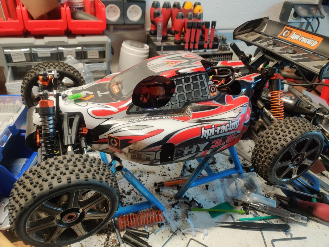

Suite à un chat-bielle sur le moteur du HPI Trophy 3.5 Buggy (au ralentit en plus), je vais le passer en élec (comme ça son vrai proprio pourra en faire plus souvent, et je m'assure d'une place en enfer par la même occasion Mad ).
J'ai bien sûr bien pris soin de ne suivre aucun tuto/recommandation, tous en mode full impro/balek.
J'ai mis à contribution la fabrique du monde, car j'ai rien trouvé à tarif acceptable et vu qu'il va falloir bidouillé j'ai moins de scrupule.
Y'aura forcément des trucs douteux, d'autre qui vont partir en zgeg, mais faut que ça soit aussi fun à conduire.
J'ai commencé par virer pas mal de trucs inutiles, ou en attente de modification, RDV demain pour la suite avec les premières pièces douteuses

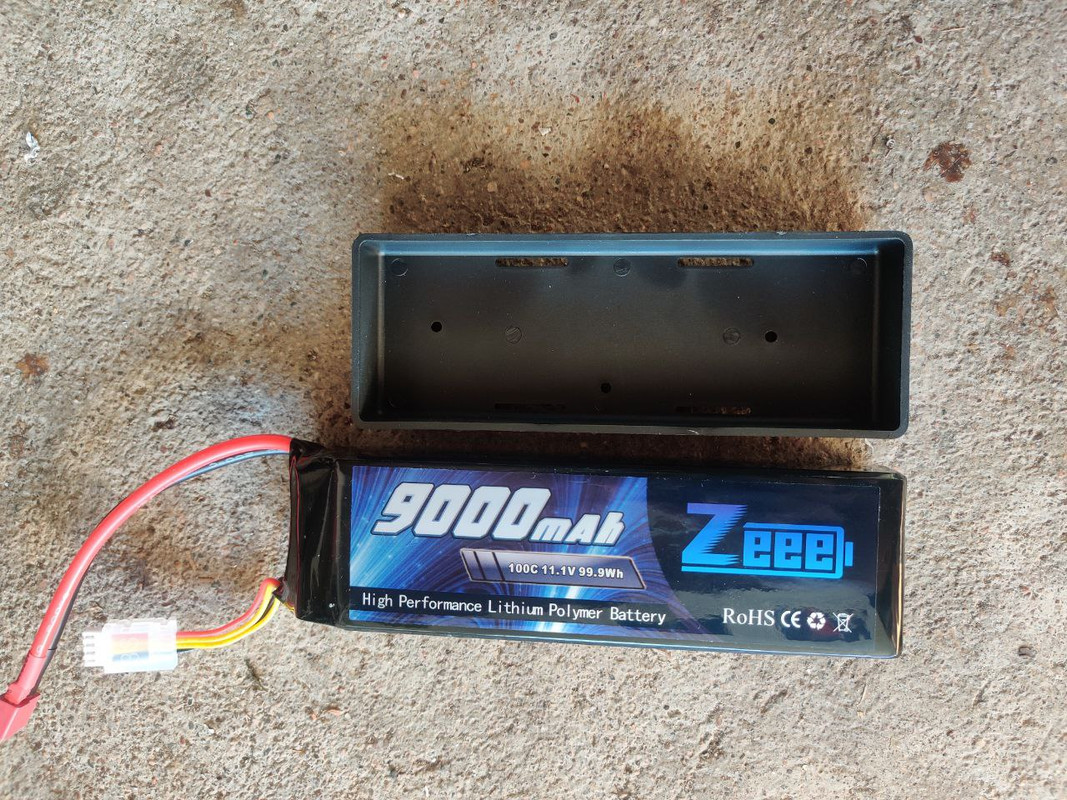

J'ai dû voir un peu trop grand pour la batterie, ou le bac a réduit durant le transport de la chine Mad

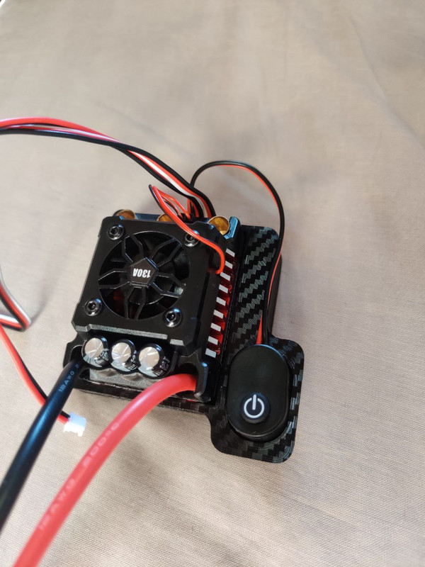

j'ai aussi fait un beau support pour l'ESC, qui au final ne sera pas monté, car changement d'emplacement Evil or Very Mad Evil or Very Mad

9000 effectivement, t'as vu un peu gros Laughing
Le support, tel que, pourras peut-être quand aller à son nouvel emplacement sans trop de bidouilles ...

Malheureusement/heureusement le support n'est clairement plus compatible avec la solution trouvée, que l'on qualifiera "d'original" Mad
La plaque d'alu, fait 5mm d'épais, le châssis 3mm, les paris sont ouverts pour savoir le quel des deux pliera en premier Laughing
Il me reste un peu de "cable management" comme disent les mecs dans la tech
J'ai fait un petit essaie, ca arrache bien, même si le làché de gaz et trop brutal et fait pivoté le buggy en plus de lui faire lever une roue arrière, j'aurais bien voulu avoir une "sécurité" pour la marche arrière, genre " 2 coups de freins rapides pour l'activer", faut que je regarde la notice de l'esc.
