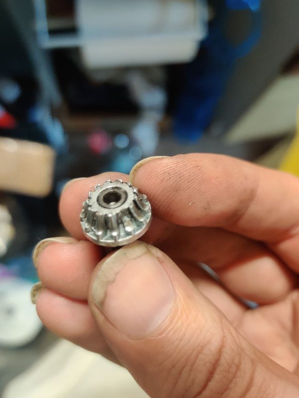

MessagePosté le: 20.09.2025, 20:14:20    Sujet du message: Répondre en citant

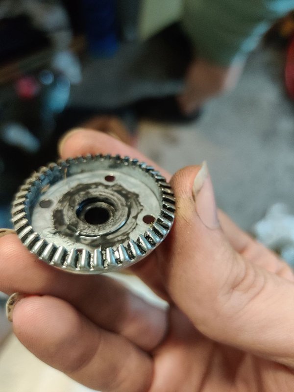

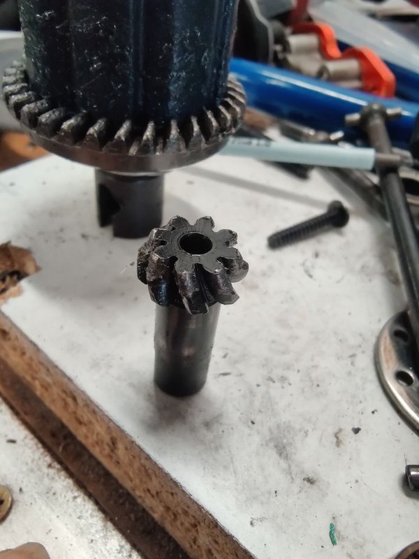

Bon il fessait beau, y'a u du roulage (pas longtemps) le couple conique du train arrière qui a fait un régime a base de salade de dents....
Je sais pas si s'est le passage en 4X2 qui a détruit les pignons, ou le sauvageon que je suis parfois, mais y'a un monde ou il existe une version acier autre que les couple de truggy ? (j'en avais un sous la main, ca tire ultra court et c'est surtout ingérable, malgré des crampons.
Messages: 7036
MessagePosté le: 20.09.2025, 20:45:36    Sujet du message: Répondre en citant
Bonsoir,
Normalement c'est IF21 et pour le pignon 13 dents et IF106 pour la couronne.
C'est ce que j'utilise sur mes MP 7.5 et 777, MP 5 et 6 ainsi que mes deux propu sur base 777. OK!

MessagePosté le: 20.09.2025, 21:11:29    Sujet du message: Répondre en citant
Capitaine_Caverne a écrit:
Bonsoir,
Bonsoir !
Merci pour les refs mais c'est les refs d'origine, j'irais piqué les pièces dans la cellule AV, mais j'ai peur d'avoir a nouveau le même soucis, surtout qu'en regardant j'ai bien l'impression que c'est des pignons en alu (ou un simili bien pourri)
Messages: 7036
MessagePosté le: 20.09.2025, 21:33:55    Sujet du message: Répondre en citant
Bonsoir,
Bonsoir !
Ce sont bien les pièces acier que j'ai en stock pour les autos, ce sont les mêmes depuis le MP5 jusqu'à mon 777 SP2.
Mais oui d'origine sur Néo le couple est en Zamak.

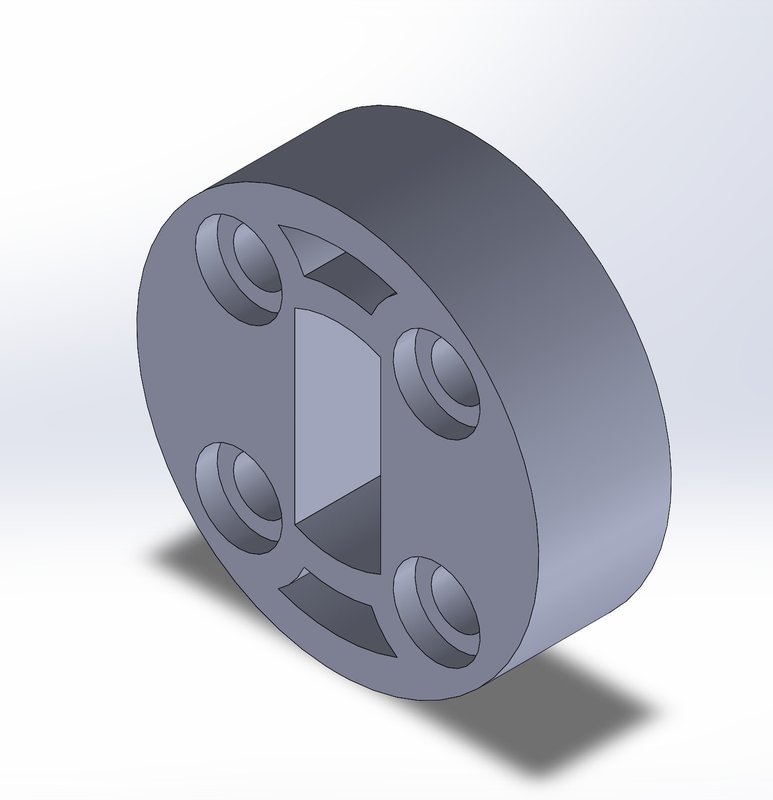

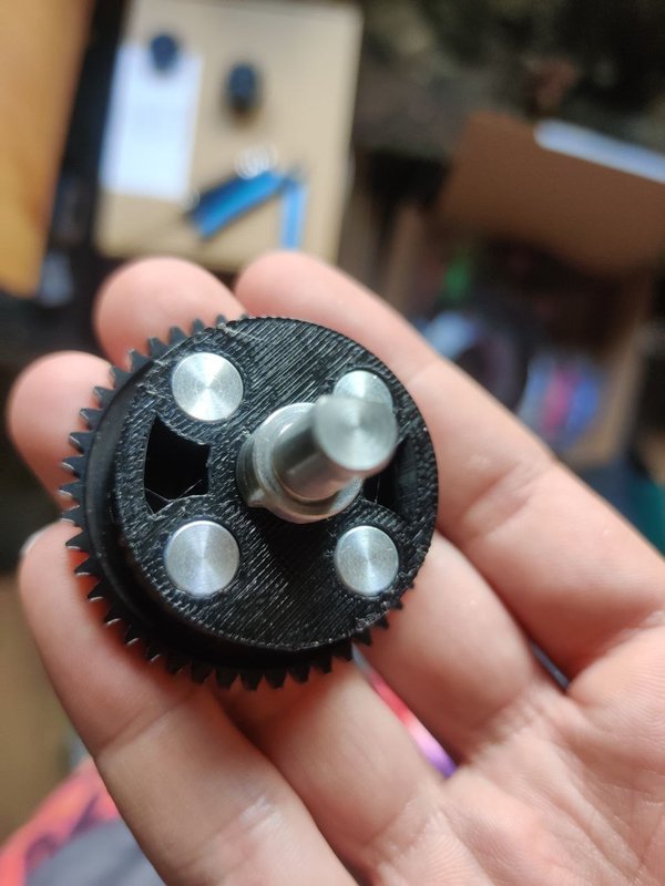

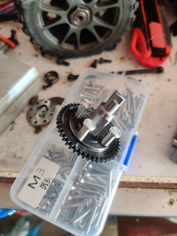

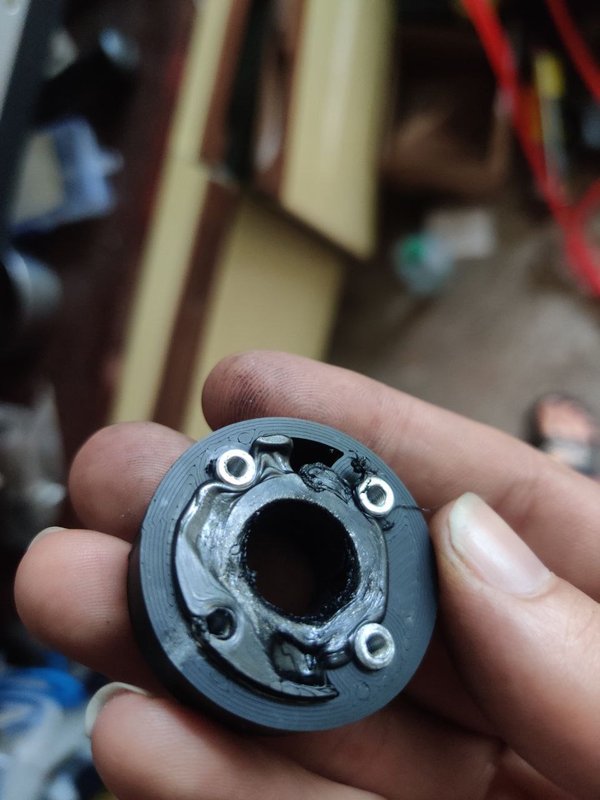

MessagePosté le: 02.10.2025, 18:13:34    Sujet du message: Répondre en citant
Des News de " l'enfant prodige "
Après avoir démonté le couple conique de truggy et en voyant son état, j'en suis arriver a la conclusion suivant " le différentiel rigide c'est pas le bon plan " Shocked
Du coup j'ai fait comme chez BM (ça m'a fait bien ch*$r de prendre exemple sur les bimmer) j'ai fait un flextor pour amortir et éviter de détruire le dernier couple conique dispo. Un petit peu de tournage/fraisage/impression 3D et la V1 fut testé
Forcément la V1 fut un échec 3/4 de plein est déjà HS Sad
Du coup on recommence, mais en modifiant un peu et la V2 a déjà 1 plein et elle "transmet" encore, malgré un blocage de roue à plein charge
RDV demain pour la suite des tests Mr. Green
