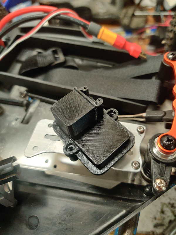

J'ai l'habitude de devoir modifier les STL, mais ça en devient lassant à force, tu regardes n'importe quel glandu sur youtube, ils ont toujours le bon stl trouvé " comme par hasard".....
Le récepteur c'est celui monté d'origine, je ne pourrais pas te dire le modèle, je réutilise le maximum de truc possible, pour augmenter le % de chance de casse au premier essai Mad #yolo

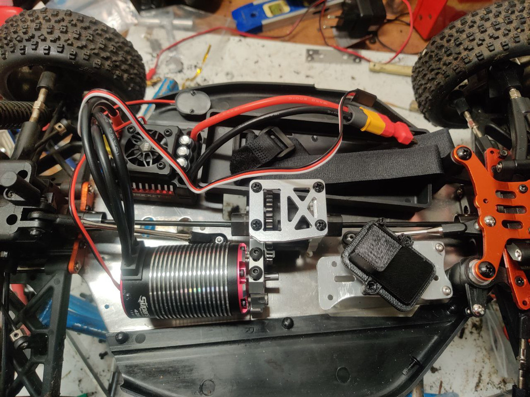

Modification du plan initial, l'ESC ne passe pas à l'emplacement prévu, du coup je fais comme les autres (quelle cruelle manque d'originalité )
Le boitier a enfin les bonnes dimensions et je le trouve plus beau que les simples boites dispo sur thing ou printable, c'est peut-être son côté ultra compact ?

Malheureusement/heureusement le support n'est clairement plus compatible avec la solution trouvée, que l'on qualifiera "d'original" Mad
La plaque d'alu, fait 5mm d'épais, le châssis 3mm, les paris sont ouverts pour savoir le quel des deux pliera en premier Laughing
Il me reste un peu de "cable management" comme disent les mecs dans la tech
J'ai fait un petit essaie, ca arrache bien, même si le làché de gaz et trop brutal et fait pivoté le buggy en plus de lui faire lever une roue arrière, j'aurais bien voulu avoir une "sécurité" pour la marche arrière, genre " 2 coups de freins rapides pour l'activer", faut que je regarde la notice de l'esc.
