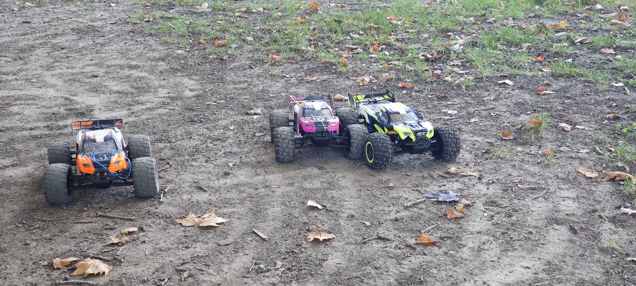

    J'ai pu tester se week-end deux sorties avec mes loulous. Samedi, les filles ont passées 2 batteries sur 3 possible. Moi j'ai fait une batterie et la moitié de la deuxième. Soit environ 1h30 1h40 de jeu.
    Dimanche, on a utilisé toutes les batteries. Les filles les 3 chacune et moi mes deux grosse batteries.
    Bon, en vitesse de pointe, honnêtement c'est kif kif, un léger plus vite mais rien de probant. Mais sur les reprises et accélération( Ma voiture avec la grosse batterie,nouvelle électronique et nouveau moteur konect 16T) c'est bluffant. Mes filles étaient jalouses.
    Le freinage est vraiment violent sur ma voiture, faut arriver à doser.
    Sinon, en casse, un pare-choque pour la rose et un écrou de roue perdu (pas compris car je venais de les vérifier 5min avant). heureusement j'en avait en stock. Je prend toujours de quoi réparer en grosse sortie comme se week-end.
    Comme d'habitude, on attire pas mal les regards des passants. Surtout quand ils comprennent que c'est les voiture de mes filles.
    Voici les 3 bolides. On voit bien que mes pneus sont bien usées.... Laughing
    La rose à un jeu bien prononcé sur les pivots de direction. va falloir les changer si le jeu augmente.
