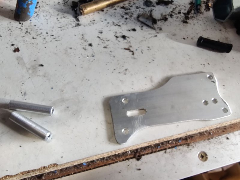

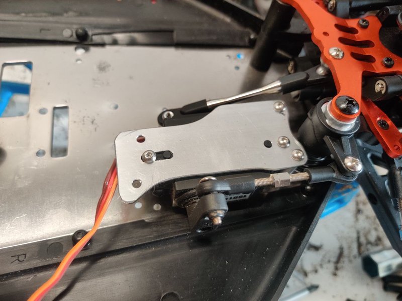

Avancé du jour, platine de servo direction -> check
Colonnette alu -> a 50%, j'attends de voir comment sera le boitier de réception (qui est en-train d'être imprimé) pour savoir si je le pose sur la platine, ou à côté.
Mais pour l'instant ça fait clairement trop professionnel pour un mec qui fait ça en claquette

Inscrit le: 01/11/2003 Messages: 7408 Localisation: Proche RC94
Posté le: 12.10.2025, 17:23:08 Sujet du message: |
Y'a de l'idée
Je suppose que tu as globalement déjà placé tout tes éléments dans le châssis avant de commencer ?
Sinon, va falloir faire et défaire autant de fois que nécessaire  _________________ Modérateur grincheux, sans peur et 100 reproches !

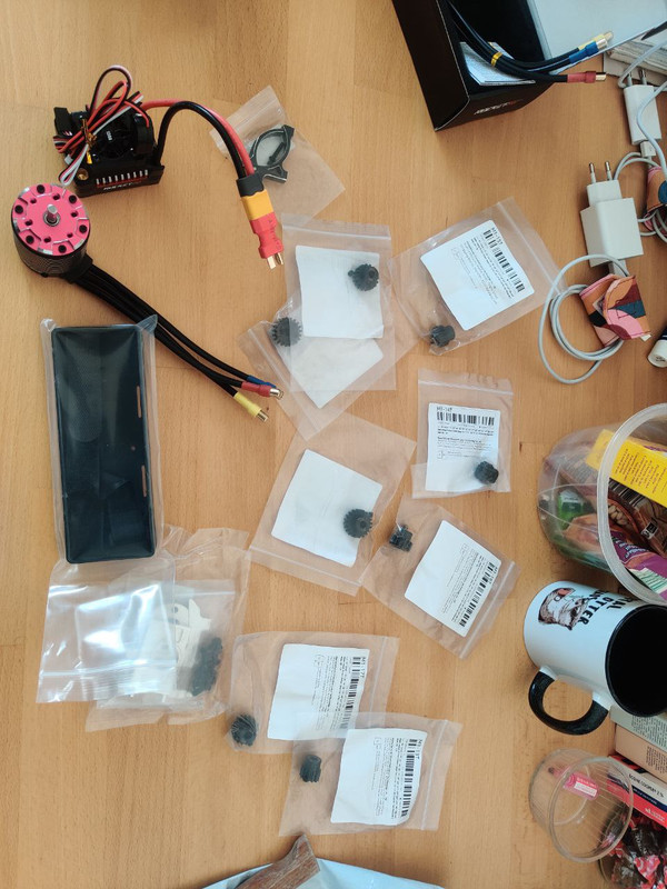

Premier colis stratégique reçu
Le souci ? le boitier du récepteur qui est 1mm trop petit.... y'a des jours je me demande encore pourquoi je DL des STL sur thingivers/cults/printables, y'a toujours une dimension qui n'est pas bonne.....  |
Posté le: 14.10.2025, 05:53:08 Sujet du message: |
Bah ... le stl y'a tojours moyen de l'augmenter de 2~3% à l'impression et ça se passe bien quand même niveau vis etc.
C'est quel type de récepteur par curiosité ?
Belle collection de pignons sinon  _________________ Modérateur grincheux, sans peur et 100 reproches !
