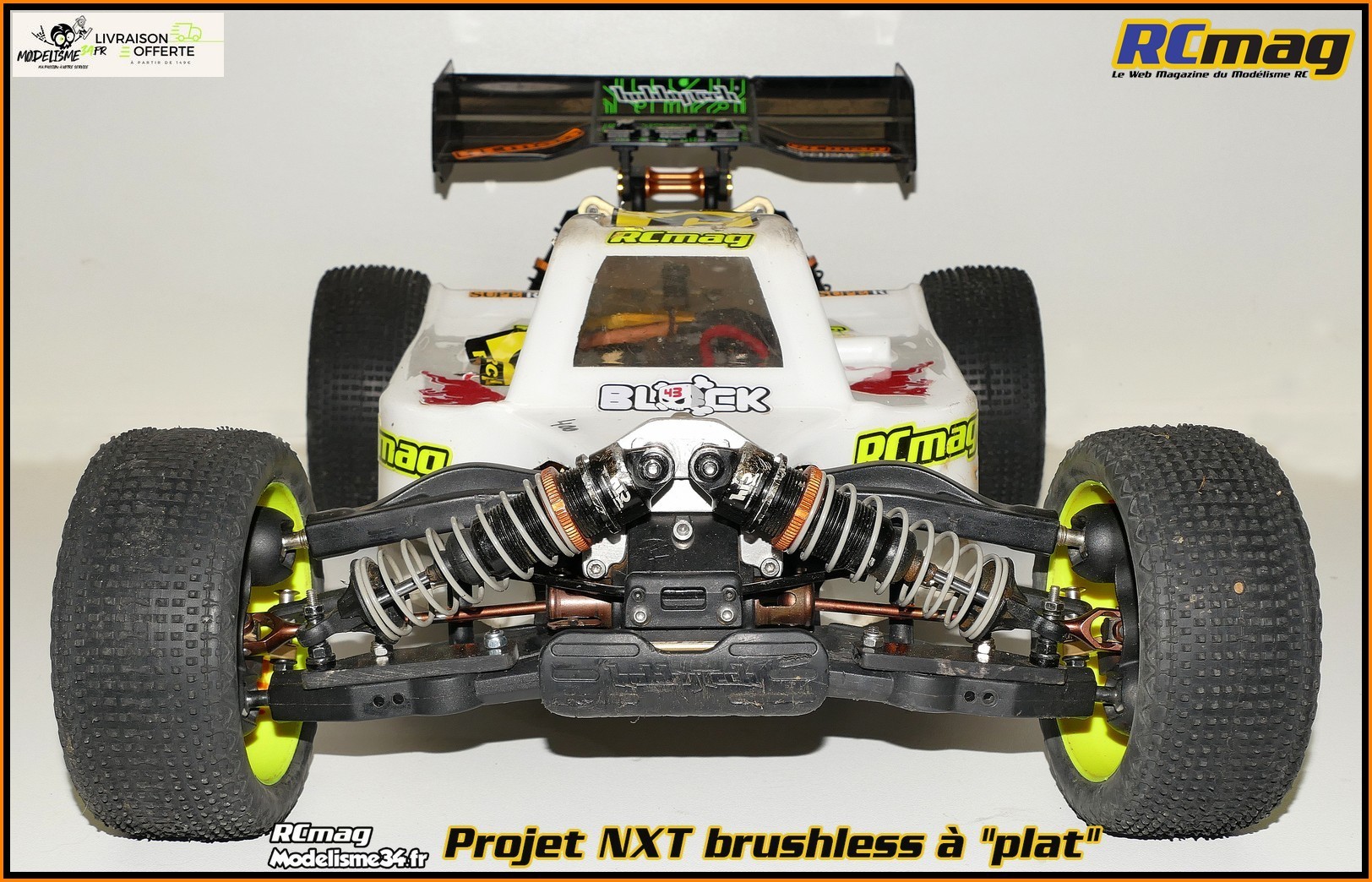

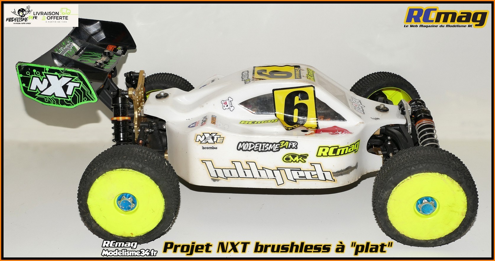

Sur cette page je vais vous proposer de suivre ma modification d'un Buggy NXT XR qui va voir son train avant évoluer avec une implantation des amortisseurs à plat.
Suis un adepte du montage à "plat" des amortisseurs car cela n'a que des avantages. Plus de supports exposés, rabaissement des masses, moins de roulis, facilité de pilotage ....
De plus comme on utilise ponctuellement nos voitures pour faire des caméras embarquées, cela permet de mieux visualiser la piste et le travail des suspensions.

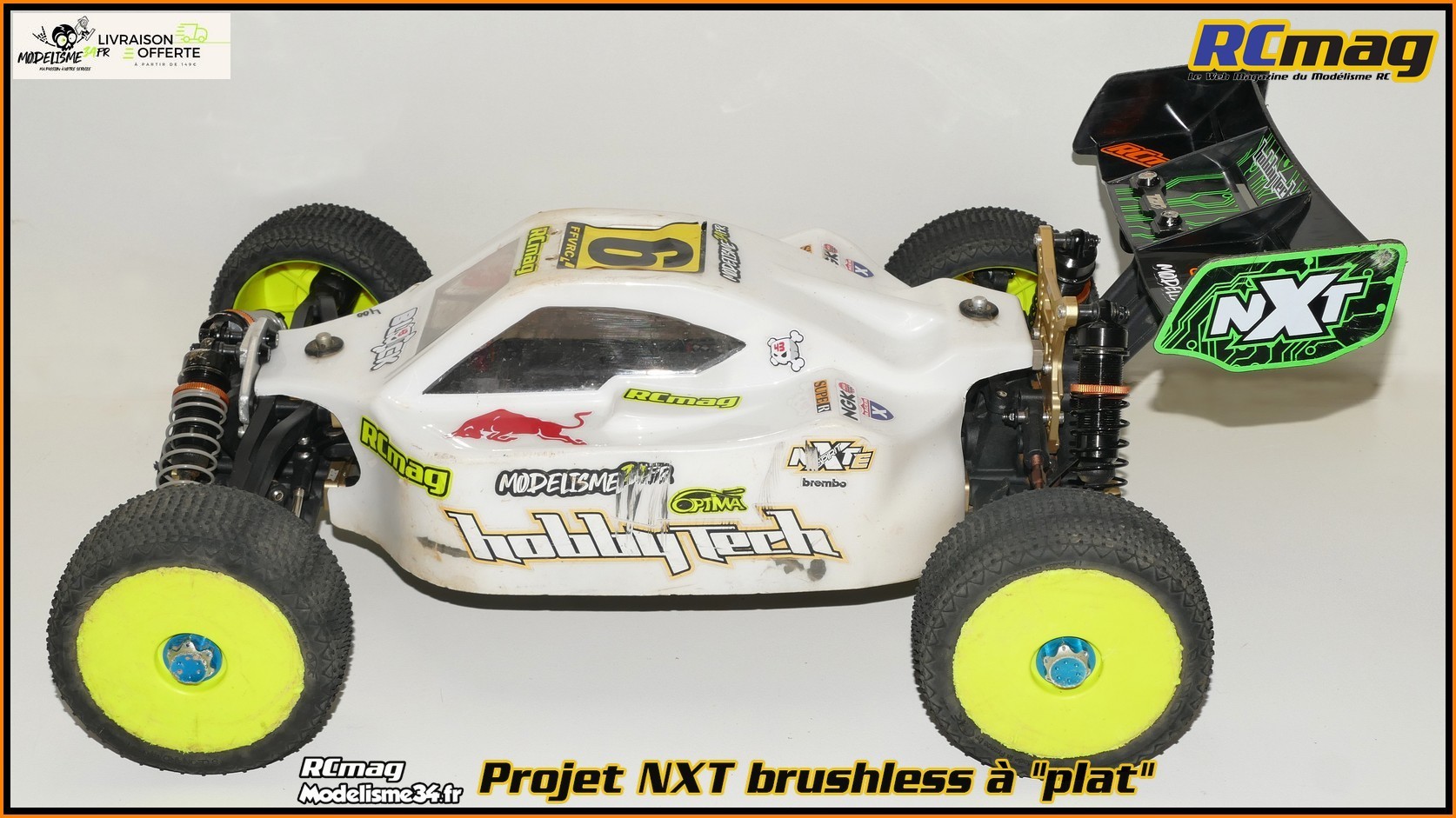

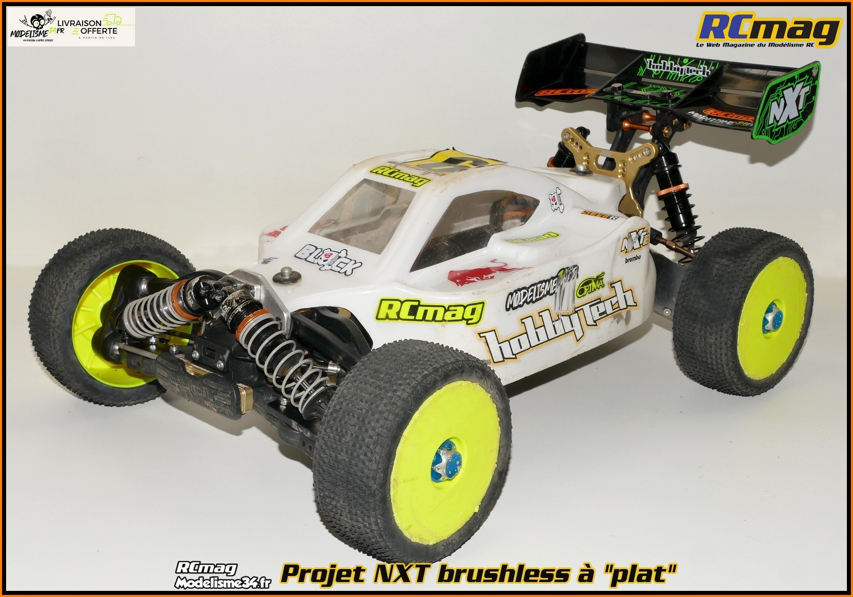

Pour une fois on va commencer par la voiture finie.
Je vous détaillerai ensuite les évolutions et les différentes solutions testées.
J'ai bossé que sur le train avant mais la voiture qui a dépassé largement les 60 packs mériterait une grosse révision.
Il faut donc en tenir compte en visionnant les vidéos tests, la marge de progression est importante.

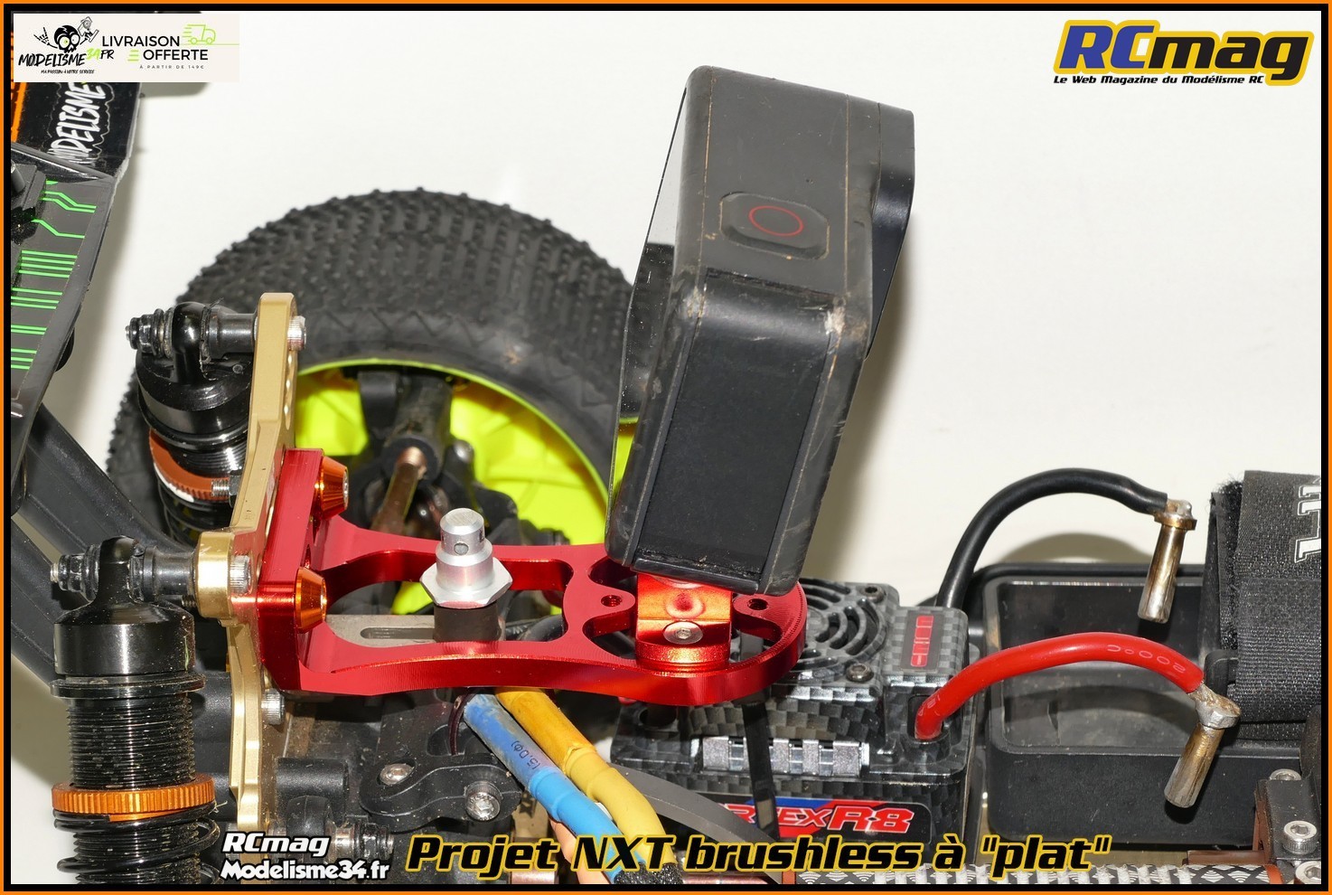

Et voici la voiture pour son premier roulage dans cette configuration avec la caméra bien placée pour faire de chouettes vidéos mais très exposées !
Si vous avez vu les 2 caméras embarquées publiées après la RCmag Cup 2025 organisée par le RC94 de Sucy en Brie, il faut savoir que c'était aussi le premier roulage de la voiture a "plat".
J'ai fini le montage juste avant de prendre la départ pour Paris.
Reste le problème de la caméra non protégée et la vue sur l'électronique lors des vidéos qu'il va falloir cacher.
Par contre, comparé aux autres buggy présent lors de ses essais, cette configuration permettait de les suivre en gardant une bonne marge pour éviter les gamelles.

J'ai eu la chance de l'essayer à la rc mag cup qui avait eu lieu sur la piste du RC 94 .J'ai été très surpris par son comportement et je ne suis pas le seul .
Très performant sur cette piste dans cette configuration.

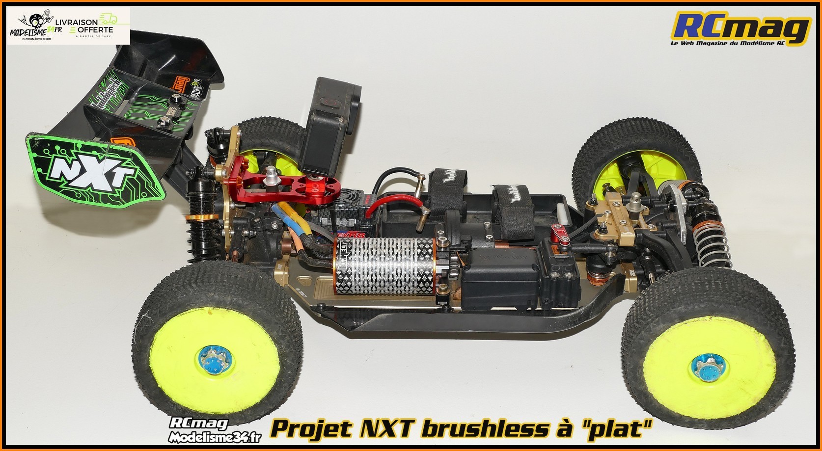

Pour cacher et protéger les éléments radio, batterie, direction ... j'ai fait ce carter qui devrait améliorer la vue enregistrée des vidéos.
Messages: 7276
MessagePosté le: 09.11.2025, 21:21:36    Sujet du message: Répondre en citant
T'as pas peur que ça chauffe plus en dessous ?

Pas beaucoup plus qu'avec la coque d'origine non ? La partie avant juste derrière les amortos reste quand même ouverte, le flux d'air se fera correctement et refroidira un minimum je pense ?

c'est du provisoire, normalement j'ai prévu de monter la caméra sur le truggy nxt "compact"

C'est une plaque de lexan que tu as chauffé et plié ?
Messages: 131568
MessagePosté le: 11.11.2025, 10:51:37    Sujet du message: Répondre en citant
j'ai pas chauffé, c'est du 1mm et pour le pliage c'est assez facile

Le carter se place sans modification sur le châssis. Par contre pour rabaisser au maximum la caméra, j'ai retiré le support carrosserie arrière.
Seul inconvénient, ce sera un peu moins rapide pour repasser en configuration classique.
