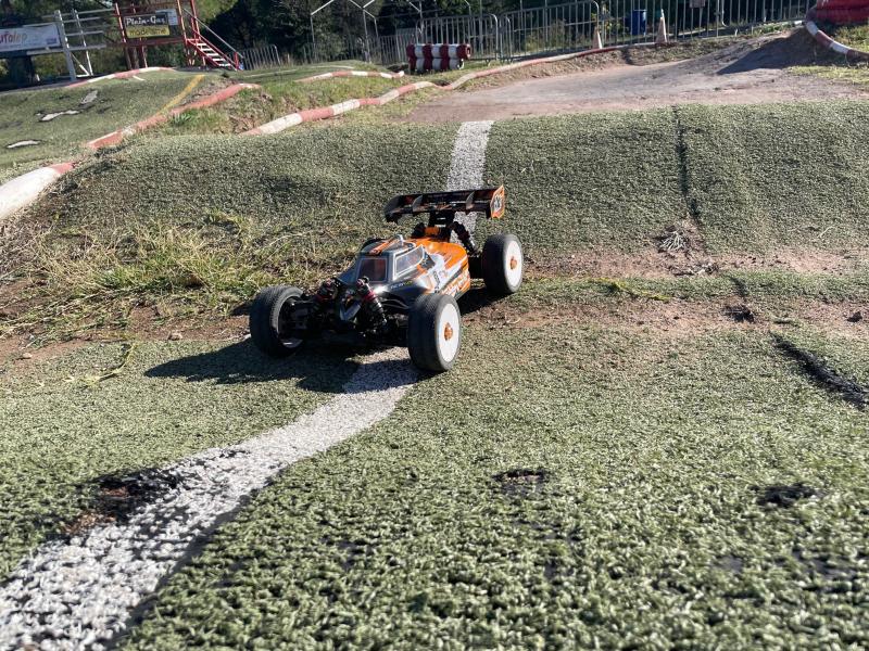

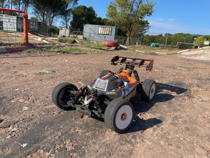

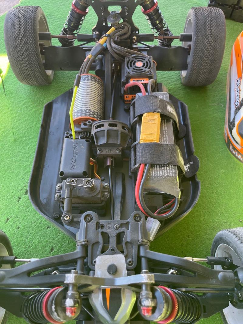

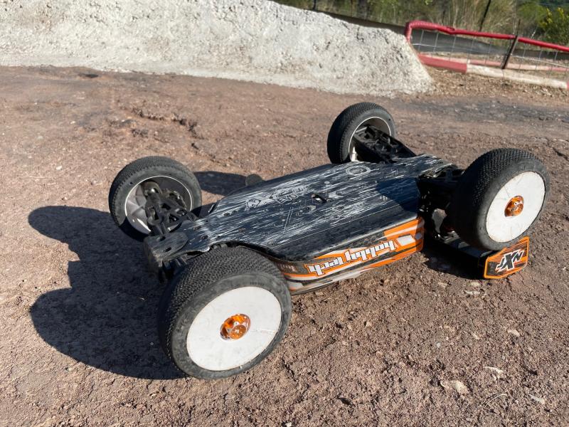

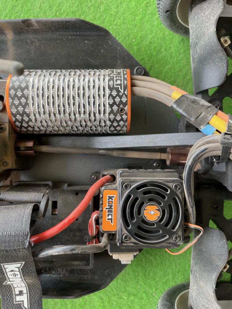

Mad Surprised BUG ÉTRANGE Mad Surprised
sur le second pack, le nxt tournait avec une ovonic 6500 80c en 3S, au moment de sortir du virage relevé, énorme bug : gaz à fond et impossible de l'arrêté Laughing , j'avais la direction mais gaz/frein que dalle, aucune réponse !!! J'ai passé la chicane à fond de 3s, j'ai fait plusieurs chocs sans pouvoir faire quoi que ce soit Evil or Very Mad , j'ai réussi à le mettre sur le dos pour arrêter le massacre Laughing
Ça ne se voit pas sur la photo mais il tourne à bloc
Je coupe et rallume tout ok Question
Je précise : piles radio neuves et riens de spécial Question vraiment bizarre vous avez un début de piste sensé ?

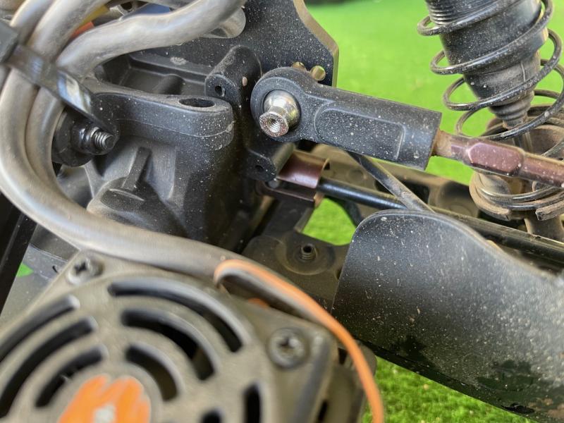

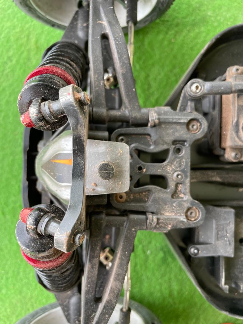

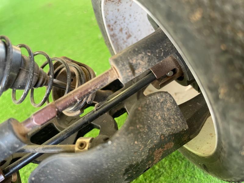

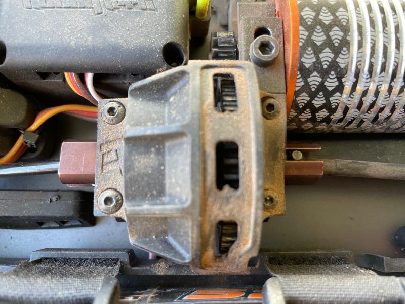

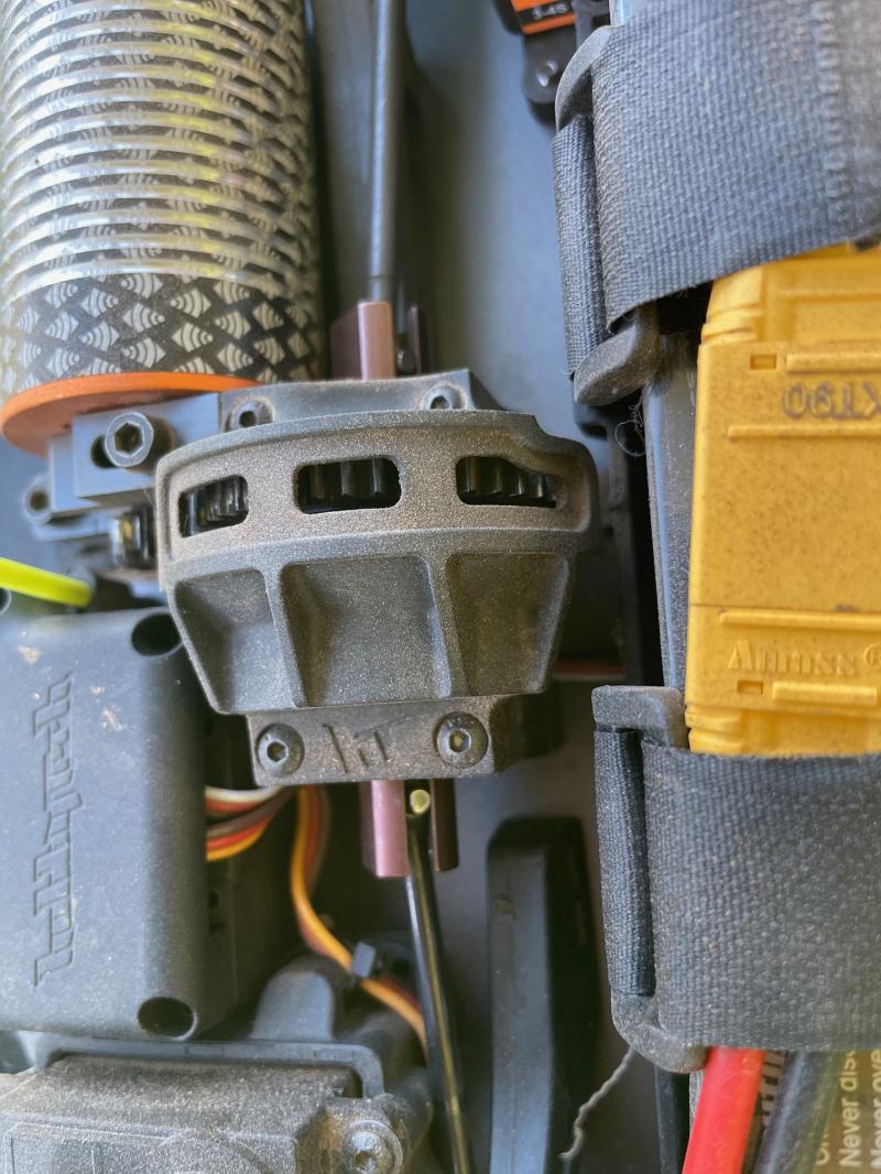

Niveau dégâts du coup.... Et bien là tourelle pendant le bug, mais il tapait tellement partout que je pensais qu'il allait se casser en 2 le truc Laughing
Sinon pour le reste, que ce soit les noix de diff ou de cardans toujours RAS !

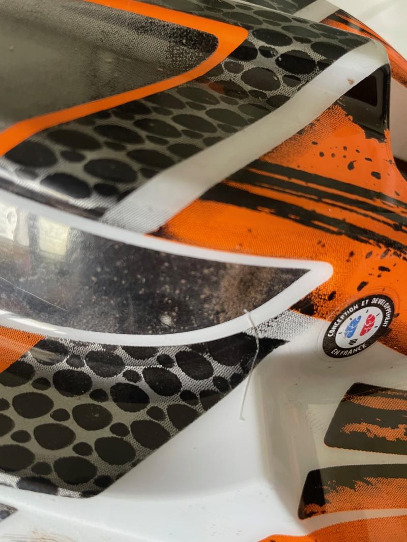

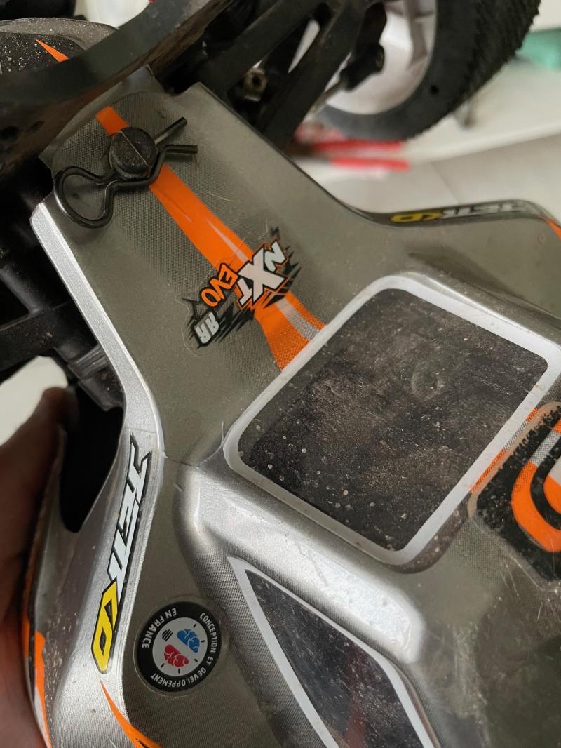

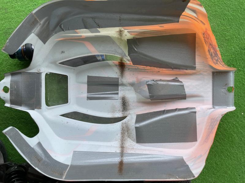

Niveau dégâts cosmétiques.... Suite au bug gaz à fond....
Bref là carrosserie a bien mangé, et aileron défait au niveau de la réglette mais c'est remis en place...
Heureusement que la carrosserie était un poil renforcé quand même...

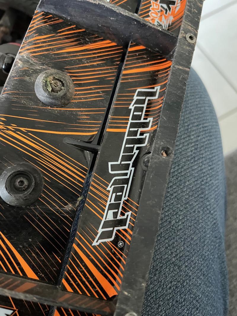

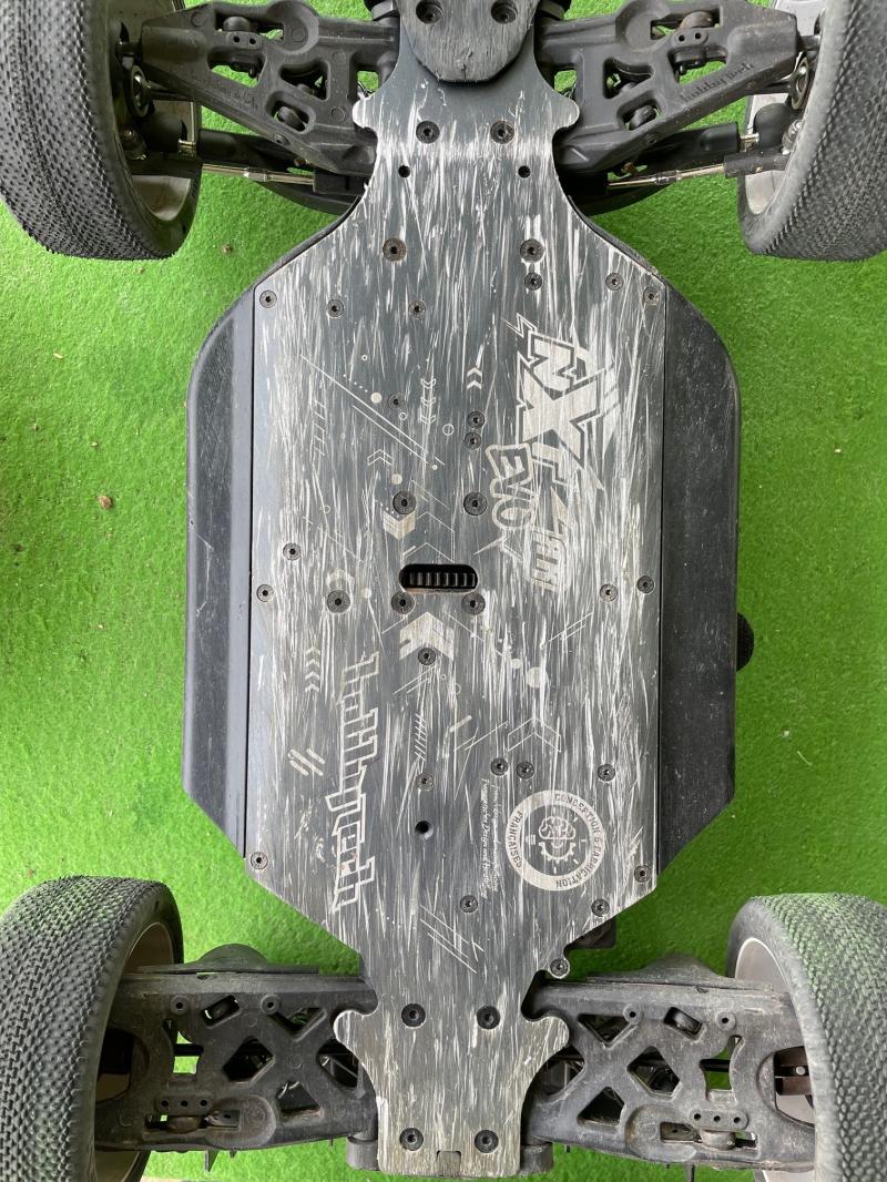

Et pour finir, le châssis après 30 packs....
Je suis bon pour commencer à commander des pneus OK! (je vais tester les jetko sting)

J'ai redressé la tourelle et j'en ai profité pour mettre un coup de serrage partout, et j'ai aussi repoussé cet axe
Dans les chocs j'ai aussi une jante fissurée Crying or Very sad

Nettoyage complet du châssis, qui il beau à poil 🤣

MessagePosté le: 01.10.2025, 20:54:55    Sujet du message: Répondre en citant
Tu as de la chance qu'il soit solide !!!!
Si la direction marche c'est que l’émetteur et le recepteur fonctionnaient
Visiblement si un ON/OFF suffit c'est l'ESC qui s'est planté et ne répond plus.
Pourquoi : Mystère ???
J'espère qu'il n'a pas de défaut , je te rappelle l'histoire du STX Orange dont une mauvaise soudure sur l'ESC le faisait déconner puis à la fin il ne freinait plus ...
Et ensuite j'ai eu moins de chance que toi, car ça m'a pris un temps fou cette histoire ...

Hum ... ceci dit, un problème radio n'est pas à exclure totalement. Parce ce qu'un OFF/ON ça "réinitialise" toute l'électro de l'auto.
Faudrait regarder vite fait dans la "paille" jaune (et dans le boitier récepteur), si le fil de l'antenne n'est pas coupé des fois que.

Alors hier soir j'ai regardé le câblage dans le boitier de réception, tout était ok y compris le fil d'antenne... Par contre en regardant de plus prêt les trois câble qui sortent de l'ESC vers le moteur, la cosse bleue était en train de se barrer 😱 impossible de le voir avant, les 3 sont attachés et le bleu était en dessous, j'ai donc refait l'attache, en espérant que ça règle le bug 😬
Messages: 6582
MessagePosté le: 02.10.2025, 07:13:17    Sujet du message: Répondre en citant
Regarde aussi si le "failsafe" n'est pas programmé gaz en grand même si tu as de la direction

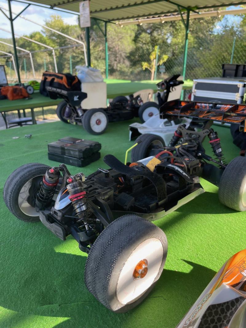

MessagePosté le: 08.10.2025, 18:15:10    Sujet du message: Répondre en citant

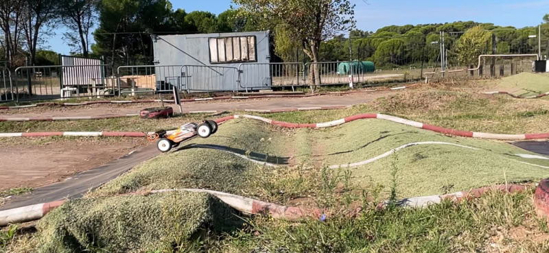

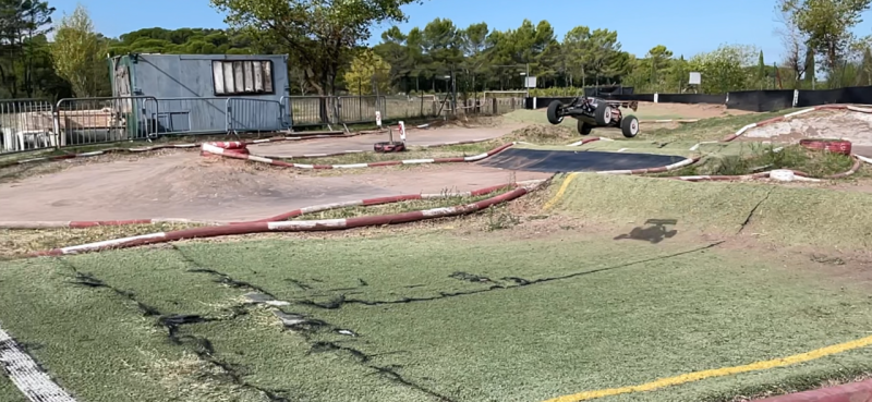

+3 packs, donc 33 packs

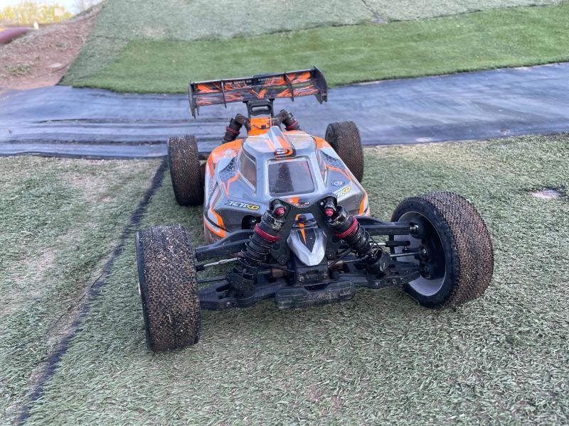

Sur la piste 🤩
Sur les stands en mode "j'enfile des perles"
En fin de session...

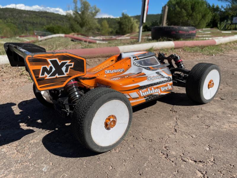

Et dans le détail

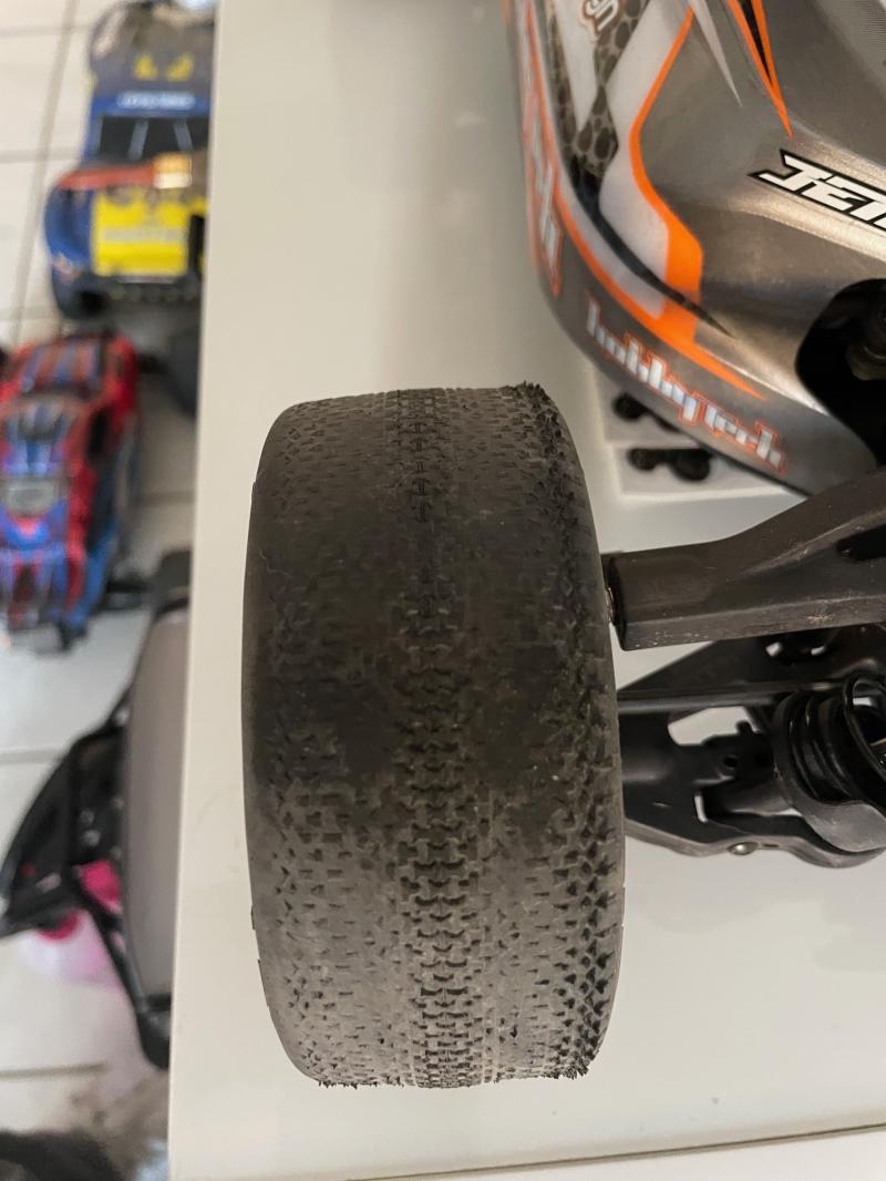

De retour à la maison, les pneus avant sont au bout !!!
Belle session 🤩 me suis éclaté !!! Je n'ai plus eu le bug de l'ESC (gaz à fond incontrôlable)

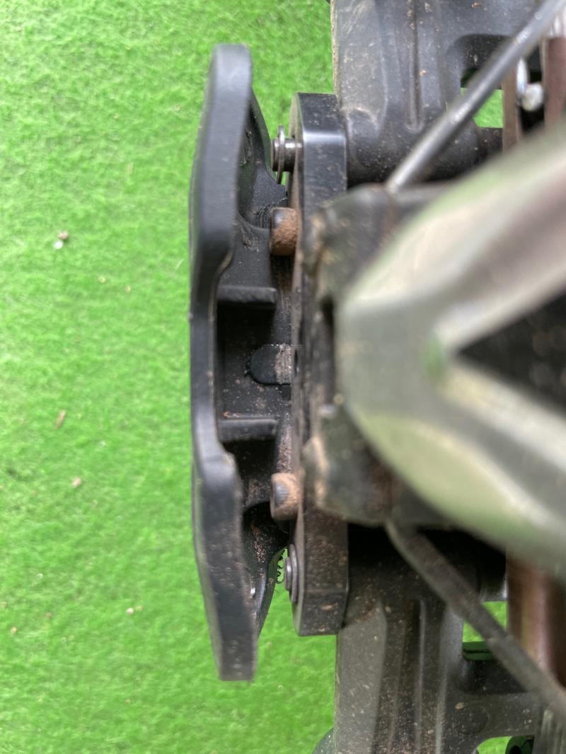

La tourelle ne bouge plus 😅 une belle gamelle sur un élément de la piste en bordure qui sortait, un mugen y a laissé un triangle.
TomCat
Inscrit le: 18/02/2025
Messages: 327
MessagePosté le: 08.10.2025, 19:13:36    Sujet du message: Répondre en citant
Top
donc le bug ESC c'etait les fils moteur? C'est ça, faut contact ?
Les pneus : WOW ils sont rincés !!!
Darkgam3rz
Inscrit le: 01/03/2025
Messages: 988
MessagePosté le: 08.10.2025, 19:36:00    Sujet du message: Répondre en citant
Oui je pense que c'est ça 👍🏻

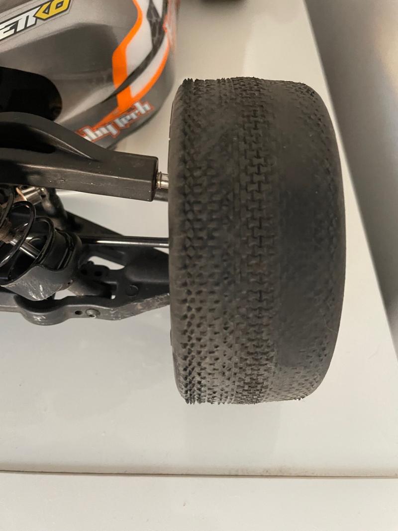

Le souci...c'est que j'ai pris des JETKO sting et apparemment ils ne sont pas adaptés à la piste Sad
Je verrais bien et je vais refaire le test avec les pneus d'origine

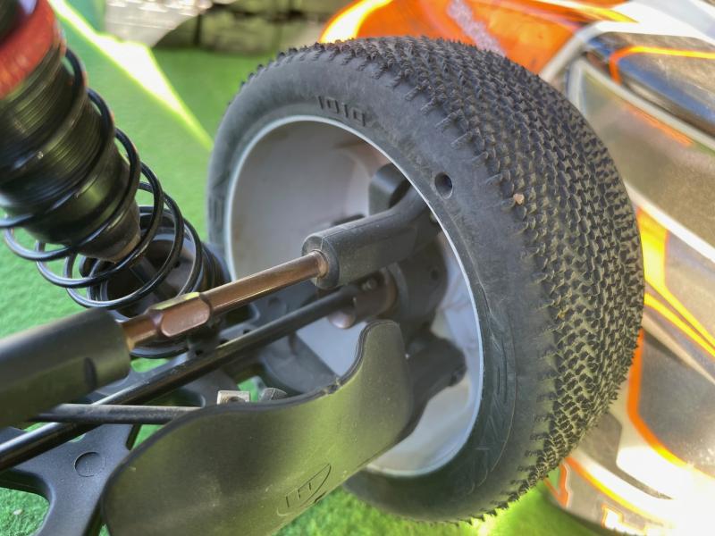

Messages: 1747
MessagePosté le: 08.10.2025, 20:03:36    Sujet du message: Répondre en citant
Darkgam3rz a écrit:
Pourquoi y'a un trou sur le flanc du pneu Question
Darkgam3rz
Messages: 988
MessagePosté le: 08.10.2025, 20:12:21    Sujet du message: Répondre en citant
Bonsoir Lapounk 🤩
Les jantes ne sont pas troué. Moi aussi ça m'a surpris 😅
Tiens, et c'est vraiment parce que c'est toi 🤣
On voit mieux, donc les trous sur le flanc du pneu, et jante pleine

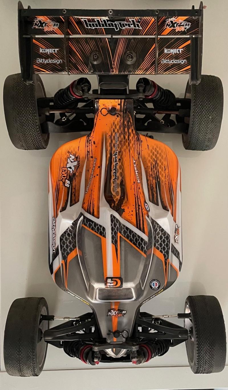

Juste pour info, l'aileron du nxt evo RR en pièce détachée...
Sympa en blanc OK!
