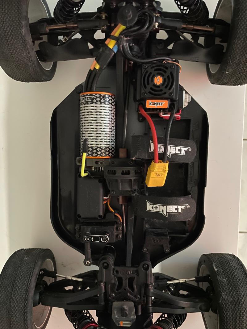

Et pour finir, le châssis après 30 packs....
Je suis bon pour commencer à commander des pneus OK! (je vais tester les jetko sting)

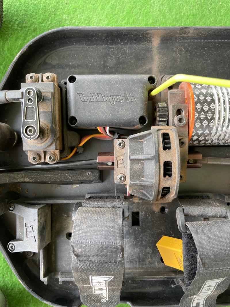

J'ai redressé la tourelle et j'en ai profité pour mettre un coup de serrage partout, et j'ai aussi repoussé cet axe

Nettoyage complet du châssis, qui il beau à poil 🤣

Tu as de la chance qu'il soit solide !!!!
Si la direction marche c'est que l’émetteur et le recepteur fonctionnaient
Visiblement si un ON/OFF suffit c'est l'ESC qui s'est planté et ne répond plus.
Pourquoi : Mystère ???
J'espère qu'il n'a pas de défaut , je te rappelle l'histoire du STX Orange dont une mauvaise soudure sur l'ESC le faisait déconner puis à la fin il ne freinait plus ...
Et ensuite j'ai eu moins de chance que toi, car ça m'a pris un temps fou cette histoire ...

Hum ... ceci dit, un problème radio n'est pas à exclure totalement. Parce ce qu'un OFF/ON ça "réinitialise" toute l'électro de l'auto.
Faudrait regarder vite fait dans la "paille" jaune (et dans le boitier récepteur), si le fil de l'antenne n'est pas coupé des fois que.

Alors hier soir j'ai regardé le câblage dans le boitier de réception, tout était ok y compris le fil d'antenne... Par contre en regardant de plus prêt les trois câble qui sortent de l'ESC vers le moteur, la cosse bleue était en train de se barrer 😱 impossible de le voir avant, les 3 sont attachés et le bleu était en dessous, j'ai donc refait l'attache, en espérant que ça règle le bug 😬
Messages: 6557
MessagePosté le: 02.10.2025, 07:13:17    Sujet du message: Répondre en citant
Regarde aussi si le "failsafe" n'est pas programmé gaz en grand même si tu as de la direction

Belle session 🤩 me suis éclaté !!! Je n'ai plus eu le bug de l'ESC (gaz à fond incontrôlable)
La tourelle ne bouge plus 😅 une belle gamelle sur un élément de la piste en bordure qui sortait, un mugen y a laissé un triangle.

donc le bug ESC c'etait les fils moteur? C'est ça, faut contact ?

Oui je pense que c'est ça 👍🏻
