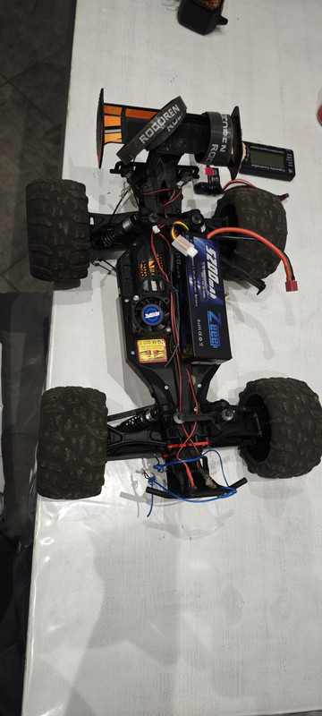

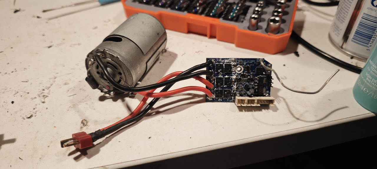

J'ai l'ESC qui a décidé de ne plus fonctionner en partie. Direction ok, mais plus de marche avant ni marche arrière. J'ai tout démonté.
Au multimètre, pas de tension en marche avant mais 6v en marche arrière à vide mais plus rien avec moteur au cul. J'ai démonté l'ESC par curiosité et compliqué à réparé pour moi. Les 6 transistors sont trop près pour arriver à dessouder sans dommages supplémentaire pour moi.
J'ai pris un caillou dans le moteur qui a explosé le ventilateur interne. Je pense qu'il a du bien chauffer malgré le refroidissement que j'avais ajouté.
L'esc a cramé sur de l'herbe coupé court sur du plat. Pas d'effort max à ce moment là. Ca faisait 5 min que j'en faisait.

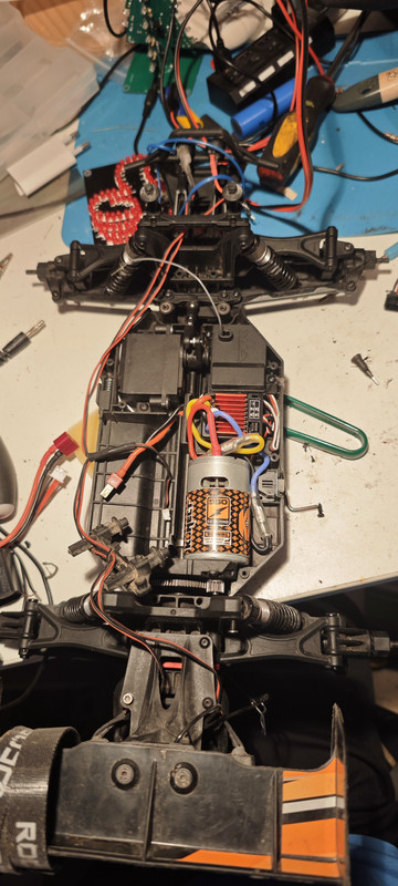

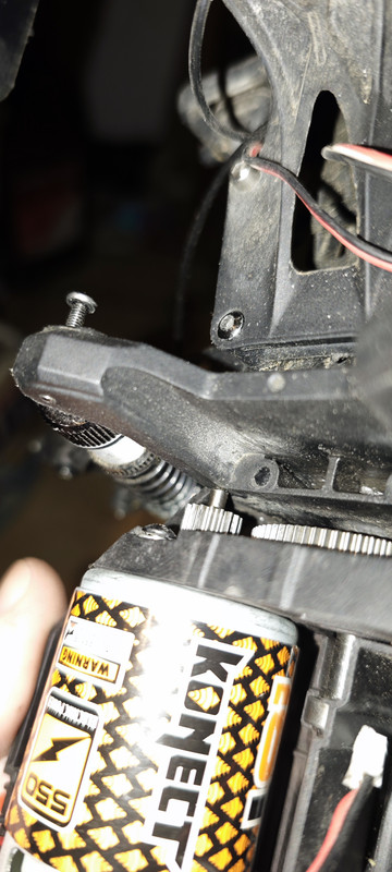

Du coup ben j'ai changé l'esc par un Hobbywing variateur électronique étanche 60A Brushed pour voiture RC 1/10 prise Dean et un récepteur Konect KN-KR3X. Également j'ai pris un moteur Konect 16T. Et oui je suis resté en charbon. J'ai du "ajuster la longueur de la tige du moteur car ca touchait.
Sur la photo suivante on voit l'installation de l'ESC et le récepteur est sous le couvercle plastique d’où sort l'antenne.
La voiture fonctionne bien, très bien comme je voulais. Le freinage est un peu violent si on met la manette à fond. Faut y allé molo.[/img] |

Dans mon premier poste, je disais que j'avais changé l'esc par un Hobbywing variateur électronique étanche 60A Brushed pour voiture RC 1/10 prise Dean et un récepteur Konect KN-KR3X qui m'a permis de garder ma télécommande d'origine. Aucune idée si compatible avec le G2.

| Bonjour, oui les photos montre mon montage. Le module de réception est sous la coque en plastique, l'antenne sort du trou, on voit sur la photo. J'ai connecte le nouvel ESC sur le récepteur. J'en suis bien content car je suis toujours a fond. Le bémols de cet esc c'est le freinage assez fort, on s'y fait à force de jouer. Et ca m'est bien pratique avec mes 3 loulous et leur voitures. On a beau allé sur un parc avec plein de terrain il reste toujours à proximité l'un de l'autre. Le freinage violent est quand même bien utile. Ça m'est arriver que la voiture face un tonneau par l'avant avec un freinage et une bosse au même moment. |
