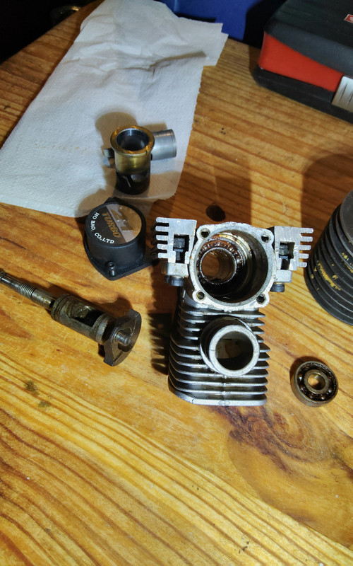

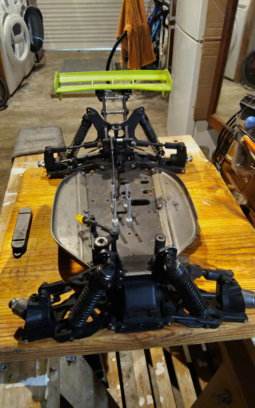

Il y a deux ou trois ans de ça mon neveu m'a offert un TT de marque HoBao d'occasion mais n'ayant plus de matériel.' je ne l'ai pas fait fonctionner , comme vous pouvez le constater il est plutôt propre et à mon avis à très peu servi , malheureusement je me suis aperçu que le moteur était grippé après démontage il s'avère que les roulements du vilebrequin sont totalement foutus. Après avoir vu le sujet sur l'électrification d'un modèle thermique , je me suis dit que je pourrais tenter l'expérience , en effet le budget n'a pas l'air du tout le même que de relancer un thermique. J'aimerais donc si vous voulez bien avoir des conseils sur le matériel à employé ( moteur régulateur et batterie) pour un budget assez serré, j'aimerais quand même avoir la sensation que j'avais avec mon thermique à l'époque..

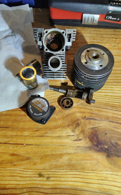

J'ai commencé à démonter le véhicule pour faire une révision, apparemment il a pas beaucoup servi , mais le moteur a dû être mal stocké voici les photos

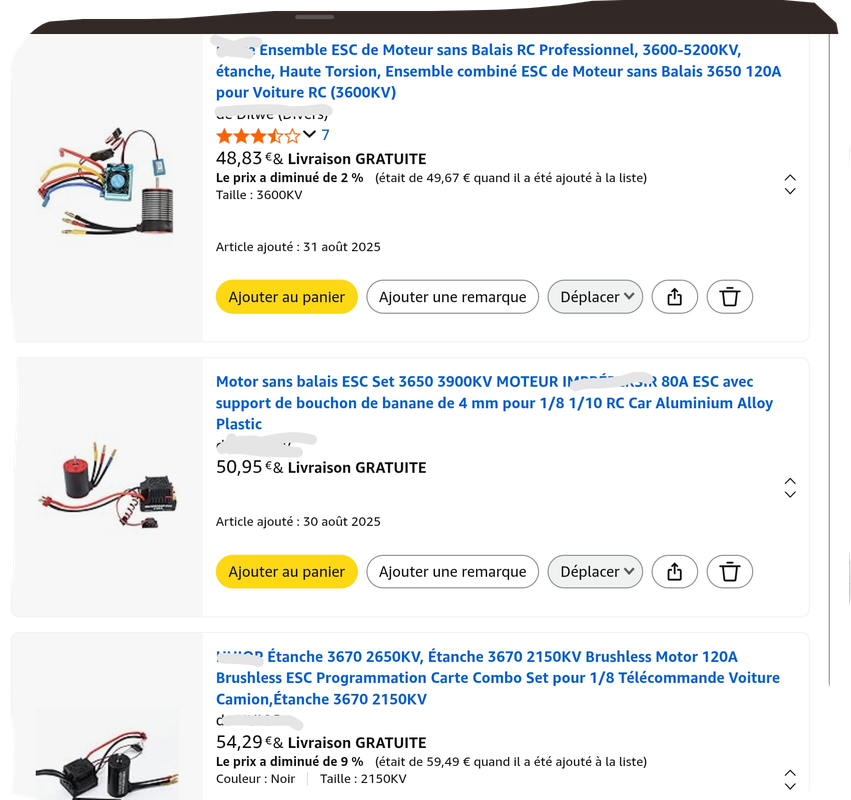

J'ai vu ceci sur le net pensez-vous que ce soit une bonne idée , le prix est plutôt intéressant .

Les combo que vous nous proposez ici sont malgré ce qui est écrit sont plutôt orientés² vers le 1/10ème et surtout le premier avec le variateur bleu qui est un HM et doit pas être utilisé avec plus de 3 S sinon il crame.
Un combo 1/8 avec un variateur entre 120 et 150Amp loisir et un moteur en 4268 ou 4274, il faut compter entre 150 et 200 euros mini si on prend du Hobbywing ou du Konect voir du Robitronic qui sont des rebadges de la première marque. Pour le moteur, entre 1900 et 2200 KV en 4S, on est vraiment pas mal. Un 4268 par exemple est un moteur qui fait 42 mm de diamètre et 68mm de long. les moteur que l'on voit sur le document que vous présentez sont des 3650 et 3670 sois, 36 mm de large et 50 ou 70 mm de long et sont des moteur destinés généralement au 1/10.
Après, vu que les diff sont toujours de la même taille sur le VSE2 qui est le dernier né de Hobao, il faut regarder si le support d'origine du VSE 2 passe sur l'Hyper 7.
Il existait un kit de conversion pour Hobao, mais je ne sais pas s'il se trouve encore.
Pour finir il vous faudra un bac d'accus pour maintenir ces derniers en place dans l'auto que l'on trouve facilement chez Hobao ou en générique pour pas cher.

Faut pas le jeter ce "vieux" moteur. Possible qu'un bon décrassage et juste des roulements neufs lui permette de rouler encore ?
Sinon, pour la conversion, le plus compliqué sera de trouver un pallier avec support pour moteur brushless qui se montera facilement en lieu et place de l'actuel sans grosse bidouille (en évitant au possible les perçages supplémentaires). Le diff central sera logiquement conservé.

Pour l'ESC (le controleur) , je viens d'en essayer 3 types :
- le bleu H-M 120A de ta photo
- le Noir 60A de ta photo
- le Konect 60A
ps: j'ai acheté les 2 premiers combo mais bcp moins cher , sur le meme site on les trouve à 35E en 4500KV : ESC et moteur noir et rouge rayé.
Ben le seul valable du lot a mes yeux est le Konect 60A
Il est facile a régler (si besoin)
et il n'a pas de cogging etc ...
le moteur est controlé de manière progressive : il peut etre souple ou brutal suivant la demande, en fait le moteur suit ce qu'on lui demande de faire, ce n'est pas le cas avec les 2 autres qui ont un control approximatif. Donc les 2 autres je ne les prendrai pas à ta place.
Le Konect 60A tient le 2S jusqu'à 6000KV et le 3S jusuq'à 3500KV
Mais sinon il faut peut etre un ESC plus puissant ?
A voir ?
ps : sur un RC leger en 1:12 XL le Konect 60A avec une batterie 120C et un petit moteur 3650 4500KV et une demul moteur 17/74 est suffisant pour faire lever la voiture quelque soit la vitesse, c'est limite trop.
ps : Le moteur Noir et rouge rayé en 3650 / 4500KV par contre ça va, RAS il marche tres tres bien avec le KONECT 60A

Pour l'ensemble variateur moteur, je trouve que Sub à raison, les ensemble Robitronic qui sont des anciennes génération de Hobbywing vont super bien.
Razor en 150 Ampères, avec un un 4268 en 1/8 c'est très bien. Avec des KV entre 1900 et 2050 KV c'est parfait je trouve.
