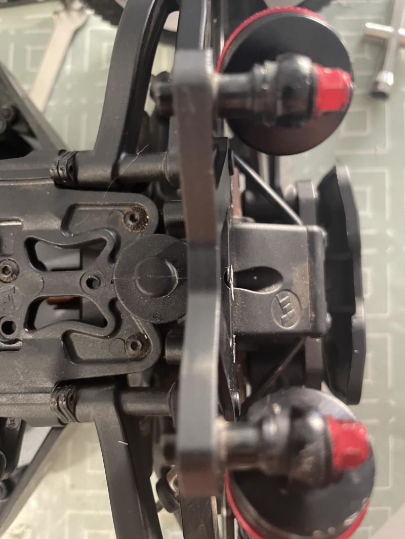

Tourelle plié
Je l'ai redressé avec un outil fait maison qu'un client garagiste m'a prêté, c'est pas mal, il doit manquer des microns mais ça fera l'affaire (je pense)
C'est remonté 🥳🥳🥳

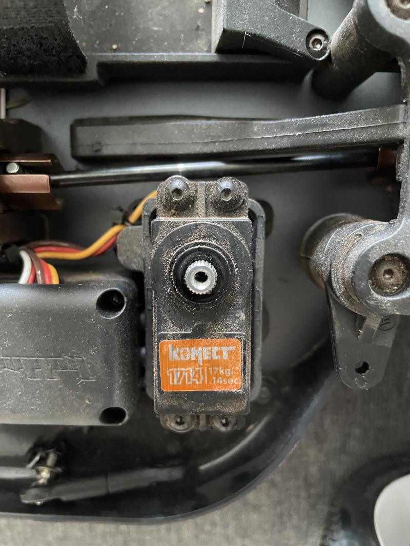

Pour le palonnier, avant de crier ou me donner les leçons 😅, c'était prévu depuis le début mais le colis a été perdu 😕 mais........après le packs, appel de la boutique, ils l'ont retrouvé 🤣🤣 bref le montage au top :
Le servo est ok, ouf (je vais le changer aussi pour un plus rapide quand même)

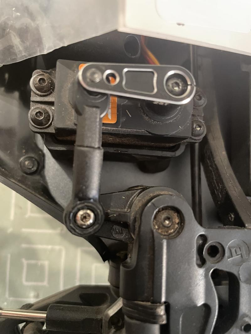

Pour le palonnier alu, j'en ai profité pour tester un truc....
J'ai enlevé une biellette et j'ai tenté le coup avec.....
Ça s'adapte parfaitement, et en serrant la biellette Traxxas, c'est PILE en face!! Trop content 🥳
(Elles sont juste un poil plus courtes, ça évite de raboter une des biellette d'origine)
Test sur la piste, il file bien droit tout ok 🥳🥳🥳🥳🥳🥳 |

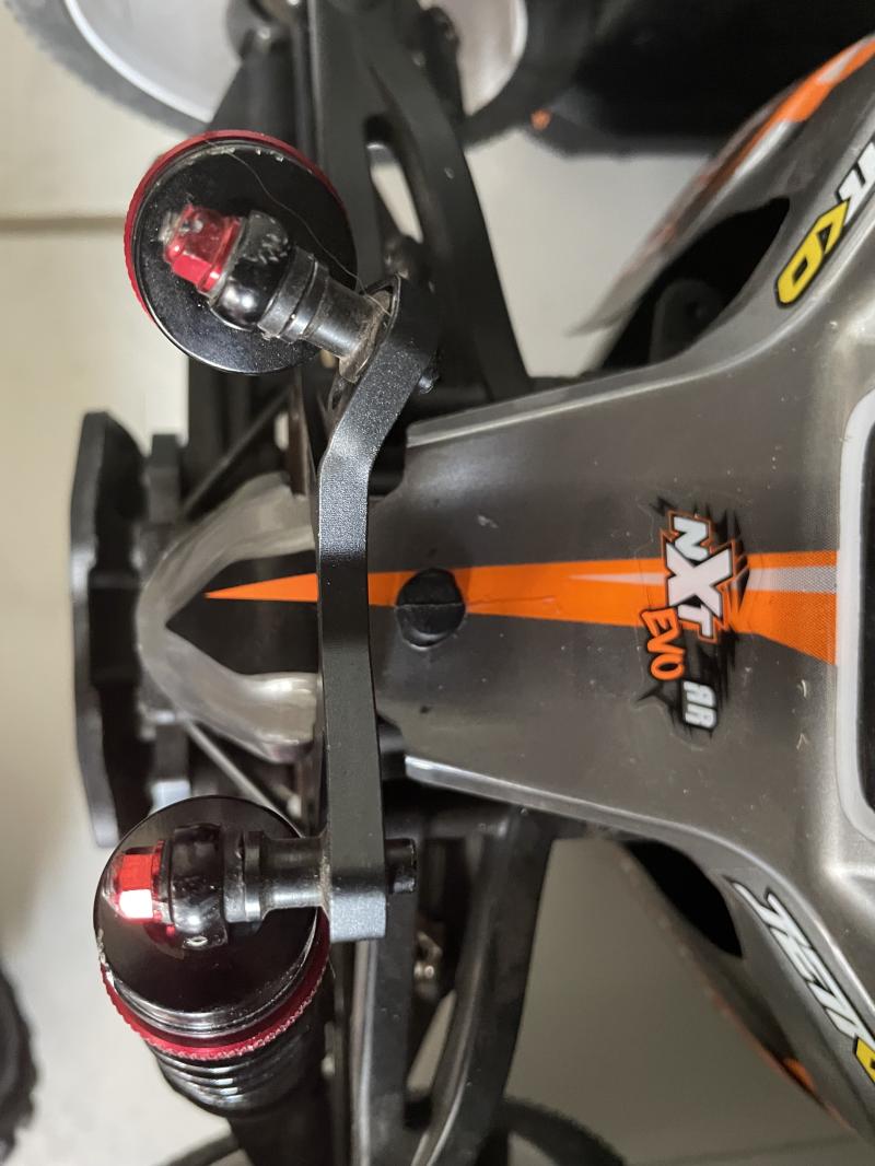

Sinon l'état du châssis après 16 packs :
Finalement, ce que je retiens, c'est que le gnagnagna hobbytech ben....c'est n'importe quoi 👍🏻
Entre chaque pack, je ne fais ni réparations ni changement de quoi que ce soit, et encore moins attendre 20 minutes que ça refroidisse 😳 je change la lipo et go, pas là pour enfiler des perles |

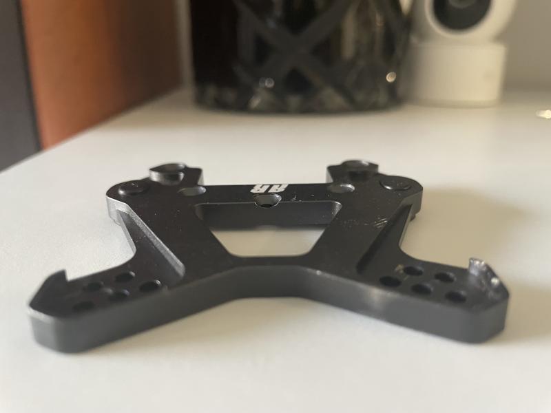

La tourelle av ayant déjà plier à mon humble avis c'est chewing-gum ça va replier a la moindre mouche qui va se fracassé dessus , la biellette de direction visiblement en 3mm c'est que le début t'inquiète .
Contrôle les éventuels fuite que vont se chopper les diff et puis si effectivement tu est pas là pour enfiler les perles le deboitage de cardan et usure de ouf des noix sur les écrans radar .
Gaffe aussi au renforts de châssis av et ar , sachant comment se dernier est mou , risquent de se desserrer vue se qu'ils vont se prendre sur la calotte de leur mort .
Niveau électro tu peut y aller c'est surpuissant Konnect même en Rtr . |

La tourelle n'a pas replié depuis, je m'attendais pourtant a que ce soit le cas 👍🏻
Les biellettes je surveillerai...
Pour les noix, je trouve les nouvelles bien solides, pas de traces, de marquages... Bon il a seulement 16 packs tu me diras
Serrage contrôler pour les renforts et le reste, pour le moment tout ok 👌🏻
Je ferai un contrôle des diff vers les 20 packs je ferai un retour ici même 👍🏻 |
