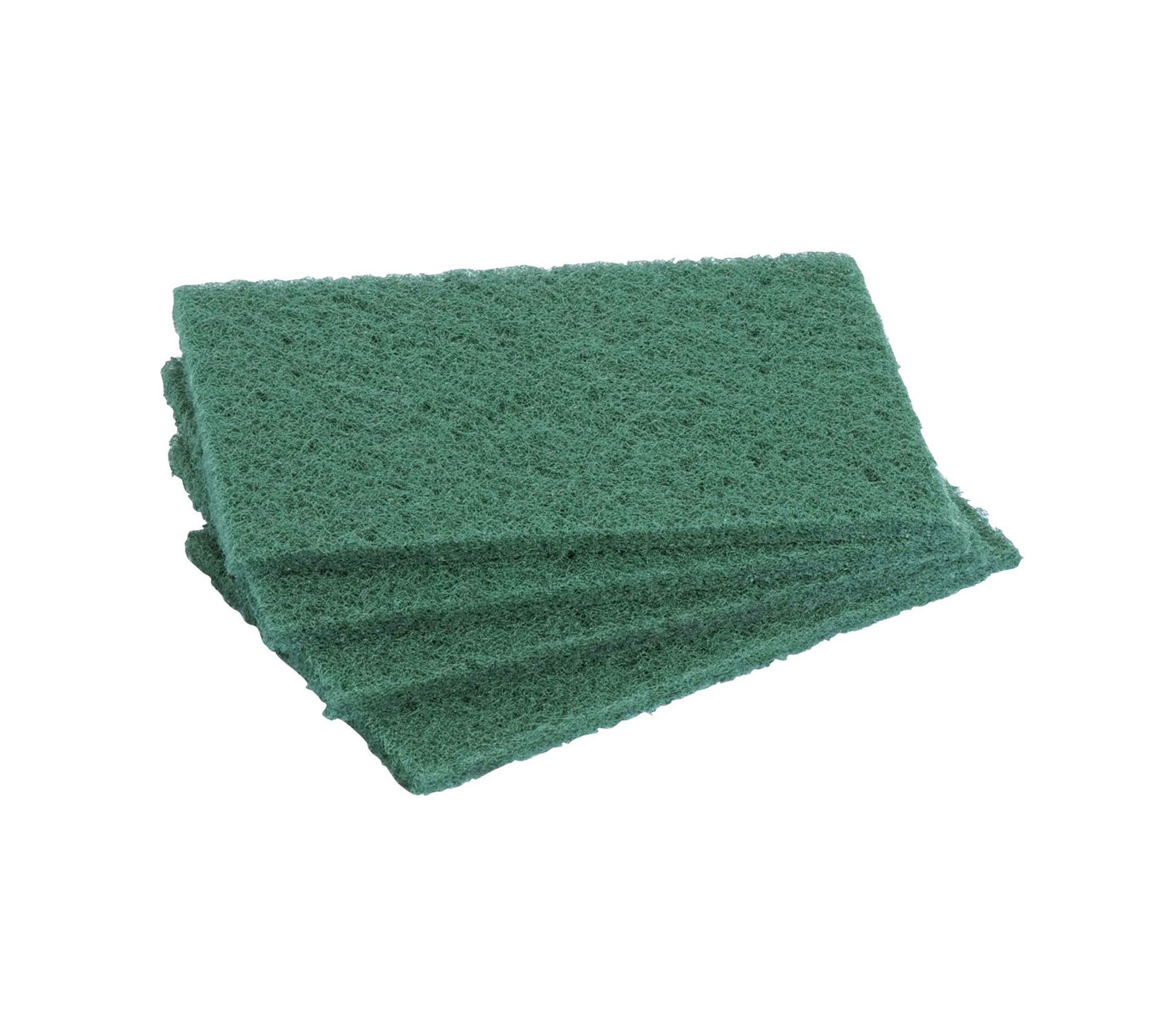

Bonjour, je vais essayer d'apporter modestement ma pierre a l'édifice,
bien que le chassis XV01 soit d'origine assez bien protégé j'avais souvent des petits cailloux ou bouts de bois qui venaient se loger dans les parties servo et directions et étant passer en bruschless cela protège aussi le ventilateur de l'esc et du moteur tout en laissant passer l'air.
Les poussières fines passent quand meme mais bien moins qu'avant.
Les tampons abrasifs viennent de chez Lidl mais ça ce trouve partout meme en rouleau.
La plaque fait la longueur idéale, elle est juste découper un peu plus dans sa largeur pour épousé les formes du chassis et l'emboitée en force. De ce fait ce n'est pas contraignant pour le nettyage ou l'entretien. La plaque n'a jamais sauter lors des runs en rally cross.
Des bouts de mousses autocollantes sont posées de chaque cotés du chassis a la fois pour les chocs latéraux et pour faire reposer le tampon sur celle-ci (coté droit).
Le tampon vert a un grain de 240 et le noir de 1000 donc un maillage plus serrer, je ferais prochainement un essai pour voir si cela bloque un peu plus la poussière tout en ayant pas de chauffe avec l'esc.

Lapounk a écrit:
Les photos ne sont pas visibles Question
Hier c'était visible ...
En gros du gratin vert fin à vaiselle mais plutôt en rouleau :

Subaroues a écrit:
Ok, merci OK!
Ca devait être un modèle différent niveau densité car là pas sûr que l'air passe !

J'ai remis les deux photos en passant par un autre hebergeur, j'espère que ce coup ci elles vont restées.
Les tampons viennent de chez lidl et avec les vert grain 240 je n'ai pas de chauffe, pour les noir en grains 1000 je n'ai pas encore fait d'essais.
Je roule environ 10 / 15 minutes par run et pas de soucis a ce jour , l'ecs et le moteur avec ventilateurs.
J'ai un petit moteur brushless (T2M rush 17,5t) et vario 60A , la piste n'est pas trés grande et la puissance nettement suffisante, du moins pour moi... Very Happy
