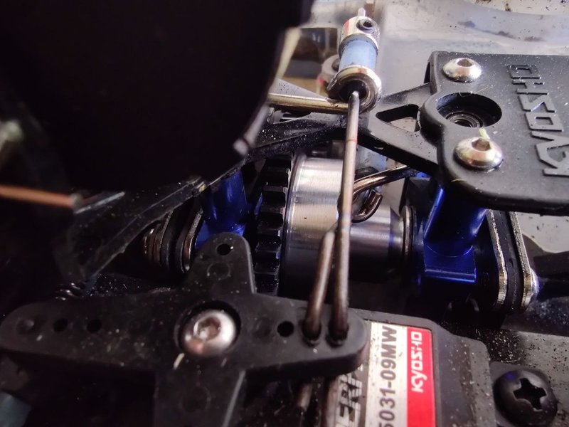

MessagePosté le: 23.08.2025, 18:58:17    Sujet du message: Répondre en citant
On continue les bricoles, objectif réduire les jeux dans le train avant
Au programme, fusées et étriers CNc, un peu de copeaux (surtout des paillettes) de laiton
Perso je kiff le rendu visuel, demain matin j'irai testé tous ça Mr. Green

Suite des aventures/bricoles douteuses:
J'ai enfin passé le néo en 4x2 (propu), franchement c'est le kiff total, ça pivote du cul comme je voulais, a défaut d'être efficace, j'ai laissé un pote essayé et il adore le néo 4x2 comparé au HPI 4x4.
Petite image du différentiel rigide Mad (faut que je refasse une autre version, où je pourrait choisir entre propu ou tractal)
