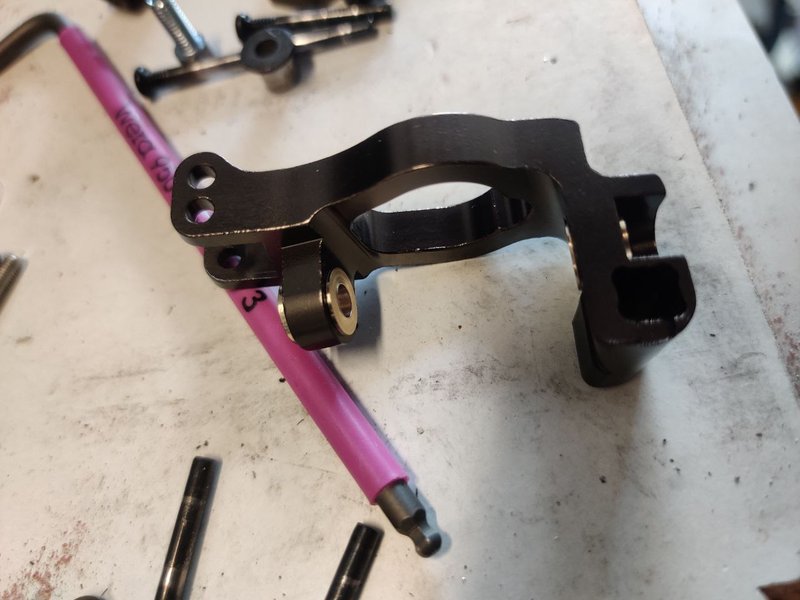

MessagePosté le: 23.08.2025, 18:58:17    Sujet du message: Répondre en citant
On continue les bricoles, objectif réduire les jeux dans le train avant
Au programme, fusées et étriers CNc, un peu de copeaux (surtout des paillettes) de laiton
Perso je kiff le rendu visuel, demain matin j'irai testé tous ça Mr. Green
