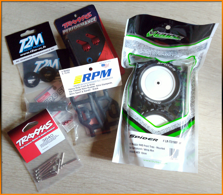

Bonjour tous le monde. Smile
Voila la Bandit roule a nouveau.

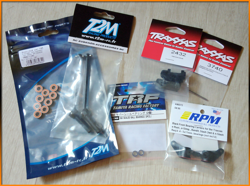

Une commande avec les portes fusées Traxxas 2432 et des fusées RPM.
Des axes Traxxas 3740 avec fixations par clips.
Roulements T2M pour les fusées RPM en 5x11x4.
On voit les roulements d'origine Tamiya en taille d'origine venu d'une précédente commande.
Les cardans CVD T2M pour ma Pirate 8.6 en promo. Very Happy
Une deuxième commande venu plus tard pour un passage en fusées aluminium.
Donc pour les fusées je suis partis sur du Traxxas, de nouveaux axes pour passer en tête BTR au lieu du cruciforme pour les triangles.
Des triangles RPM qui donne un coup de jeune au Bandit. Laughing
Des écrous en 3mm Hiro Seiko.
Des nouveaux pneus pour l'avant, Louise RC.
Et des pièces pour la Pirate 8.6, des supports moteur et des disques de frein.

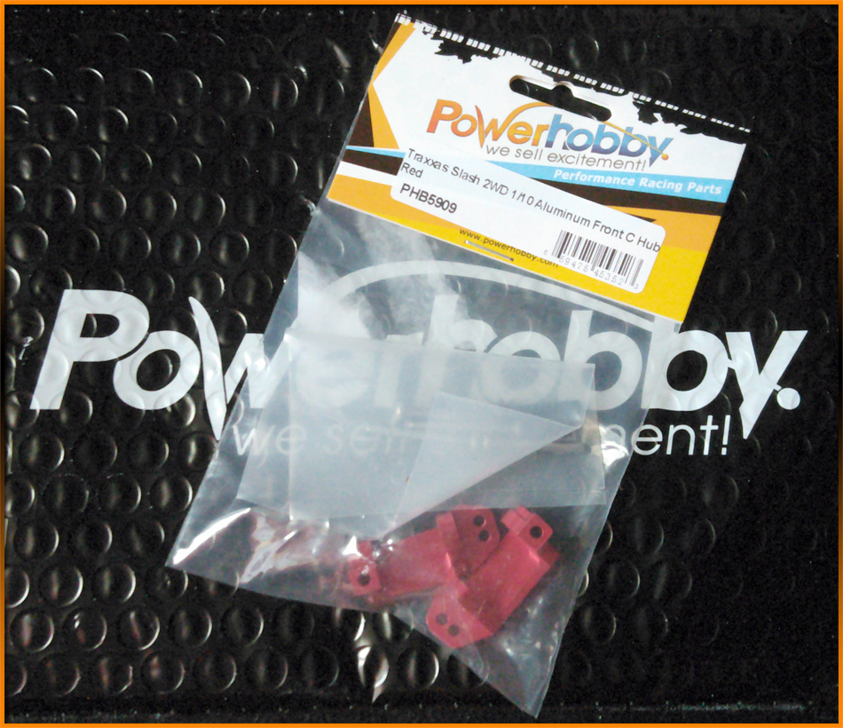

Une commande venu des Etas-Unis. Des supports de fusées en aluminium de la marque PowerHobby.
Avec les fusées Traxxas pas d'option pour avoir les supports en alu Traxxas pour le Bandit.
En cherchant un peu je me suis diriger vers PowerHobby. Les fusses sont nickel et sont compatible au visuel.
Pour le moment montage RPM, je vais rouler un peu avec le montage la avant de monter en alu.
