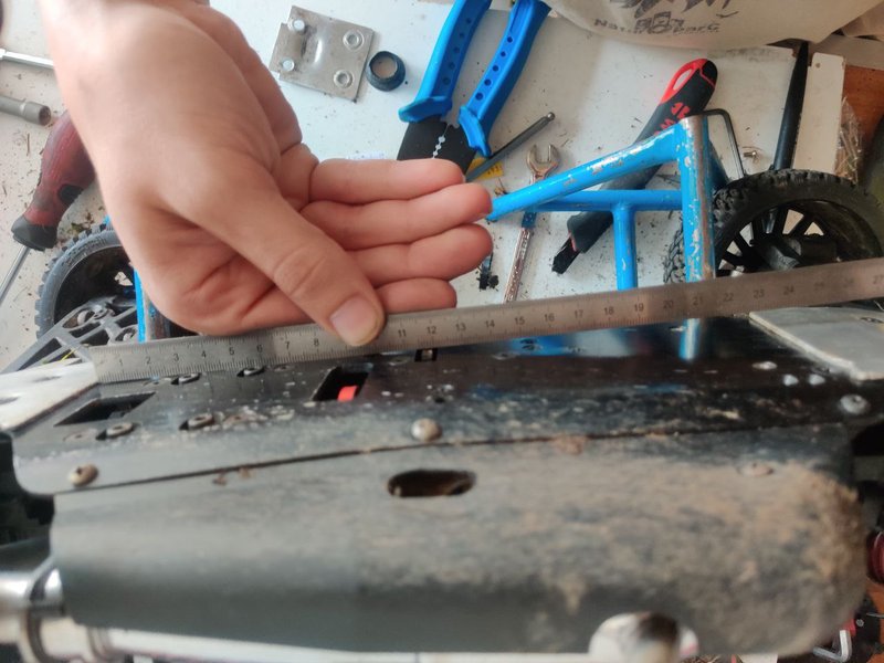

MessagePosté le: 31.07.2025, 19:02:48    Sujet du message: Répondre en citant
Débrif de l'aprém, qui a tourné court.... Evil or Very Mad
Pourtant j'ai chaud (un poil trop au vu du résultat), j'avais tous prévus pour passer 1h de roulage, mais au bout de 10min, y'a le choc frontale avec le noisetier qui a dit "stop"Sad
Y'a un angle inhabituel qui est apparu en plein milieux du châssis, la cloche d'embraye a même réussi à faire sa trace.... Mad
A par l'angle du châssis y'a rien d'autre, j'en ai profité pour changer une noix de cardan à l'avant (elle commençait à avoir de sacré encoches)
Messages: 7350
MessagePosté le: 31.07.2025, 20:17:18    Sujet du message: Répondre en citant
Bonsoir,
Ben y a plus qu'à passer au marbre. Wink

Le châssis est redressé, la carro ce remonte nickel ! J'ai même profité de l'opération pour mettre deux renfort de châssis, j'ai refait le coude du pot, il était un poile trop ouvert, et ça mettait en contrainte tous le reste.

Suite des aventures/bricoles douteuses:
J'ai enfin passé le néo en 4x2 (propu), franchement c'est le kiff total, ça pivote du cul comme je voulais, a défaut d'être efficace, j'ai laissé un pote essayé et il adore le néo 4x2 comparé au HPI 4x4.
Petite image du différentiel rigide Mad (faut que je refasse une autre version, où je pourrait choisir entre propu ou tractal)
D'ailleurs on m'a laissé deux HPI un truggy (hyper massif) et un buggy (une copie du néo, mais je ne sais pas qui a copié sur qui) après avoir fait rouler tous ces engins, le plus fun c'est le néo, après le truggy (étonnement c'est vif et agile, malgré le gabarit) et le buggy 4x4 efficace, mais manque un peu de glisse, mon pote a le même ressentit même s'il n'a jamais osé mettre gaz en grand
L'écurie de bolides Laughing
Messages: 7203
MessagePosté le: 13.09.2025, 06:29:48    Sujet du message: Répondre en citant
Bah si tu as laissé les deux noix de sortie de diff, suffit de mettre un cardan à l'avant ou à l'arrière selon ce que tu veux Question
LePoulppy
Inscrit le: 14/03/2025
Messages: 125
MessagePosté le: 13.09.2025, 06:34:15    Sujet du message: Répondre en citant
Subaroues a écrit:
C'était l'idée, mais je me suis loupé sur la longueur (j'ai 1mm de dépassement depuis le roulement), du coup la V1 ne peux que faire propu
Edit, voila une photo du "différentiel rigide" Mad
