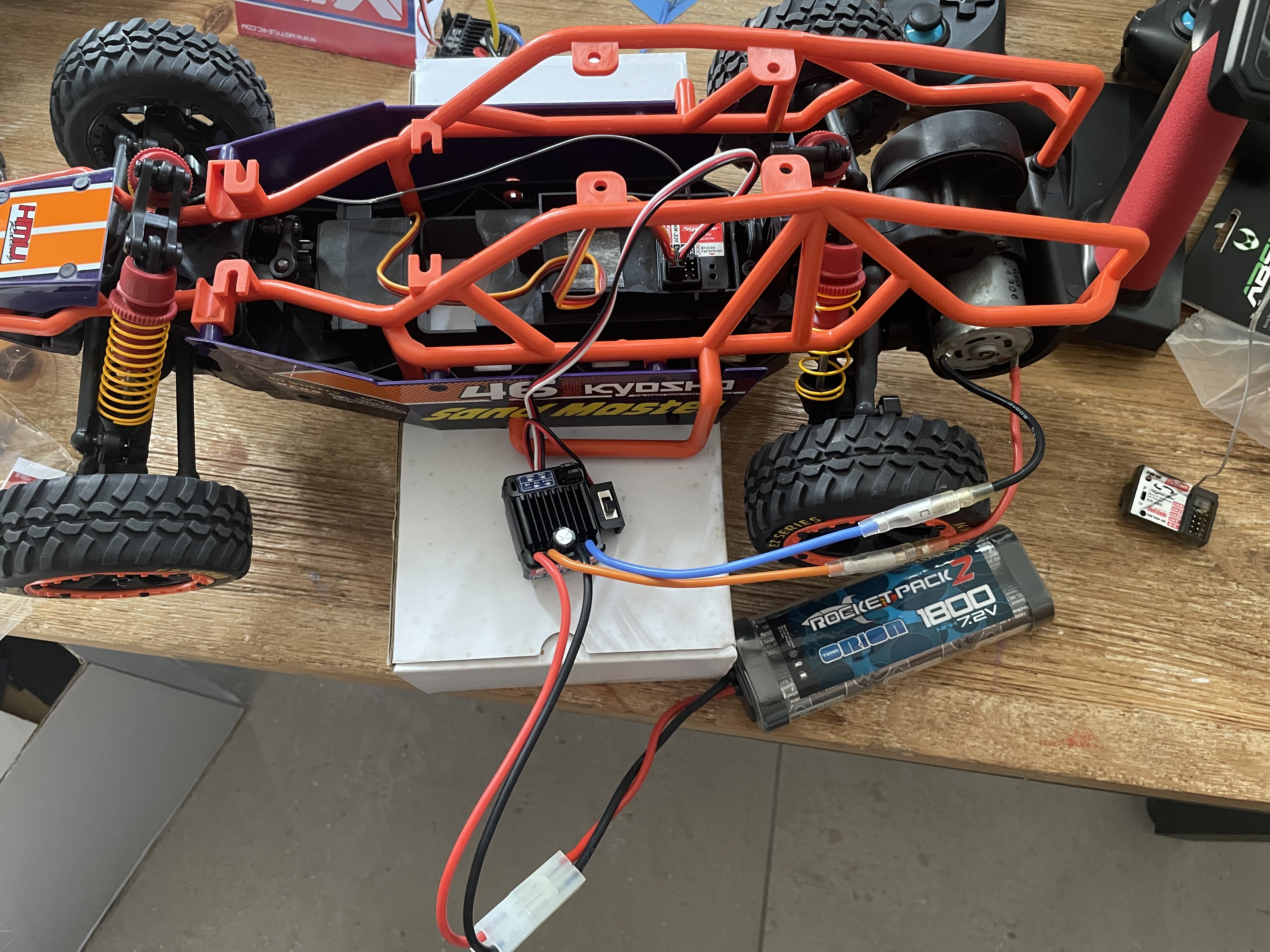

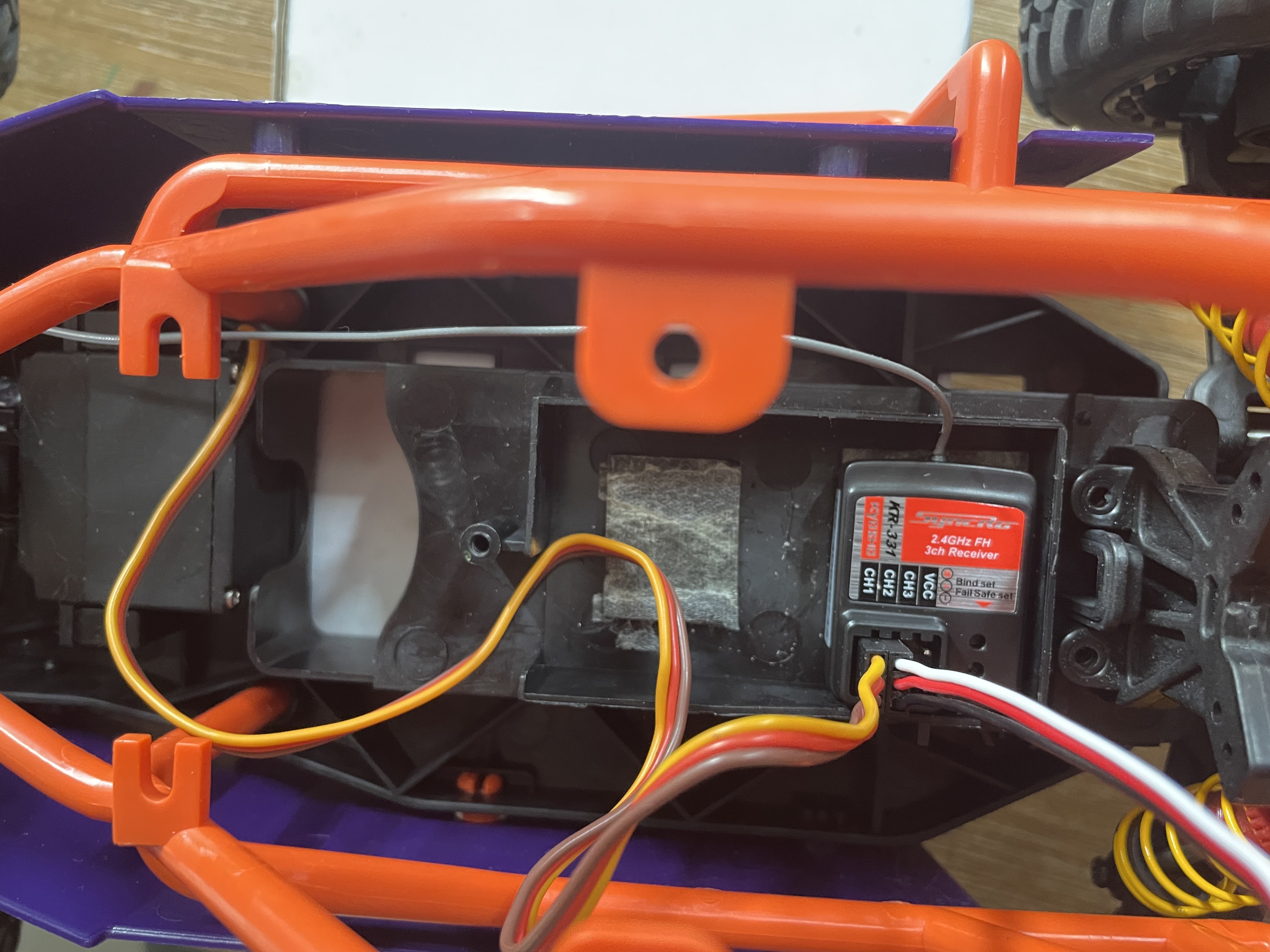

Ce qui serait pas mal c'est de faire des photos de l'ensemble des différents éléments, les éléments câblés entre eux toussa, et les publier ici même.
Comment mettre une photo / vidéo youtube sur le forum

MessagePosté le: 27.07.2025, 14:25:00    Sujet du message: Répondre en citant
Je vais me trouver un multimètre en début de semaine.
En attendant voici des photos des éléments :
[img][/img]
[img][/img]
[img][/img]
[img][/img]
