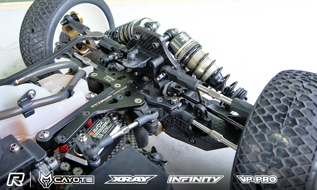

C'est le renfort endessous de la cellule arrière, épaisseur 1 à 2 mm
ici allongé afin de limiter le flex du chassis light
là en haut, c'est celui de 1 mm, fraisé de 2mm
je ne suis pas en faveur de tout système que complique les choses, mais bon .. les chassis JQ/Mayako sont toujours assez souple en longueur ...
sansdoute pour le carbon ici, il y a aussi l'effect de la flash qui éclaire les objets ...

Messages: 6297
MessagePosté le: 31.05.2025, 13:20:41    Sujet du message: Répondre en citant
speedy2 a écrit:
C'est le renfort endessous de la cellule arrière, afin de imiter le flex du chassis light
normalement 2mms, là celui 1 mm
sansdoute il y a aussi l'effect de la flash qui éclaire les objets ...
Nan, la démarcation est vraiment trop propre ; on voit nettement un décroché entre les deux surfaces ; et encore plus en suivant le lien pour l'image en très grand format.

Messages: 6913
MessagePosté le: 22.07.2025, 09:54:51    Sujet du message: Répondre en citant
Franchement l'empilage de rondelles pour surélever le renfort c'est pas très pro. De vrais entretoises dans un barreau c'est pas bien compliquer à faire quand on voit l'ensemble des modifs faites pour changer l'inclinaison des amortisseurs.
C'est un peu étrange.
Modérateur le 22.07.2025, 13:27:52; édité 1 fois
Messages: 6297
MessagePosté le: 22.07.2025, 13:21:36    Sujet du message: Répondre en citant
Capitaine_Caverne a écrit:
Franchement l'empilage de rondelles pour surélever le renfort c'est pas très pro. De vrai entretoises dans un barreau c'est pas bien compliquer à faire quand on voit l'ensemble des modifs faites pour changer l'inclinaison des amortisseurs.
Laisse tomber, c'est un proto bidouille au global qui n'en finira jamais d'évoluer pièce après pièce ...

MessagePosté le: 24.07.2025, 07:42:11    Sujet du message: Répondre en citant
Bjr...
je pense c'est pour pouvoir compenser certaines hauteurs..
il y a déjà une pièce intermédiaire de (0), 1 à 2 mm sous les cellules, afin de surélever, oui ou non, les suspensions
et il y a également, des servos, dont la partie inférieure vient plus basse que des autres
Le système est bien vu autrement , afin de limiter le mouvement du servo de direction, qui est assez grand sur cette voiture sans ..
.. vous ne devriez jamais sous-estimer les compétences de jq, en tant qu'ingénieur-concepteur , bien que Pekko Livonne a créer ici..
C'est un proto, comme tous les autres marques les font , juste les abonnées mayako peuvent créer eux-memes, voir essayer des nouvelles pièces, plus vite
..mais les pièces spéciales suivent déjà plus vite pour les clients normales dans les points de ventes
ps. le set extra, avec toutes les pièces, pour se faire la nouvelle suspension , coute 260 euro
