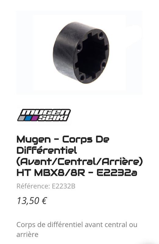

y a t'il possibilité de monter un diff non.HTD sur le x8r?
Tofdart
Inscrit le: 08/10/2015
Messages: 308
MessagePosté le: 17.07.2025, 11:50:19    Sujet du message: Répondre en citant
Bonjour , alors je n'ai jamais tenté la chose ayant déjà un 8r mais sachant que c'est la même réf pour le corps de diff je dirais que oui c'est possible.
amontintin
Inscrit le: 02/11/2005
Messages: 6933
MessagePosté le: 17.07.2025, 12:13:25    Sujet du message: Répondre en citant
j'ai dû mal m'exprimer.....je veux enlever les HTD et remettre comme les anciens mbx6.en pignon interne

C'est moi qui ai mal lu, alors toujours de mon point de vue. Je pense qu'il faut regarder dans la liste des pièces disponibles du mbx8r et je crois que dedans tu as deux références de différentiel suivant si il est htd ou non et à partir de là. Comparé l'ensemble des pièces qui les composent .
amontintin
Messages: 6933
MessagePosté le: 17.07.2025, 20:29:50    Sujet du message: Répondre en citant
bah chez wartelle? j'ai pas vu Laughing
Tofdart
Messages: 308
MessagePosté le: 17.07.2025, 22:27:24    Sujet du message: Répondre en citant
Alors j'ai remarqué qu'il y avait deux diamètre pour les axes des noix qui sortent de différentiel que ça différencie le standard ou htd... Par contre ce que je ne comprends pas c'est pourquoi il n'est pas de référence pour les corps de différentiel. Sachant qu'il y a deux diamètres de moi, il y a forcément de diamètres de trou à la fois sur les cordas de différentiel et la couronne qui vient enfermer le tout et qui reçoit forcément l'autre noire
Salut!
Tu saurais me dire quels sont les diamètres des noix des 2 versions?
Merci
amontintin
Messages: 6933
MessagePosté le: 31.10.2025, 18:55:21    Sujet du message: Répondre en citant
aymeric07 a écrit:
Salut!
Merci
5mm pour le standard et 6mm pour le HT
