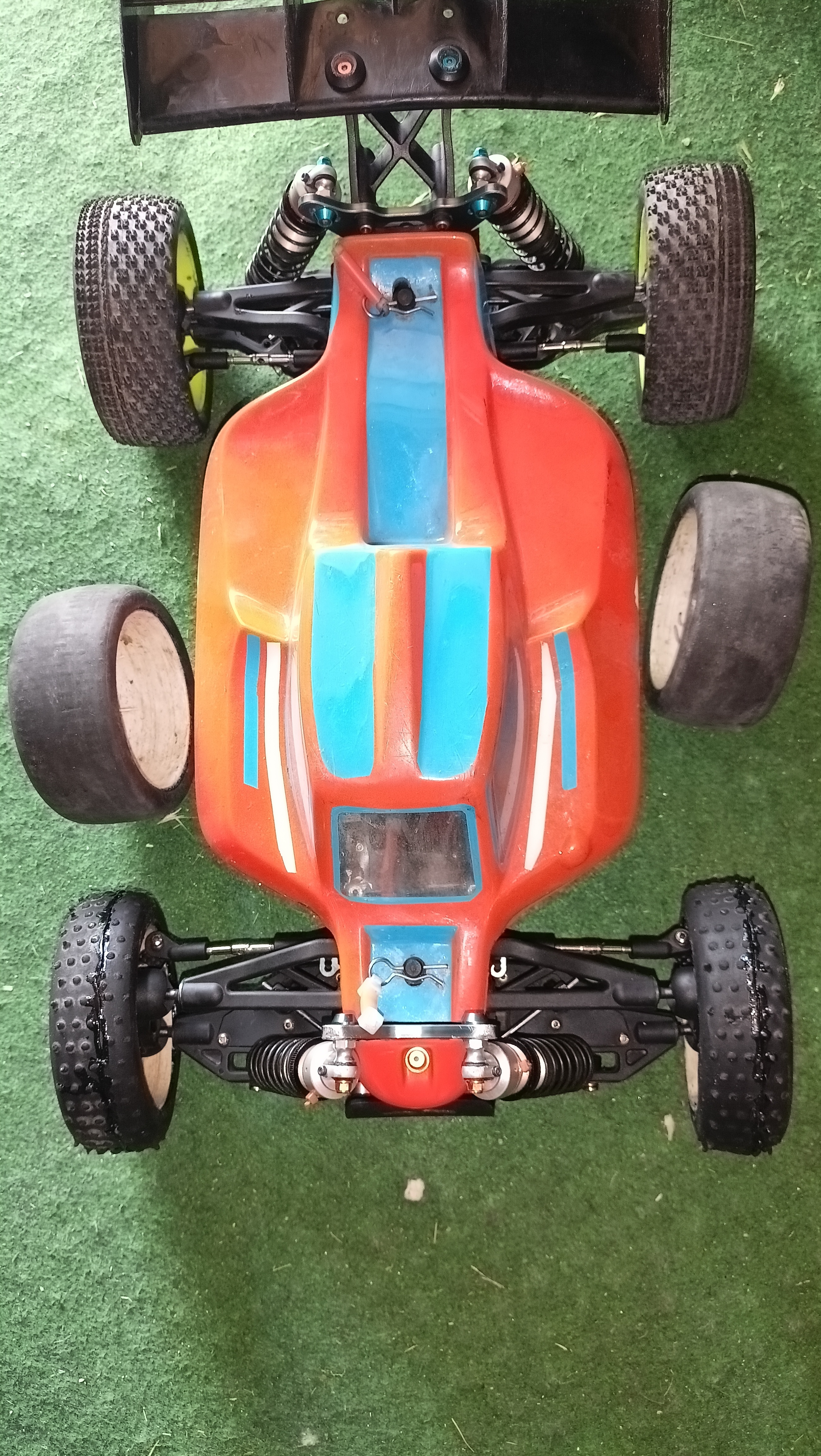

Le swagger je l'ai vu en version étroite pour 4x2 en effet mais je pense que c'est uniquement pour 1/10. Sinon ça voudra dire commande aux US, en ce moment c'est pas forcément la meilleure chose a faire (même si ces pneus devraient durer un moment).
J'ai attaqué une innocente paire de Turbo a peine rodée, dans la mesure où ces pneus ont quasi le même diamètre que les pneus actuels j'ai trouvé que c'était une bonne base.
Bon c'est du mode gitan as usual, mais ça donne ça

Comparaison avec les slicks utilisés fréquemment :
Je ne m'attends pas à grand chose, mais a essayer.
