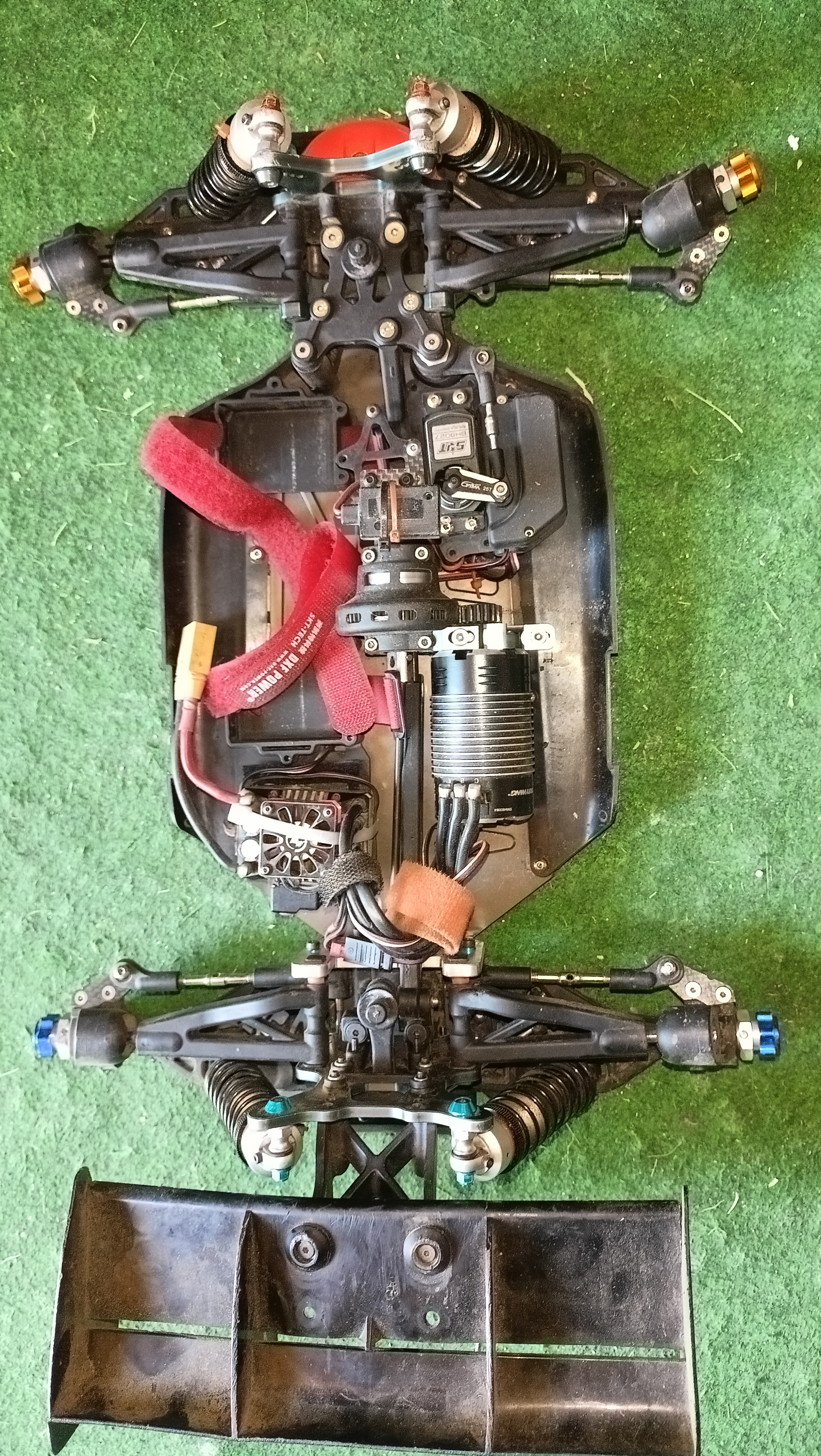

MessagePosté le: 28.06.2025, 16:55:51    Sujet du message: Répondre en citant
Ma cascade avance ! Quel plaisir la perceuse sur colonne. La précision reste aléatoire mais ça aide tellement !
Aujourd'hui perçage de la rondelle alu a 5 pour laisser traverser l'axe, perçage de 4 trous pour fixation de la couronne + taraudage, perçage d'un trou transversal pour utiliser une vis pointeau.
Les vis ne sont pas définitives bien sûr. Ensuite il y aura un fraisage de cette pièce alu pour 'noyer' les contre écrous de fixation de la couronne.
J'ai essayé de percer l'axe (de 5) a 2,5 pour pouvoir y passer une clavette (qui serait tenue par la vis pointeau), sans succès, foret cassé ! Pourtant l'axe, acier, se lime facilement, je pensais que le perçage se ferait bien, mais non.

Salut a tous, voici différents retours d'expériences :
- la perceuse a colonne c'est pas mal. Mais les chinoiseries ont quand même trop de jeu, entre le jeu mandrin, le jeu du support, et le(s) jeu(x) sur l'étau (j'ai pris un étau bidirectionnel), la précision reste moyenne. Il faut aussi adapter la vitesse de travail, avec les bonnes valeurs ça va mieux (environ 2000trs/min pour fraiser entre 5 et 12mm de diamètre dans de l'alu, avec outils hss). Bref comme je m'y attendais, pas de quoi faire des usinages de précision, mais largement suffisant pour 75% de ce que je vais faire.
- essai du 8-balls train arrière sur le bls -> des tours, des tours et encore des tours ! Résultat aucune casse sur le train, le plus gros soucis c'est que les boules des rotules de fusées prennent très rapidement du jeu. Alors la précision de la géométrie, hein, on repassera ! Avec des pneus adaptés à la piste utilisée, on a quelque chose de pas mal. Ça nécessitera un peu de travail sur les hydrauliques, sur les bar (a l'avant j'avais toujours la bar du 4x4, en 2,2mm, c'est pas assez). Je me suis tout de même bien amusé. A noter un manque de vitesse de pointe terrible (déjà en 4x4 j'allais pas vite mais là c'est cata). Punch passé de 6 a 3 (testé 1 c'était vraiment trop mou pour sauter les bosses). D'ailleurs est-ce qu'il y en a parmi vous qui roulent avec du coast ? Parce qu'au final quand on lâche l'accélérateur en bls, les roues se bloquent direct, donc pas top sur les sauts, je me demande si un peu de coast n'aiderait pas (pas eu le temps de tester !)
- essai du 4x2 nitro avec train arrière plus classique, et bah.... Et merde, ça marche aussi bien que le train a boules ! Pourtant la géométrie n'a rien a voir, mais je n'avais pas l'impression que l'un ou l'autre me permette d'aller plus vite sans aller a la faute
- les fautes parlons-en, même pas honte. Enfin un peu quand même, quand la bagnole est bloquée sur un tube, et qu'en 4x4 avec quelques coups de gaz et droite/gauche, tu arrives à te sortir du pétrin assez souvent, là c'est mort de chez mort ! Reste plus de temps à passer sur le réglage moteur, et là on regrette le bls
Il fallait aussi que je teste mon 4x4 suite a une modif carburateur, bref pas assez de temps pour tout bien tester, pour mettre au point. Ça sera la prochaine étape, déjà mes réalisations perso roulent, c'est déjà un grand pas.

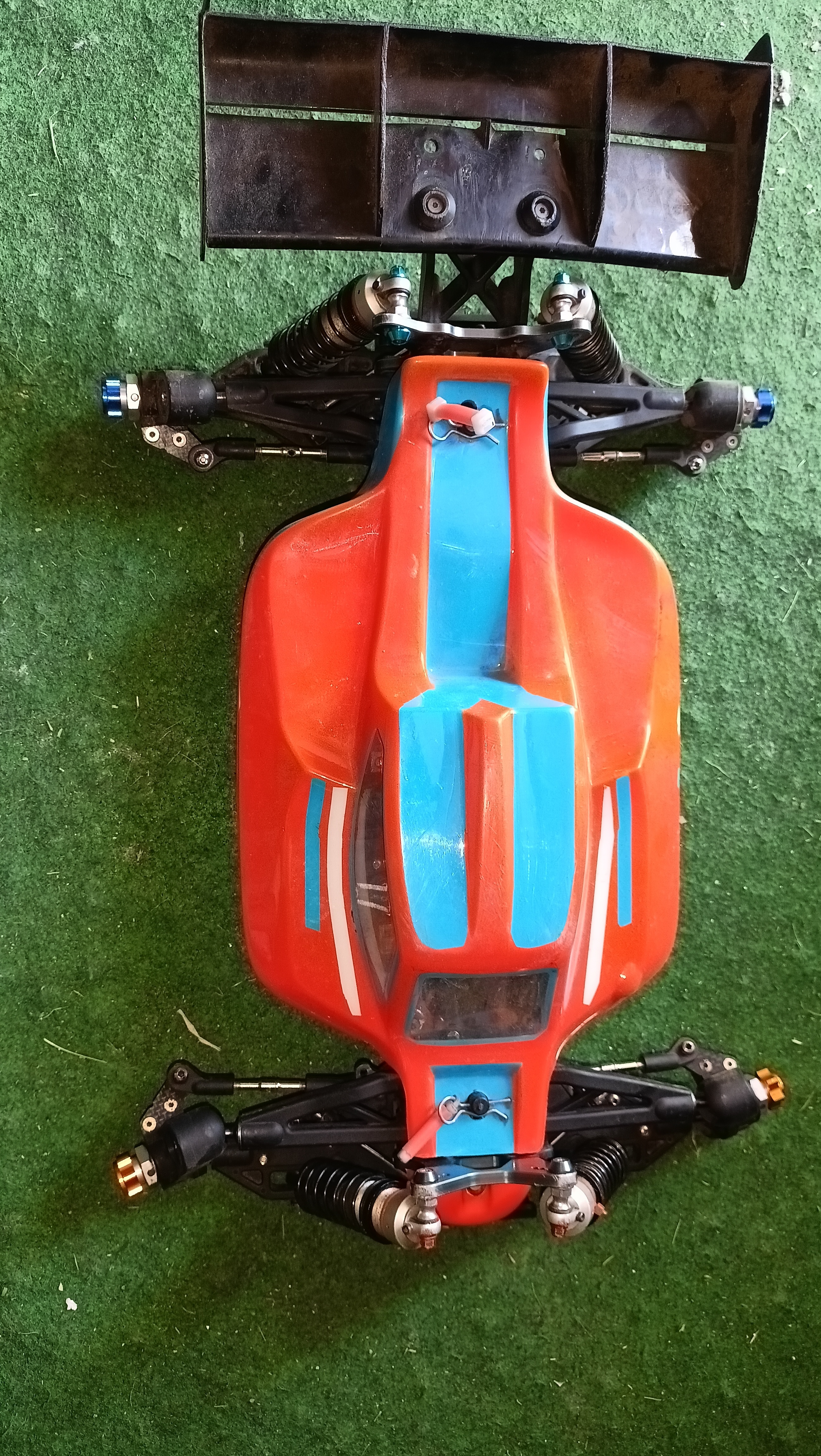

MessagePosté le: 13.07.2025, 14:29:58    Sujet du message: Répondre en citant
2e session de tests en brushless. Et bien avec quelques ajustements on arrive a une voiture joueuse et presque pas piegeuse, qui permet de passer toutes les bosses du circuit de test.
Empattement au maximum, bar avant 2,5, pignon de 17 (tjs couronne 46), c'est pas mal.
Reste a voir
- fluidifier l'huile des amortos
- diff a augmenter en viscosité pour éviter le patinage en virage et les tête à queue
- on m'a aussi conseillé de monter l'aileron
En tout cas a plusieurs pilotes testeurs on a été plutôt satisfaits. Reste à trouver les bons pneus, là j'ai un combo qui marche bien mais les pneus arrière se bouffent trop vite
