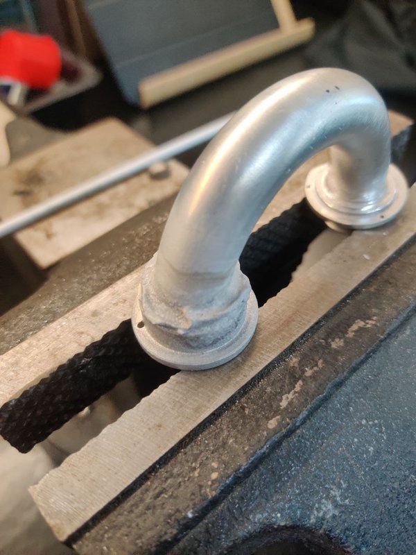

Sur ebay ou un autre shop, bref maintenant il est compatible Mad
C'est pas beau (première fois que je fait de la brasure) mais c'est étanche et fonctionnel!
Et c'est bien là le principal OK!
Tu as fait le plus difficile (la brasure), pour la partie esthétique tu avais la solution de poncer la soudure
Messages: 6883
MessagePosté le: 13.07.2025, 07:37:47    Sujet du message: Répondre en citant
Alors là, j'adore, ça me rappel quand je réparais les coudes de mes 1/4et 1/5 Laro.
Ça c'est du modélisme. OK!
Après, un petit coup de ponçage à l'intérieur c'est pas mal quand même pour ne pas perturber le flux des gaz et pour l'extérieur c'est de l'esthétique. La seul difference c'est que quand il y a des aspérités, la crasse vient s'y loger plus facilement et après on a plus de nettoyage. Wink

Y'a pas de débordement a l'intérieur, car j'avais fais un lamage de 3 a 4 mm de profondeur sur ma nouvelle bride.
Pour ce qui est de poncé/limée la soudure, j'ai fait un truc léger, mon prof d'atelier me disait " meulé une soudure c'est triché"
Messages: 6883
Oui, le mien me disait que si on avait besoin de poncer c'est qu'on avait fait un mauvais cordon. Mr. Green
Bon ben j'ai pas beaucoup progressé car je ponce souvent. Laughing
