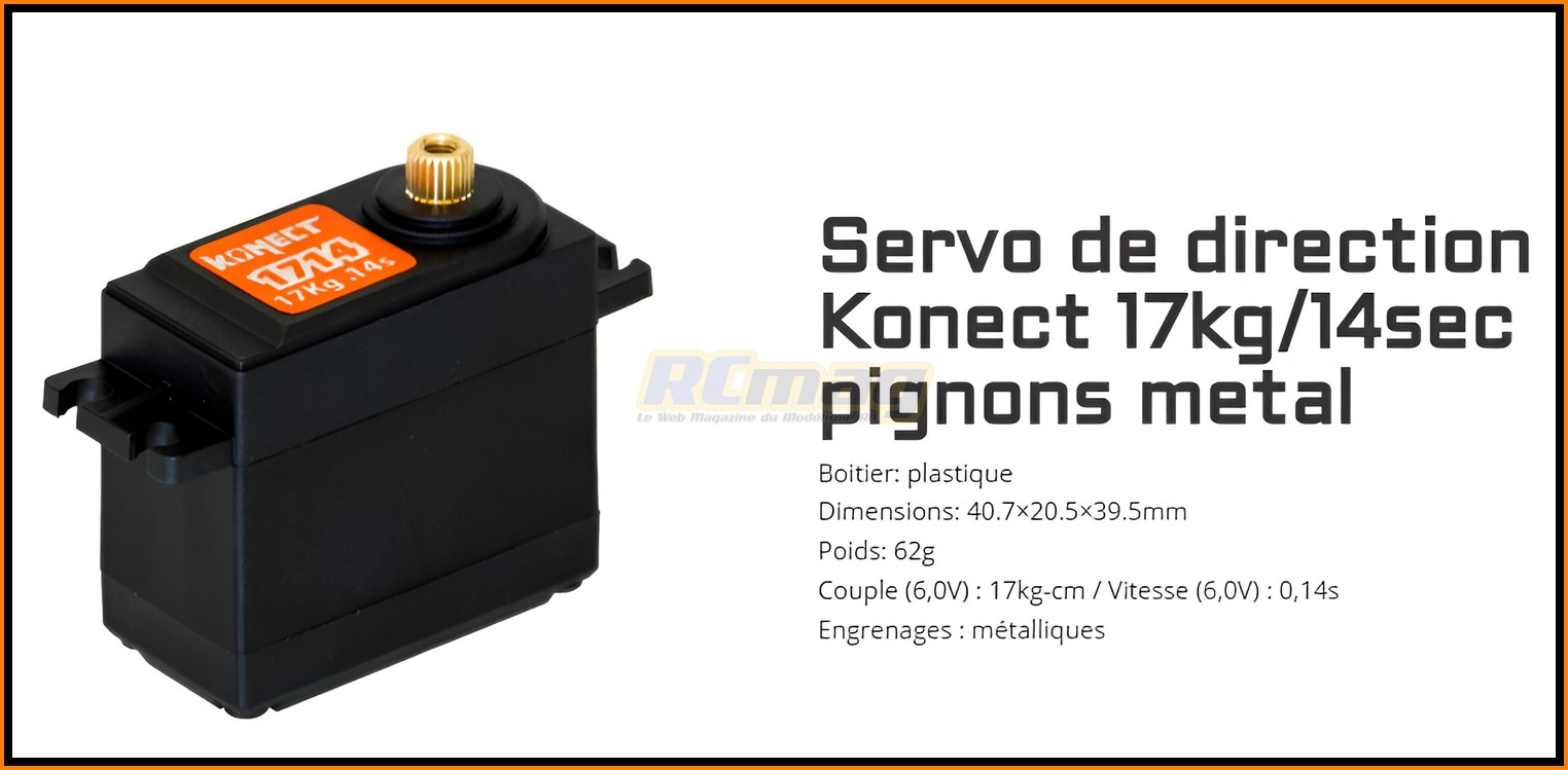

Pas de changement pour le servo qui avec ses 17kg de couple est plutôt bien placé dans cette catégorie TT 1/8 brushless.
Je rappel qu'un réglage parfait de la course du servo évitera de l'abimer. La plupart des pannes servos sur les RTR sont provoquées par une mauvaise utilisation.
On va y revenir par la suite mais il me semble indispensable de modifier la biellette ( raccourcir d'environ 1,5 mm ) direction entre le palonnier et le sauve servo.

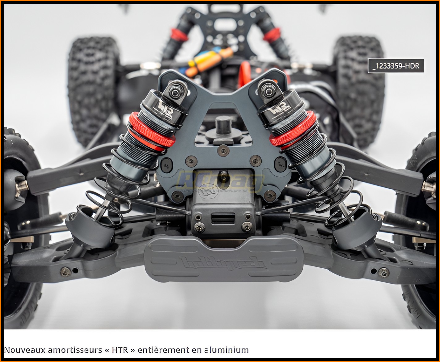

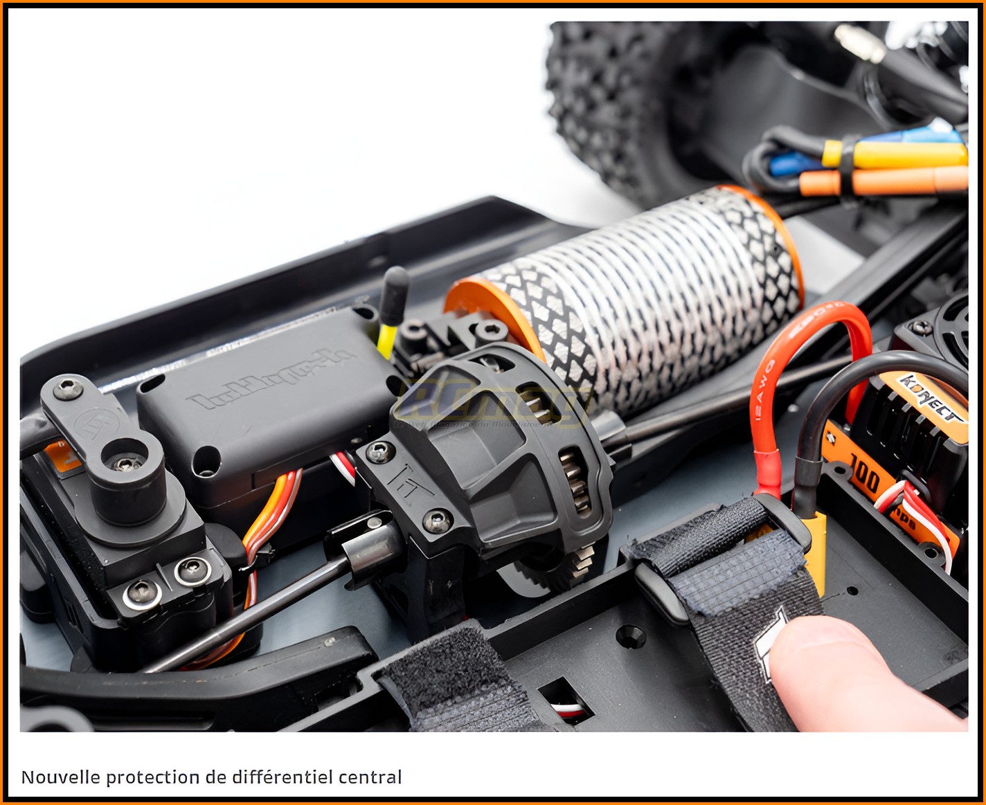

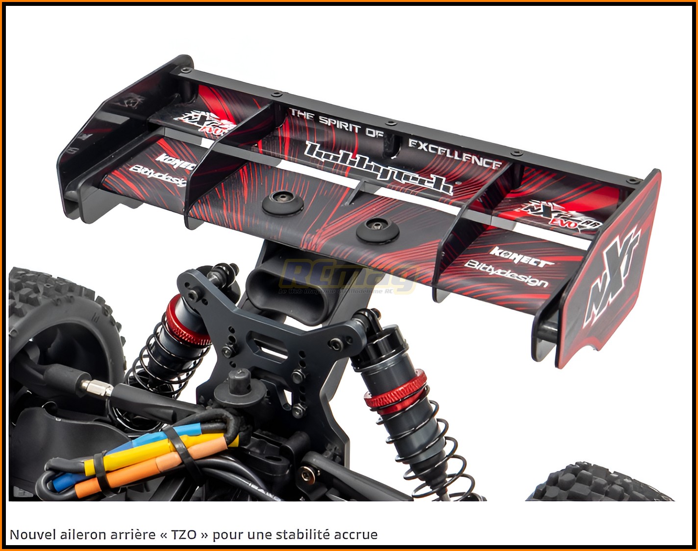

Des illustrations sur site Hobbytech sur une partie des évolutions.

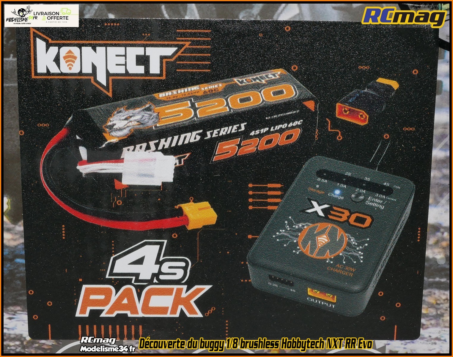

Un gros autocollant indique que c'est une version pack livrée avec la batterie et son chargeur.
La batterie 5200 4s est identique a celle livrée avec le V2 et sa prise est une XT90.

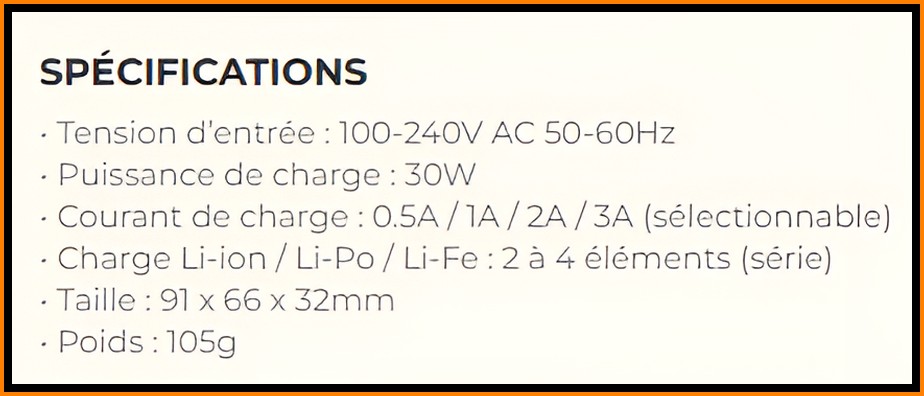

Pour le chargeur X30, il est nouveau et peut charger de 2 à 4s et jusqu'a 30w.
Messages: 130603
MessagePosté le: 12.07.2025, 14:07:13    Sujet du message: Répondre en citant
Les caractéristique du chargeur X30.
