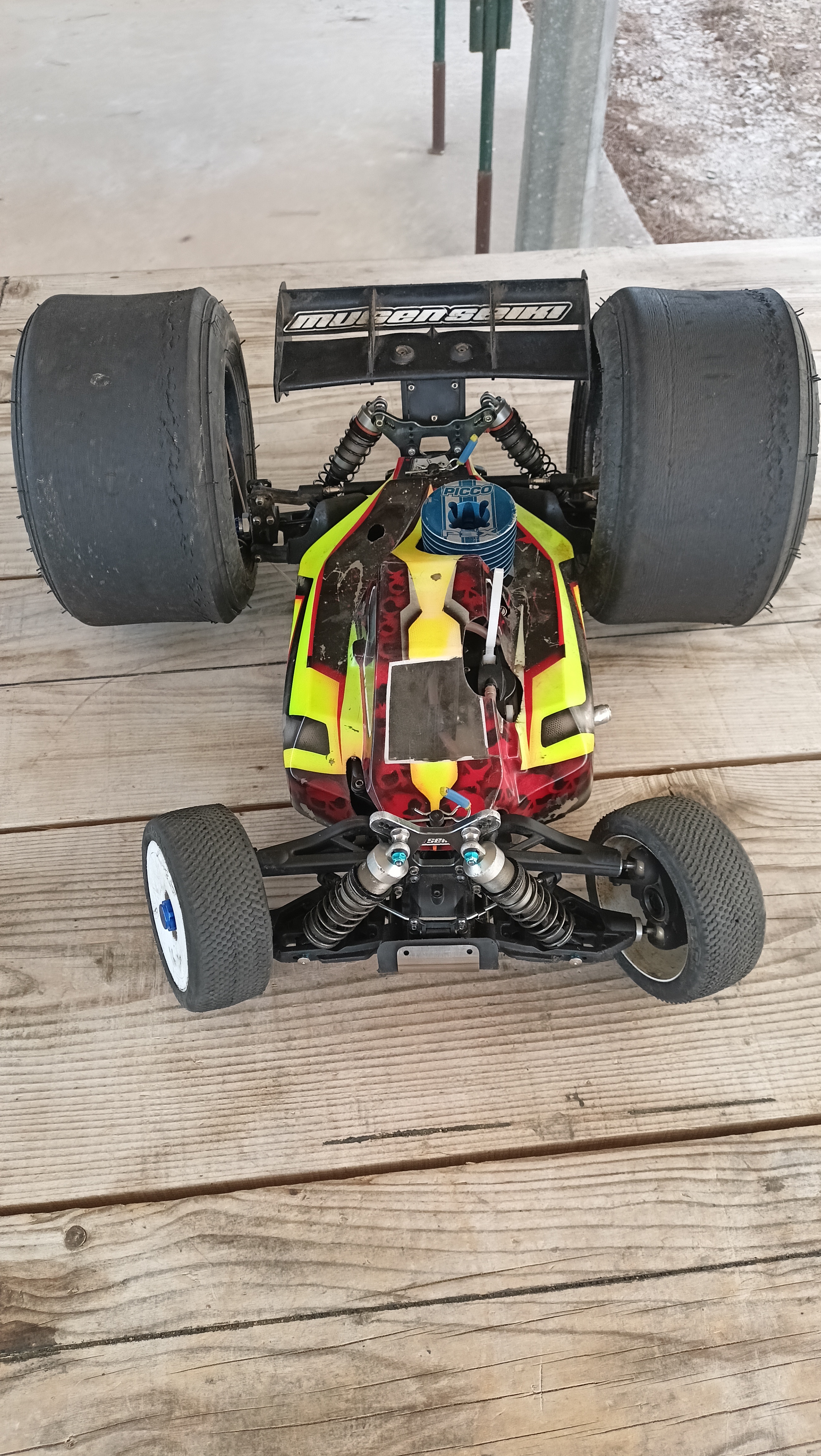

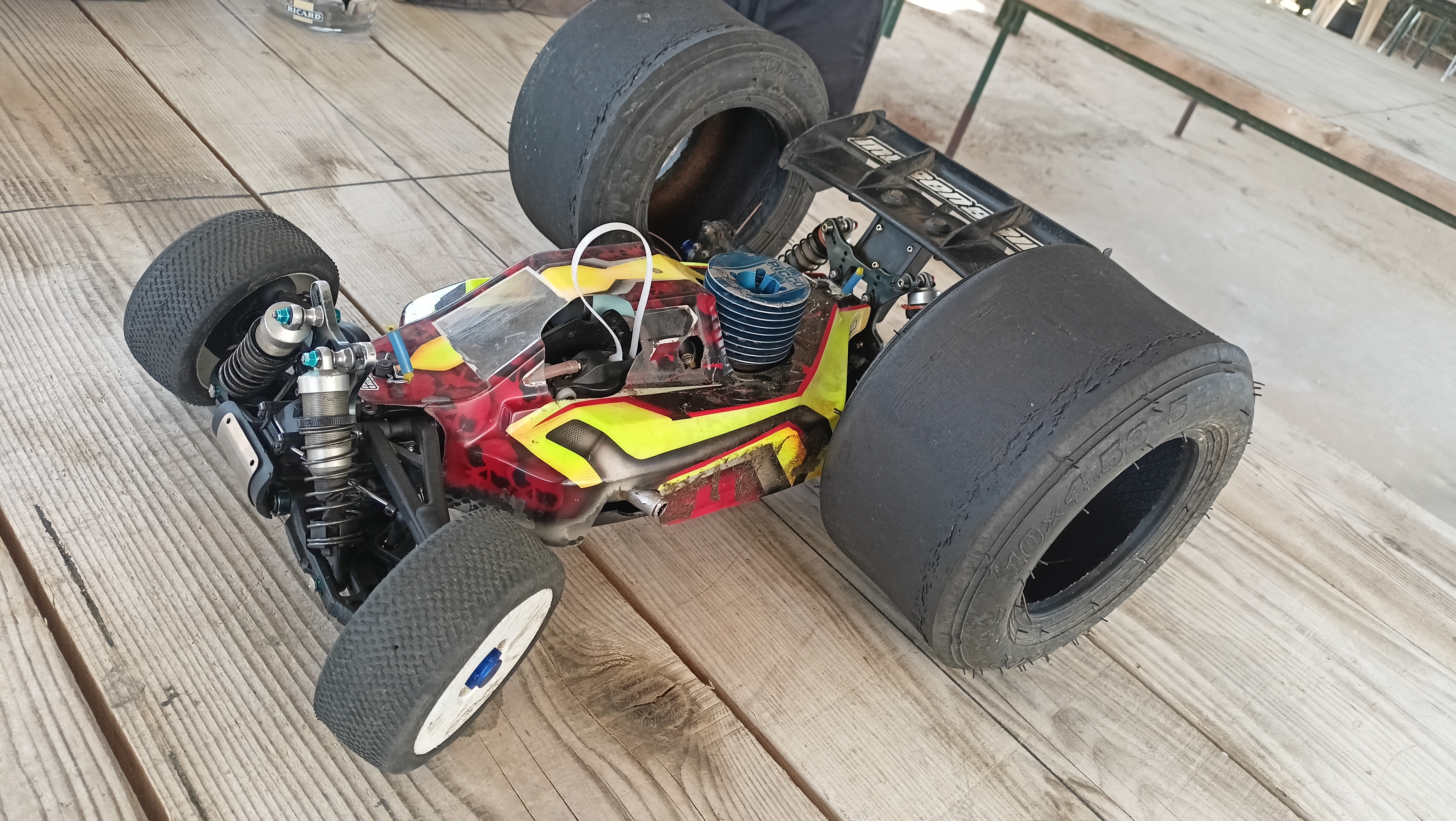

MessagePosté le: 06.07.2025, 14:45:12    Sujet du message: Répondre en citant
Quand je parle de bon choix de pneus, voilà ce qui allait bien Mad Laughing

Messages: 1514
MessagePosté le: 06.07.2025, 15:15:50    Sujet du message: Répondre en citant
Un vrai dragster Laughing
