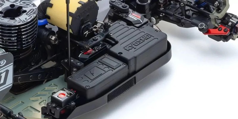

Sinon question débile, c'est quoi le piti boitier avec le gros bouton rouge ?
Messages: 6972
MessagePosté le: 03.06.2025, 18:23:23    Sujet du message: Répondre en citant
Derrière la boîte radio ?
C'est juste une puce de comptage ou un interrupteur marche/arrêt pour le pack réception ? C'est écrit futaba dessus
MilacH
Inscrit le: 28/09/2009
Messages: 1867
Localisation: Montacher-Villegardin
MessagePosté le: 03.06.2025, 19:12:04    Sujet du message: Répondre en citant
C'est l'inter futaba. Le sanwa et le ko propo sont mieux et moins chers lol

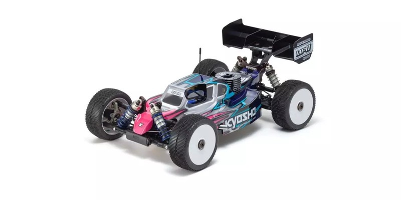

Voilà les images du nouveau Kyosho MP11

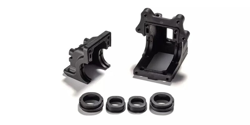

MessagePosté le: 04.07.2025, 15:24:55    Sujet du message: Répondre en citant
Vous savez ce que c'est, les 4 inserts qu'on voit sur la photo de la cellule ?
Actuellement MBX8R bls 4x4 + MBX8 bls 4x2 + XB8E bls 4x4 + MBX8R 4x4 nitro
Messages: 6972
MessagePosté le: 04.07.2025, 15:28:40    Sujet du message: Répondre en citant
Vu la tête de la cellule, je dirais que c'est juste les portées de roulement.
Modérateur le 04.07.2025, 15:29:16; édité 1 fois
Messages: 7235
MessagePosté le: 04.07.2025, 15:28:47    Sujet du message: Répondre en citant
Ce sont les portées de roulements si j'ai tout bien vu.
Les plus petits pour le pignon d'attaque et les grands pour les roulements de dff en 8x16.
zeBibendum
Inscrit le: 10/06/2018
Messages: 676
Localisation: Ligue 13
MessagePosté le: 04.07.2025, 16:23:51    Sujet du message: Répondre en citant
C'est bien ce que je me disais... Et vous savez ce que je pense des portées de roulement sur les cellules des mbx8 Laughing enfin quelque chose de sérieux quoi Bravo!
