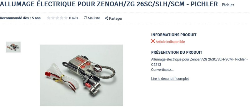

MessagePosté le: 03.07.2025, 10:40:15    Sujet du message: Répondre en citant
Merci Capitaine Smile
Je vais tester un allumage électronique avec capteur à effet Hall pour Zenoah.
Ça semble valider par les avionneurs donc assez fiable Wink
Il me faudrait juste savoir quelle est l'avance initiale à l'allumage sur le Kawasaki si quelqu'un la connait... Il n'y a plus le rupteur pour relever la valeur mécanique.
Sur le Zenoah, c'est 28 à30°, ça vous parle?

MessagePosté le: 03.07.2025, 10:48:23    Sujet du message: Répondre en citant
Pour ceux qui souhaiteraient faire la modif...
Messages: 6858
MessagePosté le: 03.07.2025, 11:43:08    Sujet du message: Répondre en citant
Après quelques recherches, je peut te dire que le TG 24 et le KT12 sont en fait les même moteur de générations différentes.
On trouve sur le net en générique des bobines et des allumages électro spécifique au TG24 au cas ou.
Pour les valeurs, je n'ai pas trouvé dans la doc à ma disposition mais sur les moteurs de ce type on a souvent des valeurs assez proches allant de 25 à 30°.
Parfois, ce n'est pas la bobine qui est morte mais le condo, qui quand il n'est pas noyé dans la résine est assez facile à changer avec des valeurs aux alentours de 0.25 microfarad.
