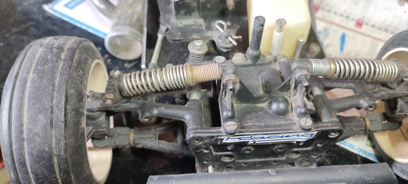

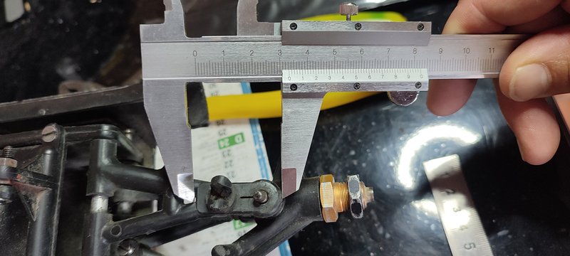

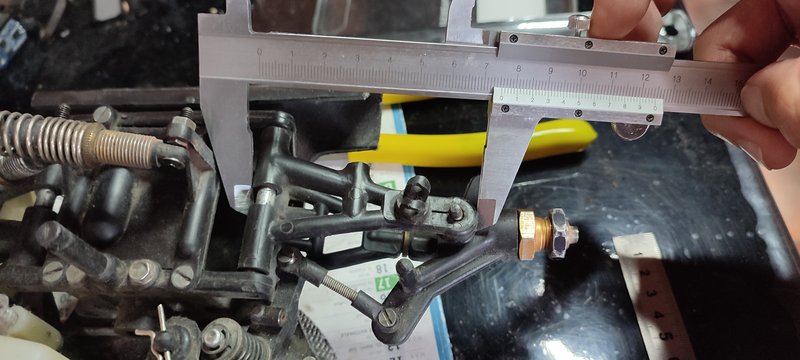

MessagePosté le: 25.06.2025, 16:53:30    Sujet du message: Répondre en citant
Hop dé !
Ayé, j'ai regardé sur mon vieux Europa 4x2.
Bon ça ressemble pas du tout à ce que tu as : moi j'ai pas de chappes séparées à visser.
Je pense qu'il date de 88-89 (j'étais tout gamin à l'époque, c'est assez flou Smile )
Je suis pas sûr que ça t'aide beaucoup.
Les mesures (de précision, à une main Smile )
La partie "chappe" :
Le triangle entier :
image hosting
Kurilos
Inscrit le: 19/12/2009
Messages: 931
MessagePosté le: 25.06.2025, 19:03:57    Sujet du message: Répondre en citant
@YankeeJere
C'est un train avant de 86/87 (comme les années) ici, au vu des amortisseurs, c'est un 86.
Hors Sujet Le capot de cellule avant est à l'envers.
