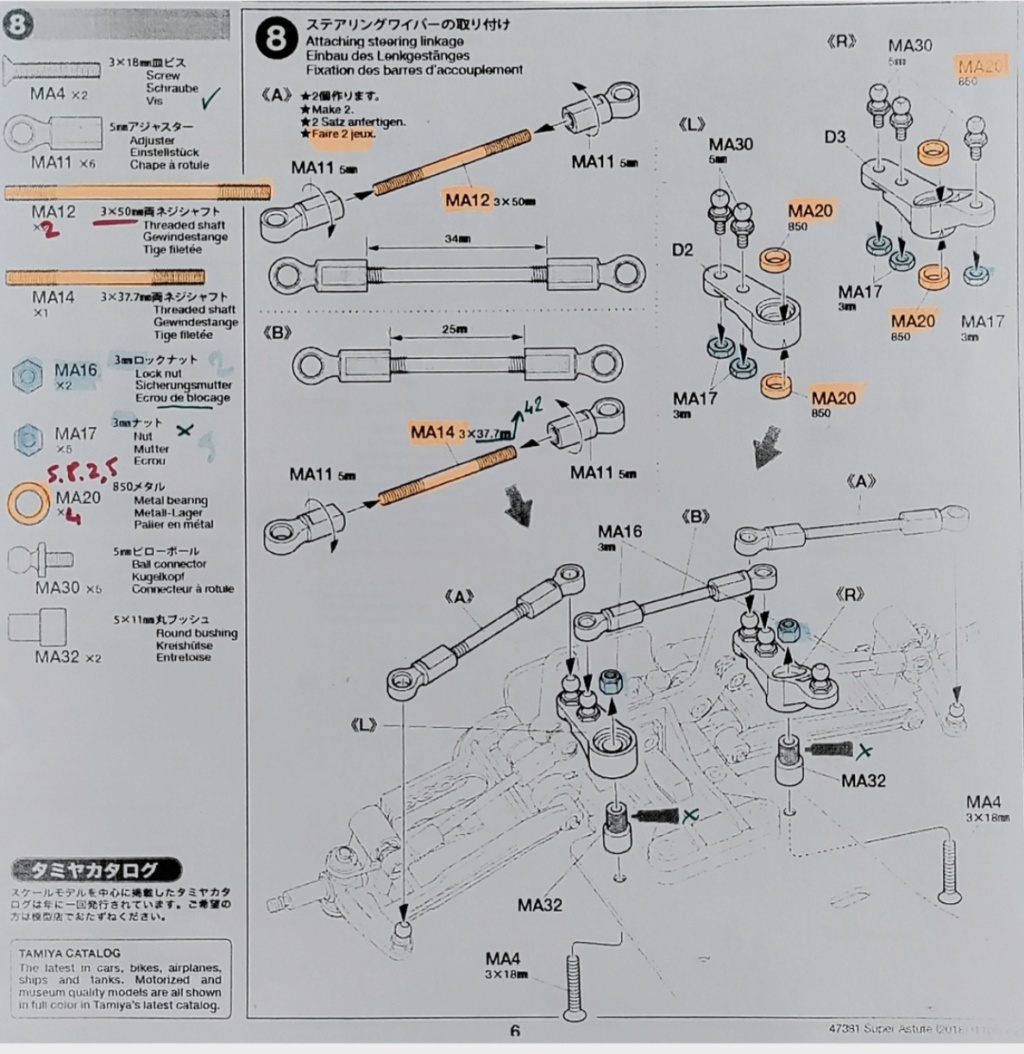

- Faut des chapes MA10 et MA11 ... pas d'problème.
Tu veux les réfs ? Va voir chez Tam' si elles y sont !
- Et de la tige fileté en 3x... hein d'la quoi ? C'est quoi c'te truc ?
Chez un kit compète frérot ! Je veux du pas inversé de compète nan mého !!!
Et là je me tourne vers un ensemble de 8 pièces signées YEAH RACING : réf. TARC-008SV !
Là on est sur de la bonne cam' titane d'origine pour ... team asso RC10 ch'ui un dingue ! Et vu que les dimensions sont les même ... "et ça, j'a-chè-te" (t'as la réf cette fois ou pas).
- Afin de ne pas faire bobo à mes petits doigts potelés de bébé, la ch'tite clé alu qui va bien et des ... trucs, imprimés 3D pour parfaitement tenir les chapes. J'ai trouvé ça sur Cults si tu veux savoir.
- Ainde voilà, c'est assembled !

• ETAPE N°8 :
ène nao lèdiz ène gène tle manne, tu connais le livre dont tu es le héros ?
Surprenez-moi en faisant le descriptif de cette étape 8 comme je l'aurais fait avec les réf. et tout Laughing
P.S. : La modération n'est pas loin, attention Mr. Green
Messages: 1485
MessagePosté le: 26.06.2025, 00:38:11    Sujet du message: Répondre en citant
'tain j'suis degs j'avais presque fini et en faisant une fausse manip' j'ai tout perdu Sad
J'ai dû tout recommencer mais j'me suis pas souvenu de tout Confused
Subaroues a écrit:
*ETFRAPPE N*8
Pour cette étape j'ai voulu faire le ouf en faisant un remake de toutes les étapes précédentes notamment la 5 et la 5.2.
Pour les nouveaux sachez que Tamiya est depuis toujours pour moi une marque de prédilection.
Tout le monde ne le sait pas mais je suis précoce HPI, j'ai monté mon premier kit en crèche et je portais encore la couche...
Donc comme vous vous en doutez ça va être du grand Mendès
Comme dit précédemment ce modèle sera destiné au bash, je vais d'ailleurs le tester sur le circuit crawler du domaine du Bois de Rose... donc il faut un truc qui craint dégun !
Les bielettes MA12 et MA14 sont de vulgaires bouts de ferraille qui rouille dès qu'on les regarde un peu trop donc je vais les remplacer par des modèles en magnésium chargé de fibre de carbone 5D. Bon certes ça coûte une blinde mais, bon c'est la passion quoi !
Je vais swapper les bagues en bois MA20 par des roulements à aiguilles en tungstène traité au souffre que je vais huiler de graisse de phoques, cette huile à la particularité de résister à l'eau et pour basher faut au minimum du waterproof pour avoir l'esprit tranquille lorsqu'on pratique quelques soits les conditions climatiques.
Comme dit plus haut les MA30 c'est touche pas à ça p'tit con.
Et pour finir les chapes MA11, mon Stabilo est décédé en route, vont subir un traitement nano-mecacyl en couveuse à induction pour résister aux réceptions de hautes voltiges. En effet les MA30 étant de la pièce oem Tamiya c'est cette pièce qui cassera en premier, vu la hauteur des sauts faut bien une pièce qui fasse fusible..
Je vais terminer par le remplacement des palonniers de direction plastique par des modèles alu de chez Xtra Speed, marque que je distribue depuis peu!
Bon j'avoue ne pas avoir osé l'annoncer au début de peur de me faire bannir par la modération pour une sombre histoire de pub déguisée toussa...
De plus comme je ne suis pas encore référencé chez modélisme 34, ... Cyril et Tractoricou sont gourmands, ils me demandent des remises et autres RFA qu'il m'est impossible d'assumer financièrement, ... c'est limite border Line niveau partenaire du site.
Bref l'ETFRAPPE 8 se termine...
Concernant ma nouvelle boîte, pour l'instant je me limite à du Tamiya mais prochainement je vais distribuer de la pièce de haute technologie échelle 1/8 pour plusieurs marques; Yankee, Laro, Siccom, BMT, SG, Robbe, MRC, Garbo, PB, Parsec...
15% de remise jusqu'à fin juillet avec le code Sub15
