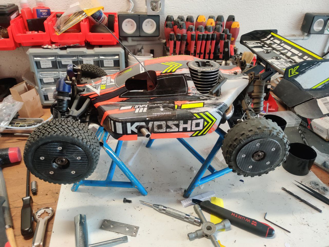

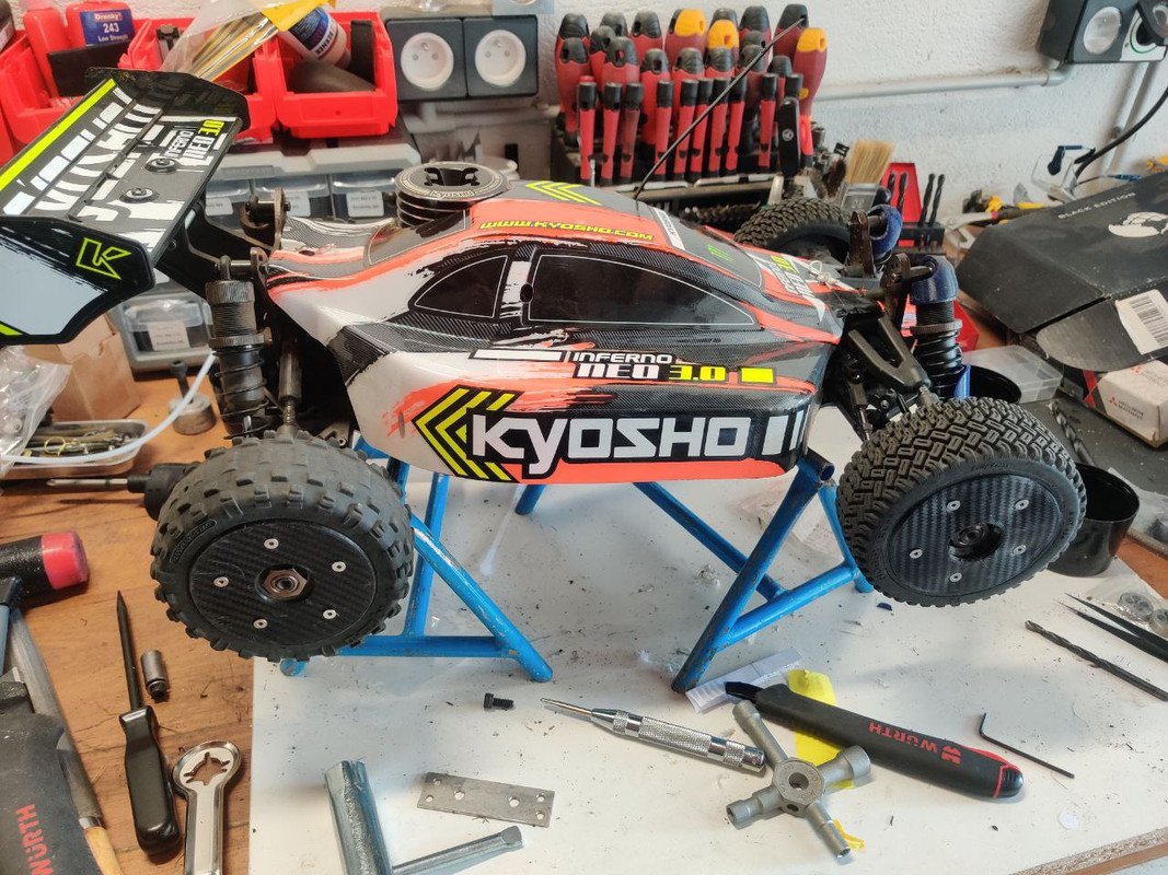

Petit débrief du week-end :
j'ai pu vider 3 réservoirs, sans observer la moindre casse Very Happy , malgré plusieurs tonneaux non prévu.
Les flasques de roues à défaut d'être esthétique, sont fonctionnelles c'est déjà un bon début, j'ai aussi trouvé un setup/combinaison de pneu qui vont bien (enfin dans le jardin et qui correspond à mon style de conduite)
Je m'occuperais du nettoyage dans la semaine, car si la carro a légèrement pris, la mécanique est bien bien sale Mad

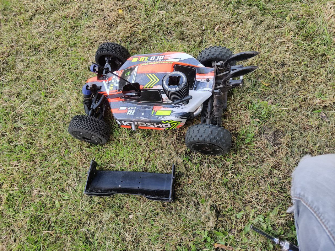

Je relance les impressions pour l'aileron suspendu en V2 cette fois.

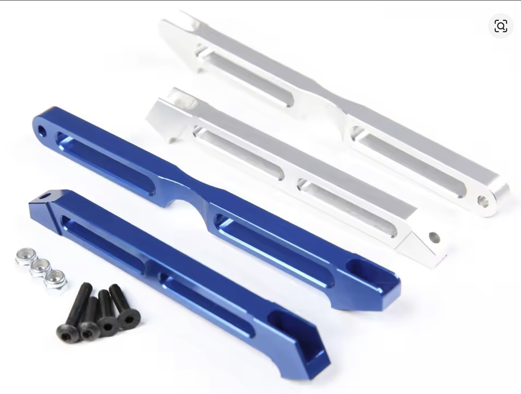

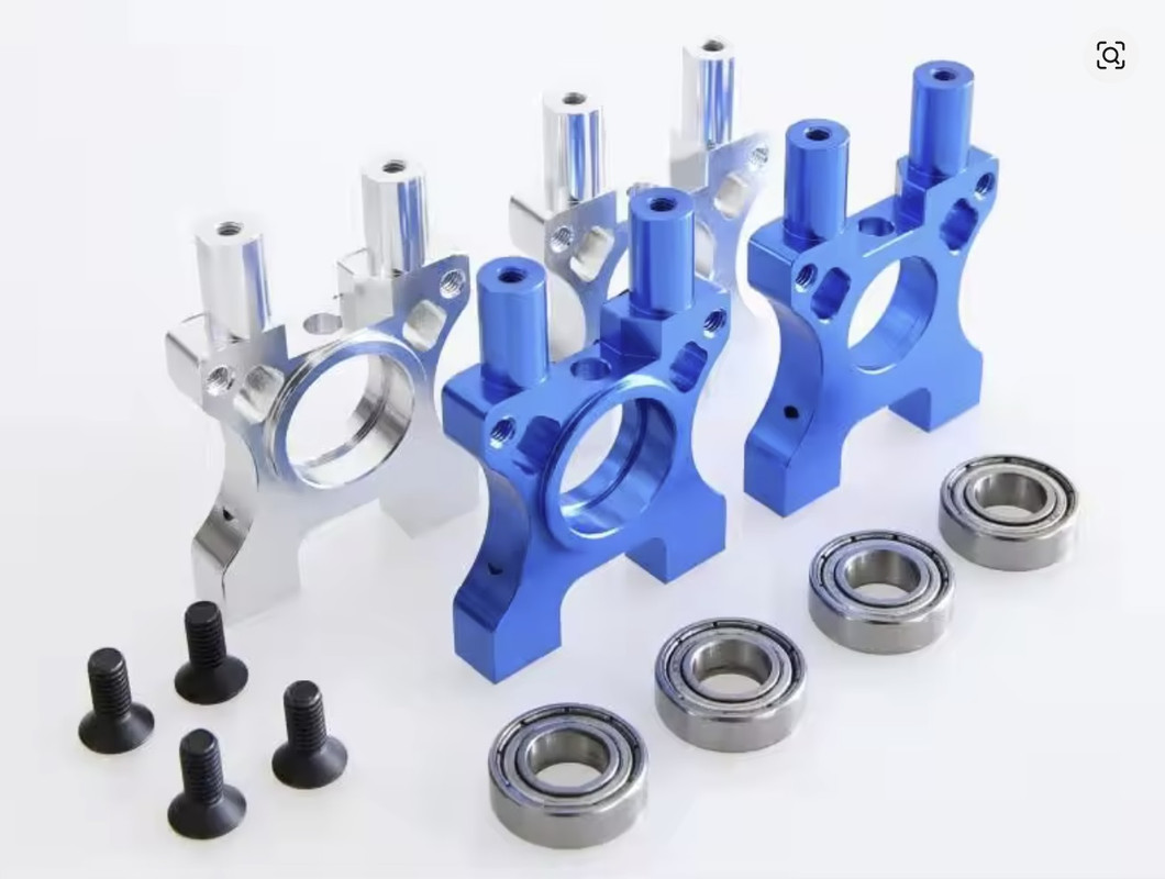

Je me posais la question, j'ai vu de belles pièces en alu pour le MP7.5/MP777 sur des sites, sont telles compatibles avec le NEO ? Je sais que le NEO reprend la base du MP7.5, mais jusqu'à quel niveau ?
Autant mettre 5€ dans une pièce chinoise qui n'ira pas et que je vais devoir bidouillé ça me dérange moyen, autant là c'est plus trop le même tarif Mad
J'avais vu les supports de diff central, les "tirants" avant/arrière (les pièces qui relient le châssis aux cellules avant/arrière.
Autre le faite de mètres des pièces touning , je vois aussi et surtout la possibilité de virer les vis à placo d'origine qui ne m'inspire toujours pas confiance

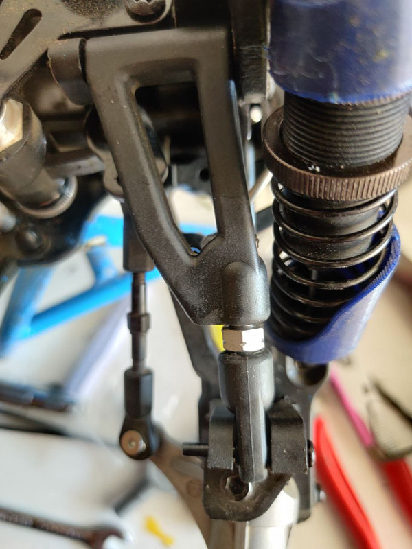

Re-fabrication d'un pas inversé pour le triangle avant (hexagone de 8mm en inox)
L'aileron a bien résisté, c'est les vis qui ont voulu découvrir le jardin Laughing

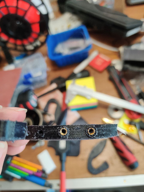

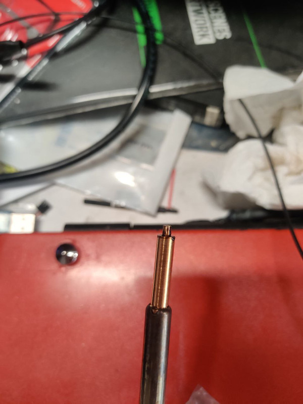

Du coup, nouveaux support d'aileron et pose d'insert laiton dedans, pareil j'avais vu de l'outillage pour la pose d'insert sur WishXpress, mais clairement j'ai préféré le fabriqué Very Happy.
Je pense avoir trouvé la formule gagnante pour l'aileron:
-Support en NYLON
-Fap supérieur en TPU
-Fap inférieur en NYLON
-Montant d'aileron en NYLON
Je suis aussi en train d'expérimenter le passage en 4x2, pour voir si ça reste fun ou complètement débile, la bonne question, passage en propu ou en traction ?
A voir traction latérale pour reprendre le concept de Jeremy Clarkson ? Arrow

Le 7.5 est un très bonne bas pour faire un 4x2 propulsion.
On peu ajouter de la chasse en faisant une cale avant et de la pince en faisant une cale arrière.
On peut facilement fixer l'accu de réception à l'arrière avec un support maison.
J'ai propu sur cette base et je roule avec depuis un quinzaine d'années.

Je pensais remplacer le diff central par une pièce en alu, mettre une noix de cardan ( IF218 ) pour envoyer le mouvement à la cellule voulu, mais reste la question du frein pour l'essieu non-motorisé. Je vais attendre de recevoir les noix de cardan et j'improviserais à ce moment-là Mad
Messages: 6843
MessagePosté le: 01.06.2025, 17:09:09    Sujet du message: Répondre en citant
Sur les 4x2 à moteur longitudinale je conserve toujours le diff centrale.
Cela permet d'avoir un amortisseur de couple à l'accélération tout comme au freinage.
J'utilise de l'huile de 500 000 à 2 000 000 en fonction du grip. Pour le freinage, je ne suis absolument pas amateur de frein avant en 1/8 ème alors qu'en 1/5 pour moi c'est quasi indispensable pour avoir un minimum de frein.
Après en chasse j'ai 30 degrés devant et 5,5 en pincement avec 0,5 d'anti cabrage à l'arrière.
J'ai une petite pièce qui prend place dans les fixations d'amortisseur qui permet de déporter la fixation vers l'extérieur pour diminuer les masses non suspendue et me passer de barre anti roulis à l'arrière.
