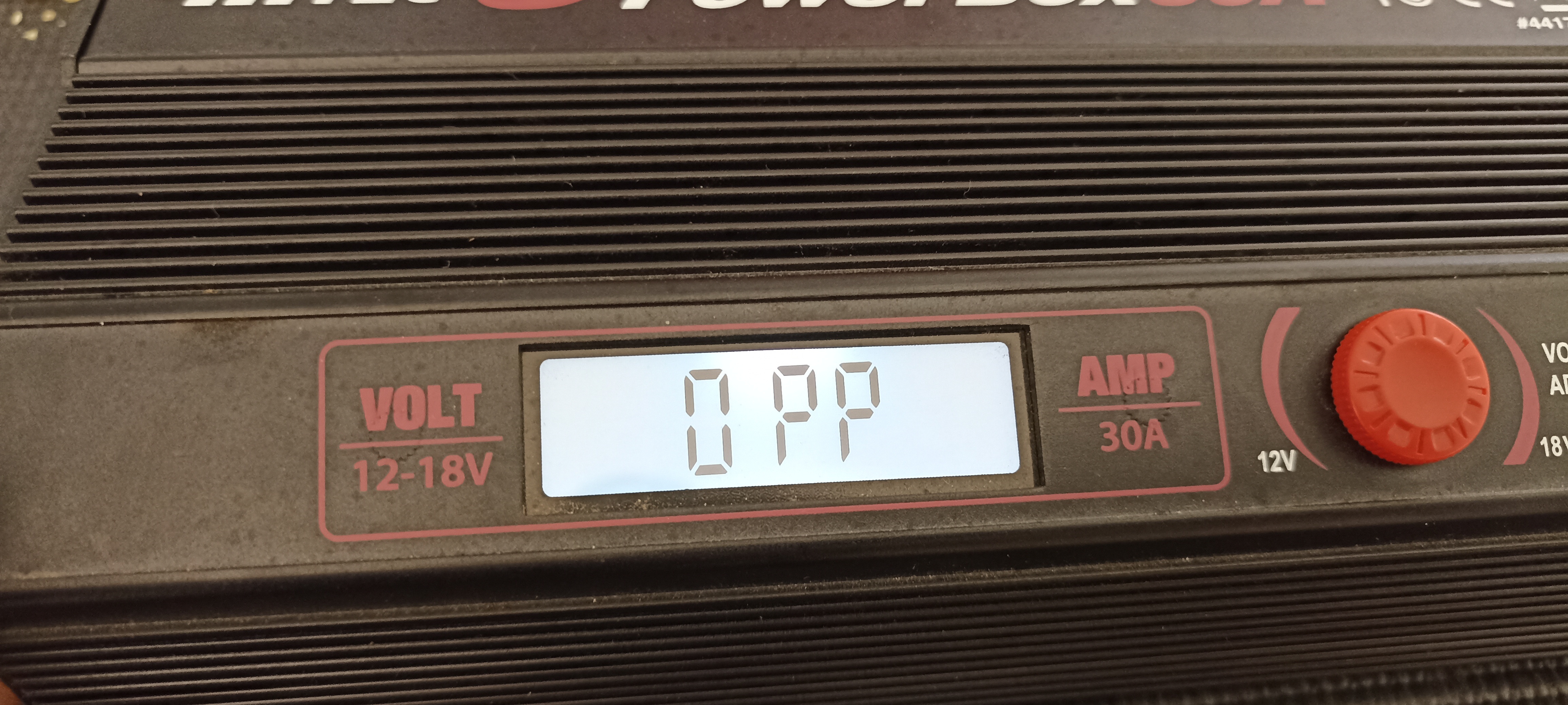

Bonjour à tous,

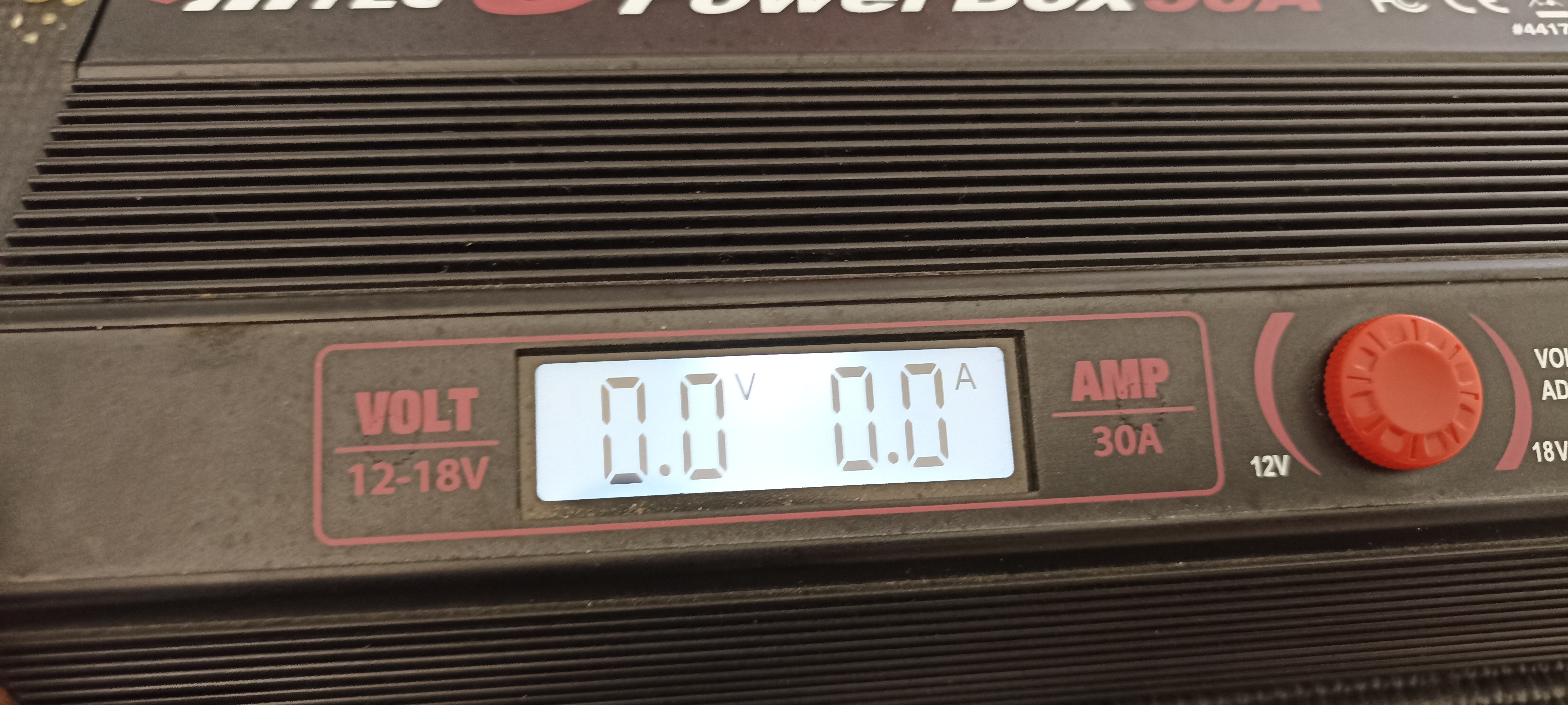

Je m'adresse aux connaisseurs / réparateurs d’électronique car j'ai une alimentation Hitec ( type Efuel ) depuis un petit moment et ce jour elle ne veut plus rien savoir, sans prévenir.
Elle s'allume, écran LCD fonctionne affiche env. 2 sec les A et V puis le message d'erreur 0PP reste.
Après quelques recherches cela s'apparente à un message de défaut pour coupure de protection ( overload protection )
Normalement ce dernier devrait s’effacer de lui même après redémarrage, mais il n'en est rien Crying or Very sad

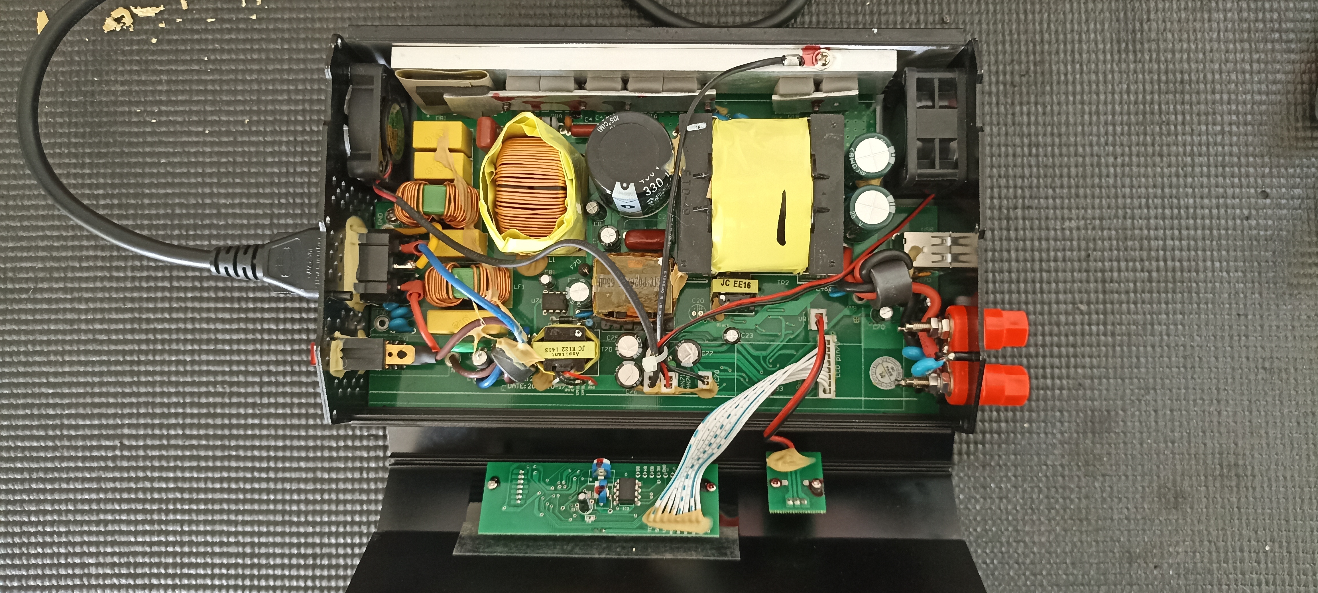

Je vous joints les photos si cela peut aider
Avez vous une idées pour une réparation, un contrôle, un changement de composants ?

Même avec la photo, difficile à voir.
C'est pas un fusible c'est sûr sinon, y aurait rien dès l'allumage.
Je vois plus un problème du style thermofusible HS, et "détecté" dans la "procédure" de démarrage de l'alim ?

Over Power Protection
Probable défaillance de quelques transistors ou diodes de puissance (ceux vissé sur le radiateur à l’arrière) mais ça meurt rarement seul

Ça peut aussi venir de ça : alim trop faible donc côté 230v.
Thermo fusible c'est tout fin des fois caché sous de la gaine thermo en plus ; si tu as un câble qui devient épais en chemin et qui rétréci un peu plus loin, c'est là (comme dans les cafetières simples)
