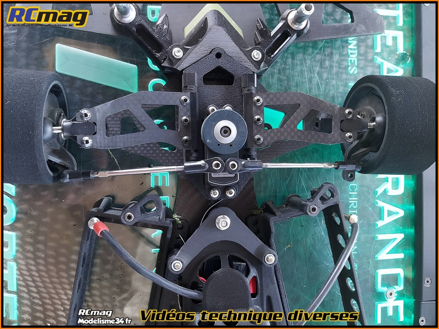

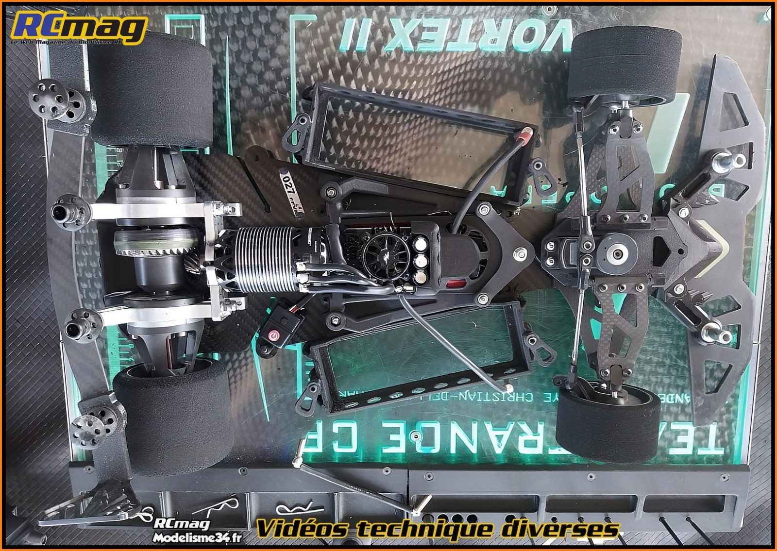

Comme promis Je continue de présenter un autre châssis vu dans les stands du cf1/8 classique au RSMA.
Je vous présente la Dxf de Marc Dell Unto .
C'est un châssis 1/8 classique bls très original.
Cette voiture n'est pas commercialisée.
Elle est fabriquée pour une bande de copains
Photos de fg ( Philippe )

tout d'abords merci pour les photos ,ce châssis est vraiment original .
je n'avais jamais vu une transmission comme ca . |

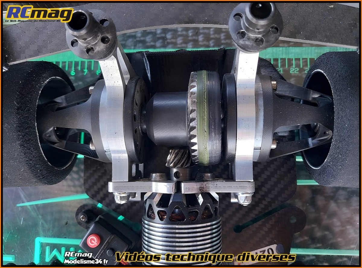

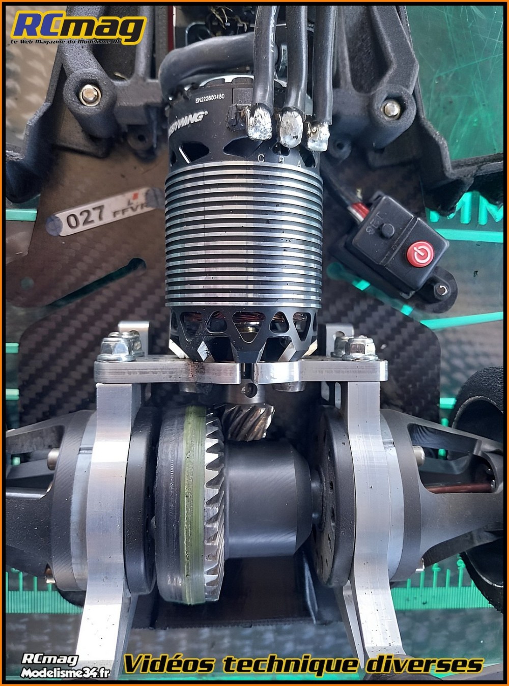

Ah ouais carrément le pignon moteur c'est le couple conique
Là, tu t'amuses pas à mettre un 4.000 kv en 2S, t'exploses tout !
Ca roule en en quoi ? 4S - 500 kv ? _________________ Modérateur grincheux, sans peur et 100 reproches !

Belle auto, c'est amusant de revoir ce type de transmission qu'on rencontrait sur certaine auto de la fin des années 70 et début 80.
Un membre du forum avait fait un TT4x2 avec un moteur électrique à cage tournante il me semble, avec le pignon d'attaque directement en bout d'arbre moteur sur bas OCM je crois.

Elle est très belle.
C'est couillu le moteur directement sur le couple conique, je suis aussi intéressé de connaître les caractéristiques du moteur, et le ratio de transmission 👍 _________________ Actuellement MBX8R bls 4x4 + MBX8 bls 4x2 + XB8E bls 4x4 + MBX8R 4x4 nitro + e819rs bls 4x4

Pareil.
En partant de pneus en 80 mm, un ratio dans les ~4, du 4S et une Vmax dans les 100 km/h ça donnerait finalement 1600 kv pour moi. _________________ Modérateur grincheux, sans peur et 100 reproches !

J'ai vu cette classique rouler elle tourne fort .
C'est bien un accu 4s aucun problème de transmission. |

En tt malheureusement je n'y crois pas, avec le flex du châssis sur l'arrière, ça serait salade de pignons coniques a tous les coups.
Mais en piste/classique, c'est super !
Vous pensez que le couple conique est lubrifié avec un lubrifiant a sec ? _________________ Actuellement MBX8R bls 4x4 + MBX8 bls 4x2 + XB8E bls 4x4 + MBX8R 4x4 nitro + e819rs bls 4x4

Couple conique "industriel" non lubrifié, avec bientôt une couronne en plastique. Le moteur est un 2000kv et est alimenté en 4s. L'auto consomme très peu visiblement (transmission directe avec mois de frottements) et possède une belle vitesse de pointe avec un léger sifflement caractéristique en ligne droite.
Bref, un super concept que je serais bien curieux d'essayer! Il n'y a que 3 autos de produites et il n'est pas prévu de commercialisation comme déjà dit. |

Là, vu comment est fait le montage, pas de raison que ça bouge ! Même en TT.
Par contre le truc hyper tendu, visuellement, c'est l'entredent pignon/couronne : même avec une clé allen à "boule".
Après on dirait juste qu'il y a que 4 écrous pour la plaque moteur et ... des vis sans têtes serrées au frein filet je suppose dans les "cloisons" latérales ? _________________ Modérateur grincheux, sans peur et 100 reproches !

Le moteur étant suspendu a la cellule, oui tu as raison pour le tt. Par contre quid d'un moteur suspendu donc, lors des réceptions de bosses j'ai du mal a me dire que rien ne bougera qui pourrait être fatal a l'entredent. Mais pourquoi pas le tester en effet (j'aimerais déjà pouvoir avancer sur ma cascade de pignons 😄) _________________ Actuellement MBX8R bls 4x4 + MBX8 bls 4x2 + XB8E bls 4x4 + MBX8R 4x4 nitro + e819rs bls 4x4

Bonjour les amis,
Si je regarde le montage, il y a:
- 4 vis M3 ou M4 pour fixer le support
- 2 vis M3 pour fixer le moteur
- un axe D5 pour fixer le pignon sur le rotor du moteur
Si je calcule les sections de chaque fixation, je me dis que ce n'est pas forcément les vis du support qui bougeront si elles ont la bonne matière et qu'elle sont serrées correctement.
Donc si la cellule ne se deforme pas, ce qui est peu probable, il y a peu de chance que l'entredent bouge, ne croyez vous pas ?
Perso, je trouve le montage vraiment sympa et très équilibré  _________________ Model-Tribute: la possibilité de refaire quelques pièces pour vos modèles |

Et ... ultra simple finalement ! _________________ Modérateur grincheux, sans peur et 100 reproches !
