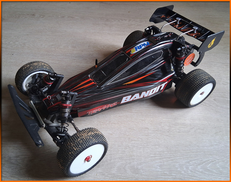

Bonjours à tous et toutes.
Me revoilà sur le forum pour vous montrer la suite de mes projets qui avance doucement.
J'ai donc revendu le Stampede et fait évoluer seulement le Bandit.
A savoir que je possède aussi une Pirate 8.6 qui elle aussi bien avancée.
Je reviens par la suite pour parler de l'avancement du projet qui prend fin.
Je vais vous montrer l’évolution qui sera un peu longue, car j'ai fait une grande pause Very Happy ....

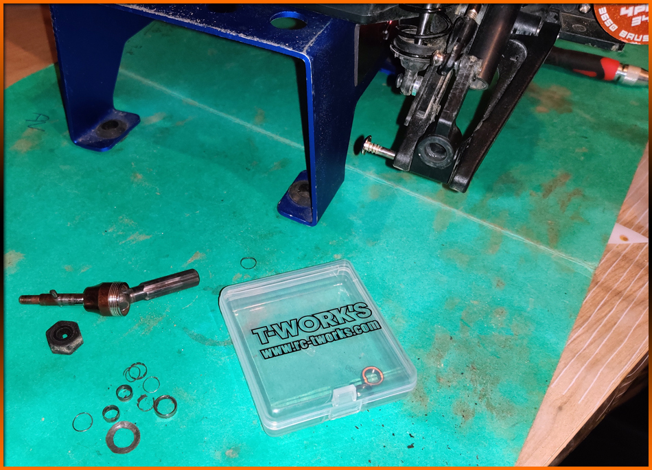

Pour le début le Bandit se trouve en moteur à balais, et j'ai une batterie qui traine.
Une commande avec un adaptateur pour ma batterie et c'est partie, mais pas pour longtemps.
Le pignon monter sur le moteur se fend en deux .... Sad
Après, aucun contrôle ni de démontage avant de rouler.
La puissance est passée sur une roue et la jante à pris un coup comme on le vois.
Une vrai galere pour enlever la roue, écrou difficilement accessible et obliger de découper pour enlever ...
Une autre commande avec un nouveau pignon 26 dts, couronne en 76 dts (origine) et de nouvelles roues juste pour l’arrière.
Des sorties de différentiels en prévision, des rondelles et des hexagones de roues car sur le montage d’origine, impossible de monter des roues standard.
Après quelques sorties un peu trop humide, le moteur à rendu l’âme.
Du coup une nouvelle commande pour remettre tous sa en état ...
> Un combo Brusless Konect 60A 3400 Kv
> Un pignon Team Corally en 27 dts
> Passage des quatre roues sur roulements T-Works
> Carter de transmission RPM avec une plaque moteur métal
> Un châssis noire Traxxas longue batterie
> Un support esc Traxxas
> Support RPM de protection moteur
> Une protection moteur RPM
> Un pare-choc AV RPM
> Une batterie lipo 3S Konect 5200 Mah 60C
> Biellettes AV et AR de carrossage Traxxas
En plus un chargeur lipo ZEN Z65.
Vraiment bien en utilisation avec le petit écran avec plusieurs langues disponibles.
Il charge en 3S/4S pour le lipo. Il peut aussi charger LiIon, LiFe, NiCd et NiMh.
Le châssis Traxxas en noir, la version d'origine en gris pouvez faire l'affaire mais il faut découper une petite partie pour faire rentrer les batteries.
Au final plus esthétique en noir Smile
Le support esc est vraiment plus grand que celui d'origine.

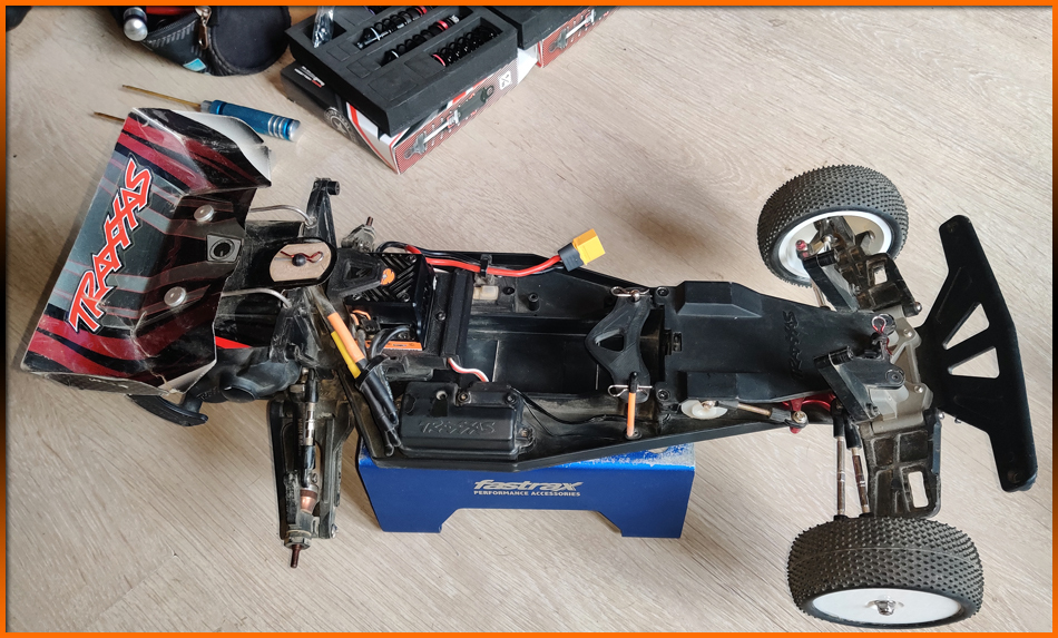

Voila démontage entier du Traxxas Bandit ....
Nettoyage de toutes les pièces.
Remontage du servo en origine Traxxas, étanche en 5.8kg 0.23s.
Par la suite, il sera remplacé par un servo Power HD 18kg 0.12s.
Le pare-choc avant RPM, vraiment top niveau solidité. Pour le moment toutes les pièces RPM tiennes le coup sans soucis, a voir par la suite ... Very Happy
Les biellettes de direction sont encore en origine pour le moment dans le début du projet
Voici quelques étapes pour montrer la nouvelle transmission RPM.

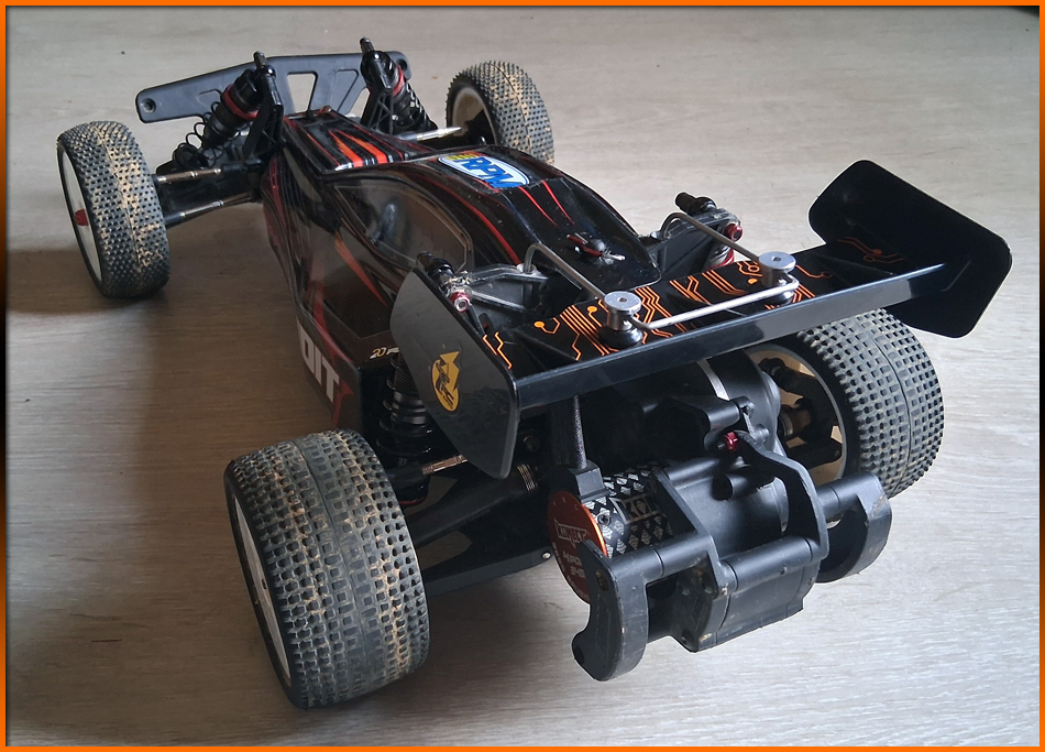

J'ai donc garder la couronne en 76 dts, pour le moment sa tiens le choc avec les pignons du différentiel qui reste la monte de départ.
Quelques photos plus bas je monte de nouveau cardans en métal, car les versions d’origine me paraissait un peu léger en mode 3S.
Les amortisseurs on étés démonter aussi et remplacement de leur huile.
Une fois tous en place la Bandit as vraiment pris du poids et je vais me rendre compte que je doit trouver des ressort plus ferme pour l’arrière ...
Chez Traxxas on peut trouver en plus ferme mais j'ai donc préféré passer sur quatre amortisseurs en métal de marque Fastrax.
Les roulements de roues T-Works. Smile
Les écrous de roues sont neuf aussi, par la suite il seront en rouge pour le fun. Cool
De petites rondelles en plus pour limiter le jeux.
J"ai rouler très peu avec les amortisseurs en version plastique mais il on très bien fait l'affaire
La transmission démonté en petit morceaux, rien n'es abimé et pas de jeu.
Pas d'usure sur aucune dents.
Les patins de l'embrayage sont quasiment neuf et aucun point dur dans les roulements qui reste très propre après un nettoyage.
La graisse avais vraiment mal vieillis, remplacer par de la graisse rc neuve.
Remontage avec les nouveau carters RPM, la notice fournit es facile a comprendre.
Toutes les vis sont fournit et l’ensemble parait vraiment de bonne facture pour un prix bien moins cher que la version Traxxas.
Pour le moment sa tiens ...

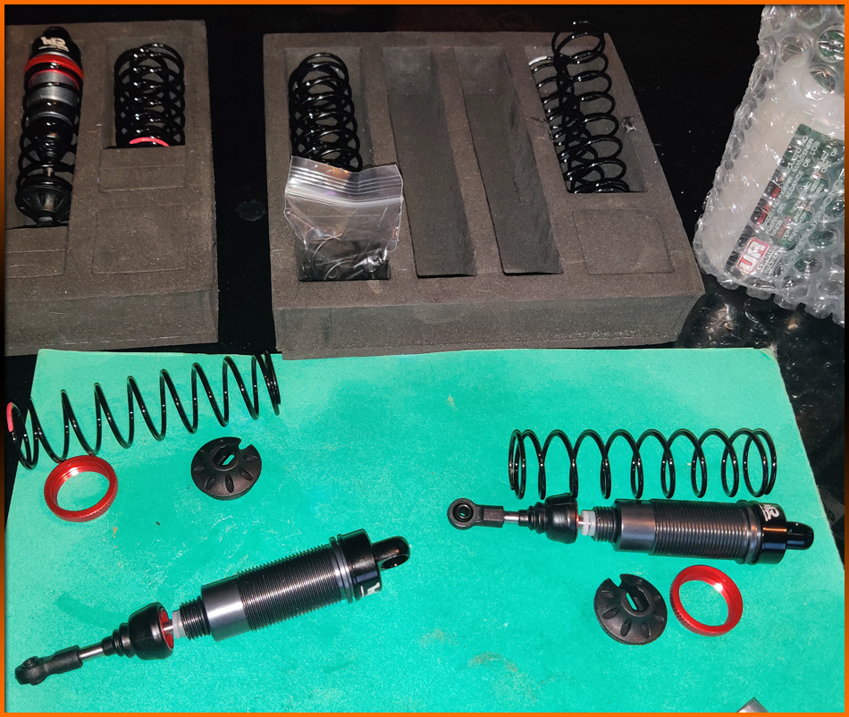

Et voila les amortisseurs Fastrax, il as fallu commander les ressorts sur le site du constructeur car ceux fournit d'origine était vraiment trop mou ..
Avant 85mm et arrière 95mm.
Les ressort noir sont les plus ferme, les rouge medium.
J'ai donc monter noir pour l’arrière et rouge à l'avant, au final noire partout après roulage et essais.
Avant que ceux en première monte ne casse, j'ai préféré opter pour des cardans Yeah Racing commandé sur le site RcMart, attention il faudra payer des taxes une fois arrivé ici.

Et pour finir des amortisseurs Hobbytech. Quelques soucis avec les Fastrax.
Amortisseurs Hobbytech en 85 mm et 105 mm.
Pour l'avant la config reste en 85 mm comme en origine. A l'arrière je passe en 105 mm au lieu du 95 mm en origine.
La ref Traxxas en alu fait passer en 107 mm si je ne me trompe pas.
Les amortisseurs Fastrax un peu court au final avec l'augmentation de poids sur le train arrière.
De plus et surtout le soucis majeur, après quelques sauts sans de mauvaises réception les bagues qui maintienne les rotules sortes sans cesse.
Je remonte en place et après quelques saut ....
Le kit de ressorts en option reste vraiment trop souple. Pas asser de différence entre les trois versions.
Les amortisseurs Hobbytech avec les ressorts font vraiment la différence et plus de soucis avec le montage. Au top ! Very Happy
Voila préparation des quatre amortisseurs, graissage des joints et rondelles.
Huiles 400 cst pour l'avant et l’arrière.
Pour l'avant après plusieurs essais sur la piste j'ai mis les ressorts en dureté moyenne 'blanc).
Pour l’arrière dureté la plus ferme (rouge)
Voila ma petite collections d’amortisseurs ... Question
Je pense à modifier ma petite Bandit pour lui rajouter des roues .... Arrow
Les amortisseurs en places avec les axes pour les triangles.
Bon avec un léger jeux au niveau des cardans arrière et la batterie en 3S les roulements partent en petit morceaux.
J'ai combler avec des rondelles Traxxas que j'avais déjà.
J'ai du changer les roulements a deux reprise et essayer des roulements Avid céramique pour les intérieurs.
(Erreur de ma part, j'ai commander seulement deux et pas plus.).
Il me restait encore deux roulements T-Works pour les extérieur. Pas encore fait d'essai depuis le montage et pas essayé la batterie 2S.
Sur les Bandit les ailerons sont en lexan et avec mon pilotage sa casse.
Un petit aileron 1/10 Hobbytech et des écrous de roues m4 en rouge commander sur Modelisme34.
Montage au final de cette façon avec le bloc de transmission visible. Le petit bout qui couvrait le dessus du bloc ma rendu fou.
Je voulais absolument le garder .... Mais sa ma bien pris la tête pour pas grand chose. Résultat plus de ce petit cache.
Un avis sur le visuel? a voir comment il vas durer dans le temps après deux ou trois sorties. A bientôt pour la suite.
