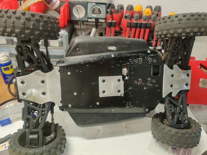

Upgrade du jour en cour Mad
Je trouvais pas de sabots pour protéger le châssis, donc on sort l'outillage de précision et on commence à faire du copeau , les finitions seront faites quand elles seront faites Laughing Mad , demain ça va roulé
Top OK!
C'est quoi l'épaisseur ?
Les trous sont fraisés ?

MessagePosté le: 04.05.2025, 10:55:47    Sujet du message: Répondre en citant
Lapounk a écrit:
Top OK!

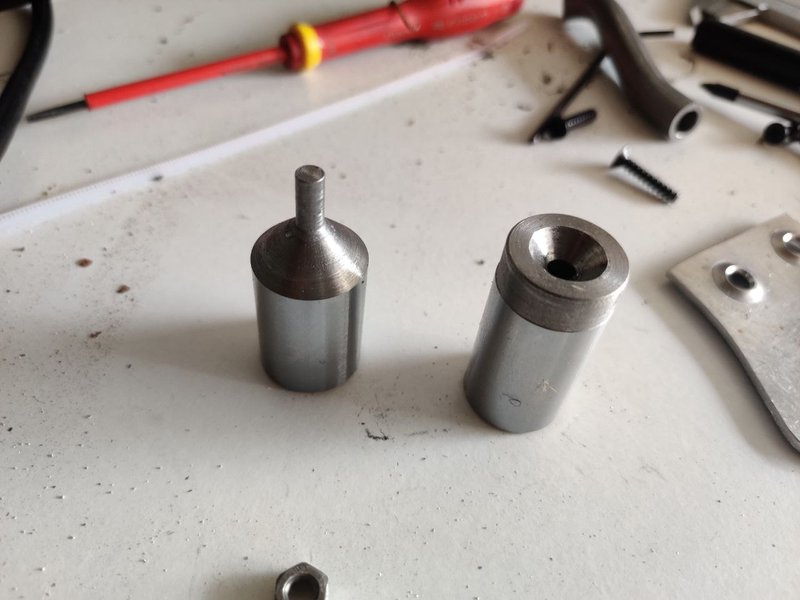

Plaque d'alu 2mm d'épaisseur, percer, fraisés et embouti, full options Mad
l'outil de précision pour l'emboutissage Mad Laughing

MessagePosté le: 04.05.2025, 15:15:58    Sujet du message: Répondre en citant
Merci pour ton retour Smile
Je trouve ça super propre Bravo!
Pourquoi l'avoir emboutit ?
Messages: 5938
MessagePosté le: 04.05.2025, 17:41:43    Sujet du message: Répondre en citant
Juste que sinon, les tête vis dépasse de la tôle surtout avec 2mm pas asez épais et même avec un fraisage. Mieux vaut prendre de l'inox en 1mm mébon, on est d'accord on fait avec ce qu'on a sous la main.
C'est quoi ton alu bas de gamme d'ailleurs ? Parce que le mien en 2mm faut la presse hydraulique (cric roulant 2 tonnes pour moi) pour l'emboutir Mad

MessagePosté le: 04.05.2025, 18:09:21    Sujet du message: Répondre en citant
Subaroues a écrit:
Comme tu dit un bout d'alu trouvé dehors qui me fesait un peu de la peine Laughing
Un coup dans le Dolex, y'a pas grand chose qui résiste
Si j'ai fait l'emboutissage c'est que les version inox dispo sur WishXpress sont comme ça, sauf que l'inox me parait bien fin.
J'ai fait les 3 sabots qui me semblait utiles/indispensable

En cas de gros choc t'as pas peur que ton cache couronne frotte contre celle ci ?

MessagePosté le: 04.05.2025, 18:28:00    Sujet du message: Répondre en citant
La plaque centrale a un emboutissage au niveau de la couronne du différentiel et au pire si la couronne déguste lors d'un choc, ça me fera une bonne excuse pour passé sur une couronne acier Mad Laughing
Propre, Top
Même si le central en général sert moins vu que ça va frotter devant/derrière en même temps ; ce qui "surélève" la partie centrale au final.

LePoulppy a écrit:
La plaque centrale a un emboutissage au niveau de la couronne:
Du solide OK!
Qu'utilises-tu comme fraise?
Aurais-tu un lien ?

Les fraises a chanfreiné, sont des "format dia 25mm 90° HSS TIN AP7" c'est ce qu'il y a d'écrit sur la queue, pour le lien c'est mort j'étais sponso a une époque donc j'ai un stock d'avance.
