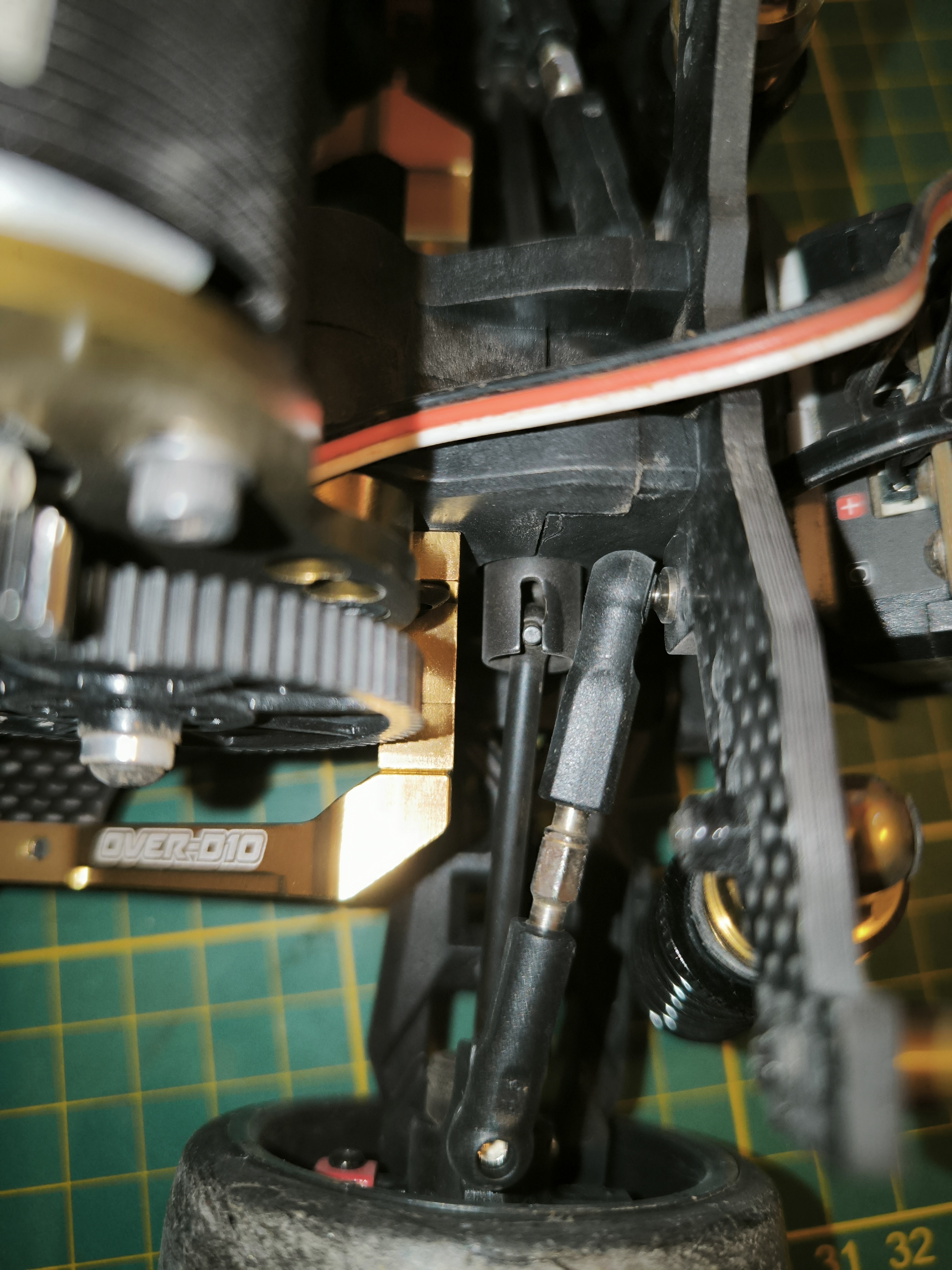

Petit update après 5-6h de roulage , j'ai pu rouler avec un reveD rdx et me rendre compte qu'en fait je bataillai vraiment avec la overD . Donc le problème vient des fusée avant OU du déport des roue avant qui n'est pas assez important qui du coup limite l'angle de braquage car les roue viennent frotter les rotules . Pour essayer j'ai monté des roue an offset 9mm , regler évidement les butée radio et le gyro . Ça change TOUT ! Le comportement est merveilleux Cool
Boooooon par contre hobbytech oblige , les noix de cardans commence a être marqué ... Et ça je trouve ça vraiment abusé par contre Evil or Very Mad

Ca en deviendrait presque lassant ... ce n'est pas faute de remonter les infos pourtant.
Perso, clairement, je n'essayerai (j'ai longuement hésité pourtant) finalement jamais leurs matériels. A chaque fois les mêmes blagues ou de nouvelles.

C'est dommage, et d'un autre côté c'est dingue 😳
Le chassis fait qualitatif, ça monte en gamme niveau finition je trouve, mais il y a toujours un mais 🫣

Purée , j'aurais jamais crue voir un jour une transmission s'user sur un truc qui fait que glisser ... Hobbytech la fait 😩 .
Cette marque est véritablement lunaire ... Faut absolument qu'ils arrêtent de faire des voitures en revenant à ce qu'ils savent faire, à savoir un optionneur de pièces mais surtout qu'ils arrêtent de faire des voitures...
Mes respect à ceux qui tiennent encore le coup , j'y croyais tellement à cette marque .

Roue libre , pas de truc suspect ou autre , la photo c'est le coté le plus marqué , l'autre coté c'est plus léger .

Plus qu'à inverser les noix droite/gauche, si possible, pour faire durer Wink
