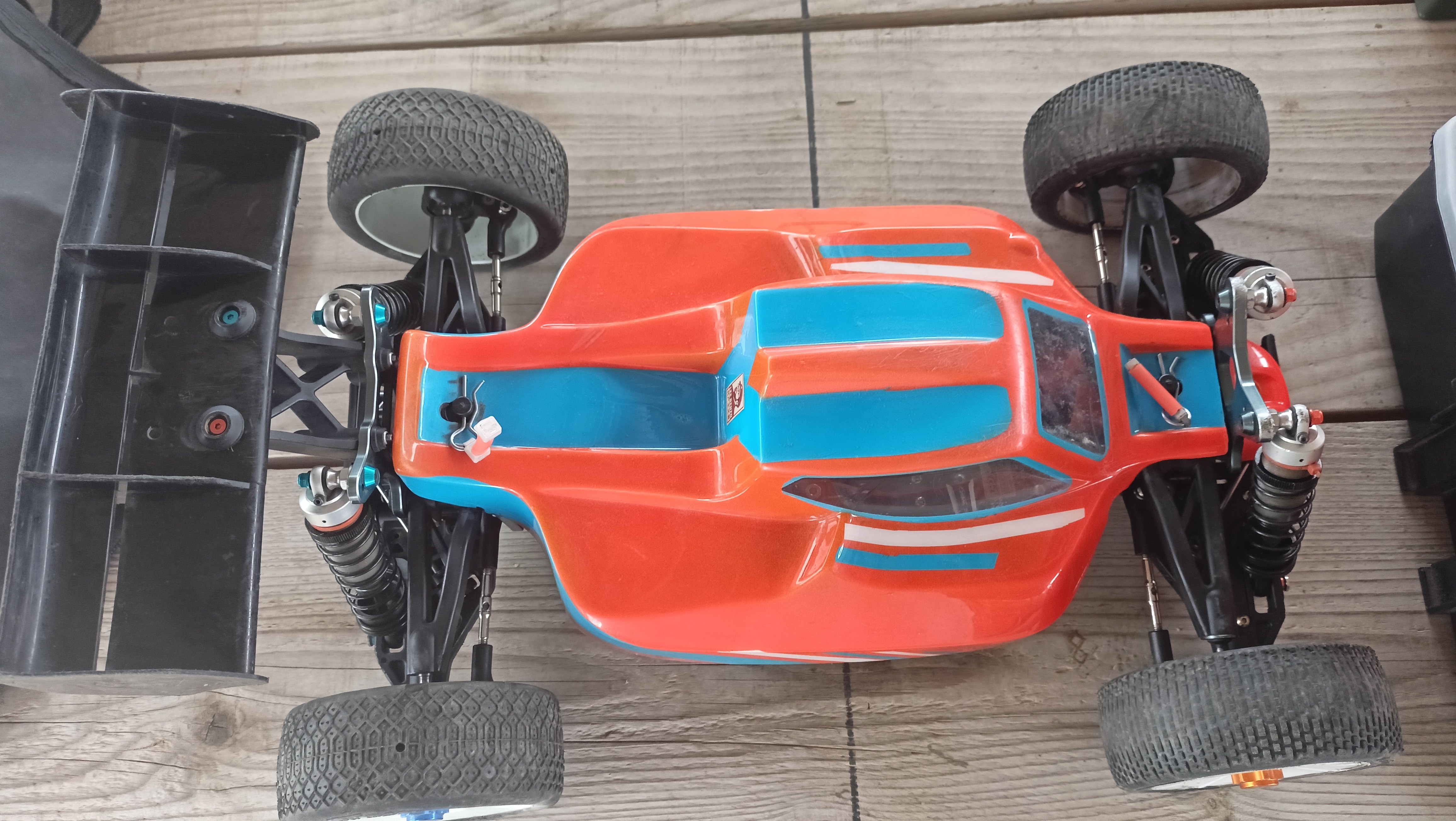

Retour de l'arbre rigide sur le nitro, et mise en place du diff corps alu sur le bls. Suite a un mélange de pièces je n'arrivais plus a monter l'arbre rigide sur le nitro ! En effet sur le nitro, la couronne métal est plutôt fine, alors que sur le bls elle fait l'épaisseur d'une couronne plastique. Et bah du coup ça ne se monte pas sur le nitro, parce que le cache couronne centrale, il est prévu uniquement pour des couronnes fines. Je suis assez surpris de la chose, mais c'est ainsi.
J'avais oublié aussi que je dois diminuer les pattes de drop a l'arrière du bls, pour pouvoir mettre le train a double triangulation. Fraise, lime, dremel seront encore nécessaires avant de pouvoir monter le train arrière custom sur le bls, et enfin pouvoir accumuler les tests de mise au point.
EDIT 1 châssis rectifié, train 8-balls monté sur le bls 👍 ready to race !
EDIT 2 je ne sais plus si cela a déjà été dit : sur le nitro, qui a récupéré un train arrière "classique", je vais remplacer la traverse des triangles inférieurs par une de mbx8, qui est pas mal plus large. Mesure de pincement ensuite pour valider si cette modif suffirait
EDIT 3 bienvenue à la perceuse a colonne + étau multidirectionnel+ fraises ! C'est tout de suite plus sympa pour bricoler. Ça reste du bricolage, il y a un peu de jeu partout, pas bon pour la durée de vie des fraises 😋en tout cas pour mon projet de cascade de pignons c'était indispensable

Bon. Bon bon bon. Alors comment dire, parfois on se fait ch... pour pas grand chose 😄
7° de pincement juste en changeant la traverse arrière... Les inserts vont souffrir, mais de toute façon c'est du consommable 😄

Sur la cale d'origine du 8r j'avais les inserts avec le point en bas vers l'extérieur, pour avoir la valeur maxi. Là j'ai laissé le point en bas, mais vers l'intérieur, afin de ne pas trop déformer l'insert. Je pense que ça ne doit pas jouer sur plus d'1/2°.
Par rapport a mon train a boules, le pincement est ici constant quel que soit l'enfoncement.

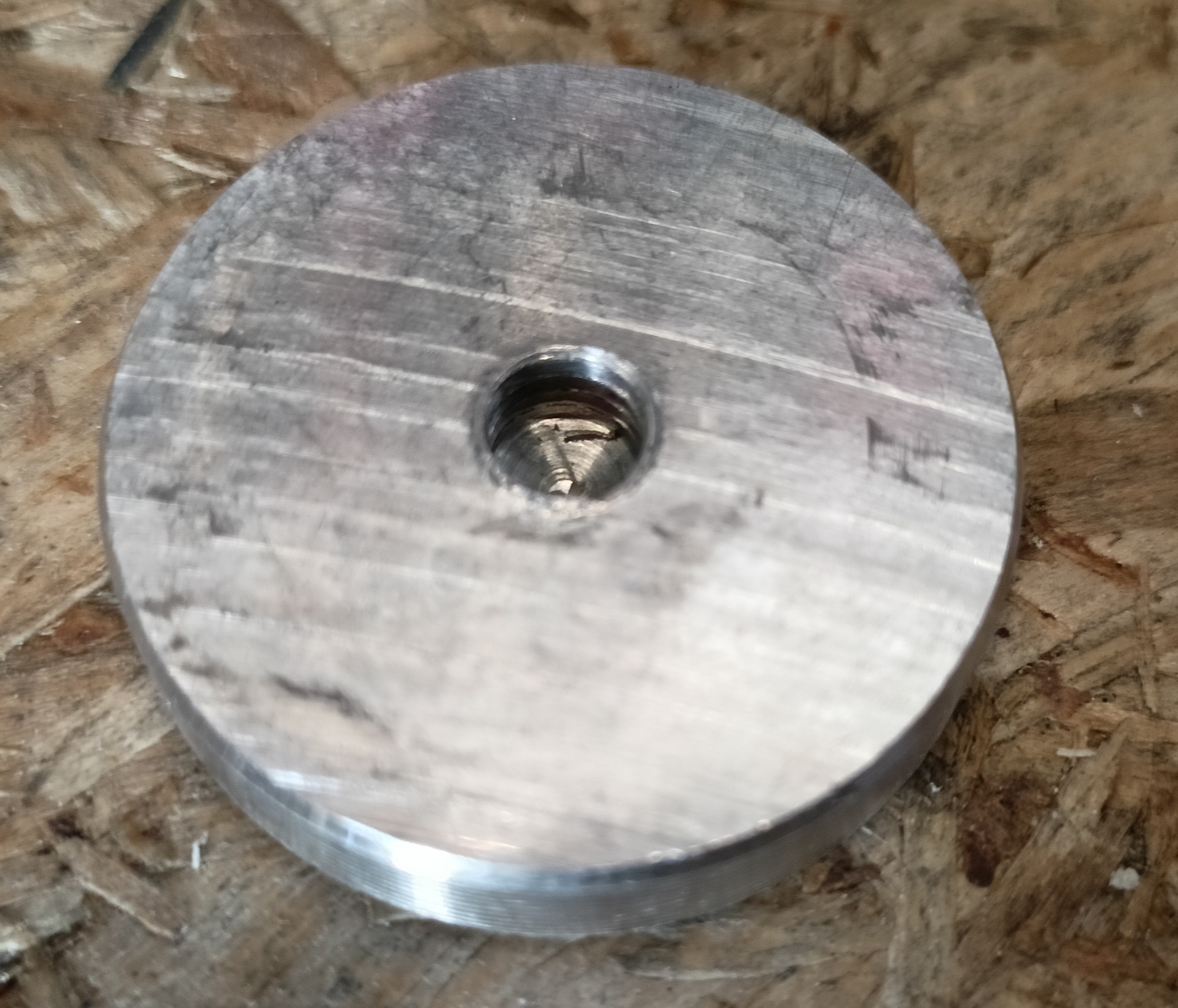

Ma cascade avance ! Quel plaisir la perceuse sur colonne. La précision reste aléatoire mais ça aide tellement !
Aujourd'hui perçage de la rondelle alu a 5 pour laisser traverser l'axe, perçage de 4 trous pour fixation de la couronne + taraudage, perçage d'un trou transversal pour utiliser une vis pointeau.
Les vis ne sont pas définitives bien sûr. Ensuite il y aura un fraisage de cette pièce alu pour 'noyer' les contre écrous de fixation de la couronne.
J'ai essayé de percer l'axe (de 5) a 2,5 pour pouvoir y passer une clavette (qui serait tenue par la vis pointeau), sans succès, foret cassé ! Pourtant l'axe, acier, se lime facilement, je pensais que le perçage se ferait bien, mais non.

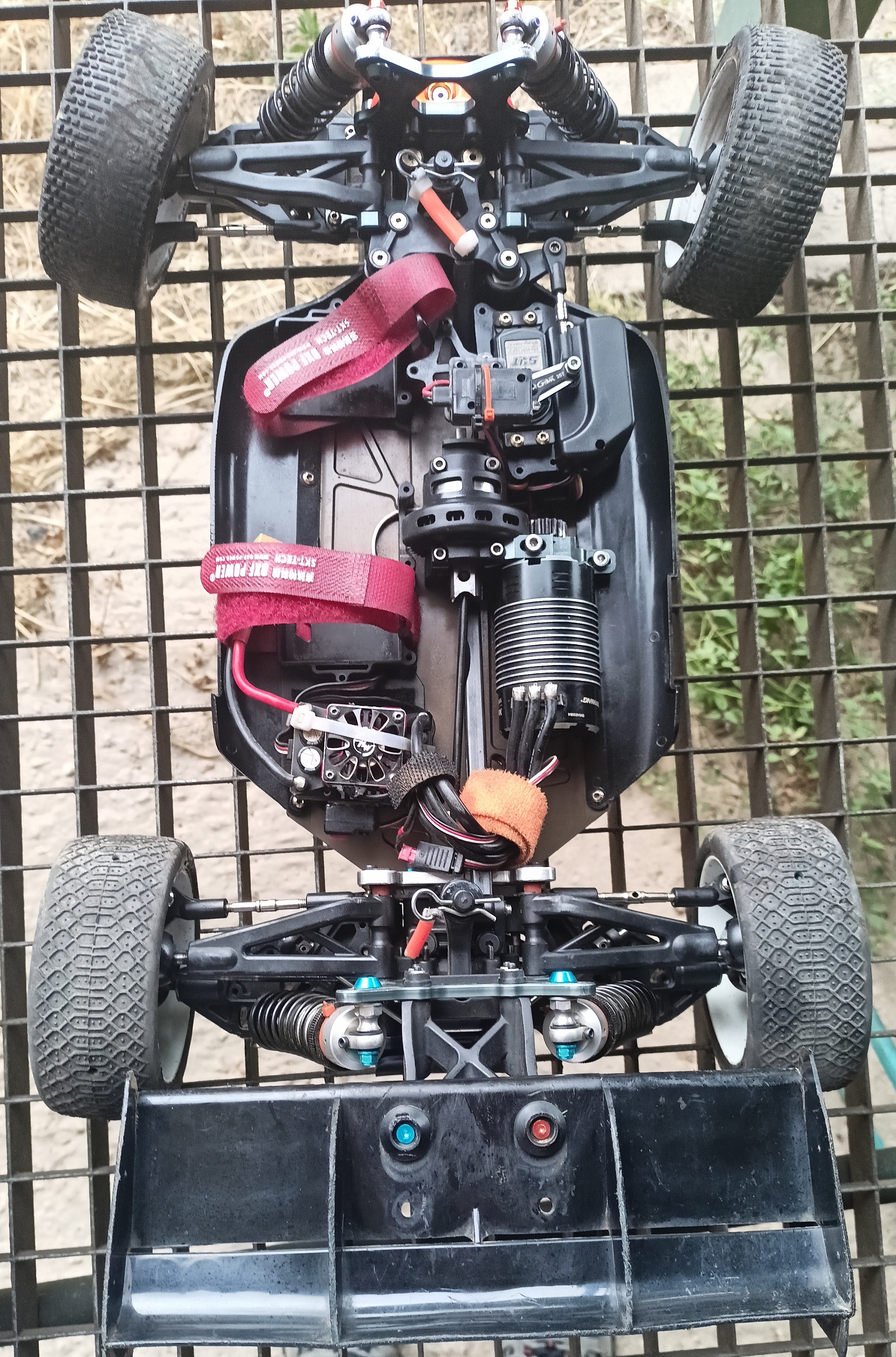

Salut a tous, voici différents retours d'expériences :
- la perceuse a colonne c'est pas mal. Mais les chinoiseries ont quand même trop de jeu, entre le jeu mandrin, le jeu du support, et le(s) jeu(x) sur l'étau (j'ai pris un étau bidirectionnel), la précision reste moyenne. Il faut aussi adapter la vitesse de travail, avec les bonnes valeurs ça va mieux (environ 2000trs/min pour fraiser entre 5 et 12mm de diamètre dans de l'alu, avec outils hss). Bref comme je m'y attendais, pas de quoi faire des usinages de précision, mais largement suffisant pour 75% de ce que je vais faire.
- essai du 8-balls train arrière sur le bls -> des tours, des tours et encore des tours ! Résultat aucune casse sur le train, le plus gros soucis c'est que les boules des rotules de fusées prennent très rapidement du jeu. Alors la précision de la géométrie, hein, on repassera ! Avec des pneus adaptés à la piste utilisée, on a quelque chose de pas mal. Ça nécessitera un peu de travail sur les hydrauliques, sur les bar (a l'avant j'avais toujours la bar du 4x4, en 2,2mm, c'est pas assez). Je me suis tout de même bien amusé. A noter un manque de vitesse de pointe terrible (déjà en 4x4 j'allais pas vite mais là c'est cata). Punch passé de 6 a 3 (testé 1 c'était vraiment trop mou pour sauter les bosses). D'ailleurs est-ce qu'il y en a parmi vous qui roulent avec du coast ? Parce qu'au final quand on lâche l'accélérateur en bls, les roues se bloquent direct, donc pas top sur les sauts, je me demande si un peu de coast n'aiderait pas (pas eu le temps de tester !)
- essai du 4x2 nitro avec train arrière plus classique, et bah.... Et merde, ça marche aussi bien que le train a boules ! Pourtant la géométrie n'a rien a voir, mais je n'avais pas l'impression que l'un ou l'autre me permette d'aller plus vite sans aller a la faute
- les fautes parlons-en, même pas honte. Enfin un peu quand même, quand la bagnole est bloquée sur un tube, et qu'en 4x4 avec quelques coups de gaz et droite/gauche, tu arrives à te sortir du pétrin assez souvent, là c'est mort de chez mort ! Reste plus de temps à passer sur le réglage moteur, et là on regrette le bls
Il fallait aussi que je teste mon 4x4 suite a une modif carburateur, bref pas assez de temps pour tout bien tester, pour mettre au point. Ça sera la prochaine étape, déjà mes réalisations perso roulent, c'est déjà un grand pas.

2e session de tests en brushless. Et bien avec quelques ajustements on arrive a une voiture joueuse et presque pas piegeuse, qui permet de passer toutes les bosses du circuit de test.
Empattement au maximum, bar avant 2,5, pignon de 17 (tjs couronne 46), c'est pas mal.
Reste a voir
- fluidifier l'huile des amortos
- diff a augmenter en viscosité pour éviter le patinage en virage et les tête à queue
- on m'a aussi conseillé de monter l'aileron
En tout cas a plusieurs pilotes testeurs on a été plutôt satisfaits. Reste à trouver les bons pneus, là j'ai un combo qui marche bien mais les pneus arrière se bouffent trop vite
Sur le nitro avec train arrière plus classique, soucis moteur qui m'ont empêché de tester plus. Je pense que la prochaine fois je ferai un swap du train arrière, pour tester 100% en bls.

J'ai mis en pratique les évolutions listées le 13/07, et j'ai aussi baissé le voltage bec de 7,4 a 6v.
Résultats une auto stable sur les bosses, qui tolère des ajustements de trajectoire en ligne droite (astro), dont l'arrière ne part plus en sortie de virage SAUF si le pilote l'a décidé (ou été trop ambitieux), bref avec un coup de gaz bien placé on peut faire chasser l'arrière si on le souhaite.
Avec ces modifs la voiture n'est plus piegeuse. Elle tourne court sans que ce soit violent.
Le seul problème qui reste : en cas d'accélération mal dosée, la voiture a tendance à partir sur la gauche (sur un appel de bosse mal anticipé il y a de quoi se faire des frayeurs). J'ai le cardan gauche légèrement voilé, je me demande si le souci ne viendrais pas de là.
Voilà le 8-balls project touche à sa fin, on pourrait encore jouer sur la répartition des masses mais je préfère la garder ainsi (1700g avant, 1800g arrière).
Merci a toutes les personnes qui m'ont conseillé, soutenu, contredit (ça fait du bien quand c'est argumenté, ça permet de se remettre en question). This is the end ? Pas tout a fait, maintenant c'est le 4x2 nitro qui va y passer, avec son train arrière plus standard mais surtout passage en brushless, moteur transversal et cascade de pignons. Va y avoir plus de sport sur celui-ci 😄
(Tous les réglages sont a disposition si quelqu'un veut se lancer)

MessagePosté le: 30.07.2025, 07:43:11    Sujet du message: Répondre en citant
phil92 a écrit:
@zeBibendum
Bonsoir, je souhaiterai connaitre (si possible) les valeurs (de base) de pincement, d'anti cabrage et de carrossage à l'arrière comme à l'avant ... cela me permettra de comparer avec mes réglages sur mon proto perso 4x2...
J'ai déjà reçu quelques infos sur valeurs de base de la part de JCA que je remercie bien.
Bonne soirée.
Cordialement,
Phil
Salut Phil, un 4x2 de plus, extra !!! Voisi les infos, si besoin de plus n'hésite pas !
Pneus arrière Hotrace Sahara white, avant Medial pro Raptor (piste 70% astro, 15% terre compactée, 15% pavés)
Amortos 350 avec pistons origine, ressorts noir (origine)
Carrossage arrière 3° avant 6°
Pincement arrière de 0 a 10° suivant enfoncement (intérêt du train arrière a rotules) avant leger pincement
Bar arrière 2,2 avant 2,5
Diff arrière 7k, central 750k
Aileron au plus haut
Ackermann le plus en arrière
Chasse maxi avec le réglage du 4x4 (châssis non plié, triangles non retouchés)
Empattement maxi
