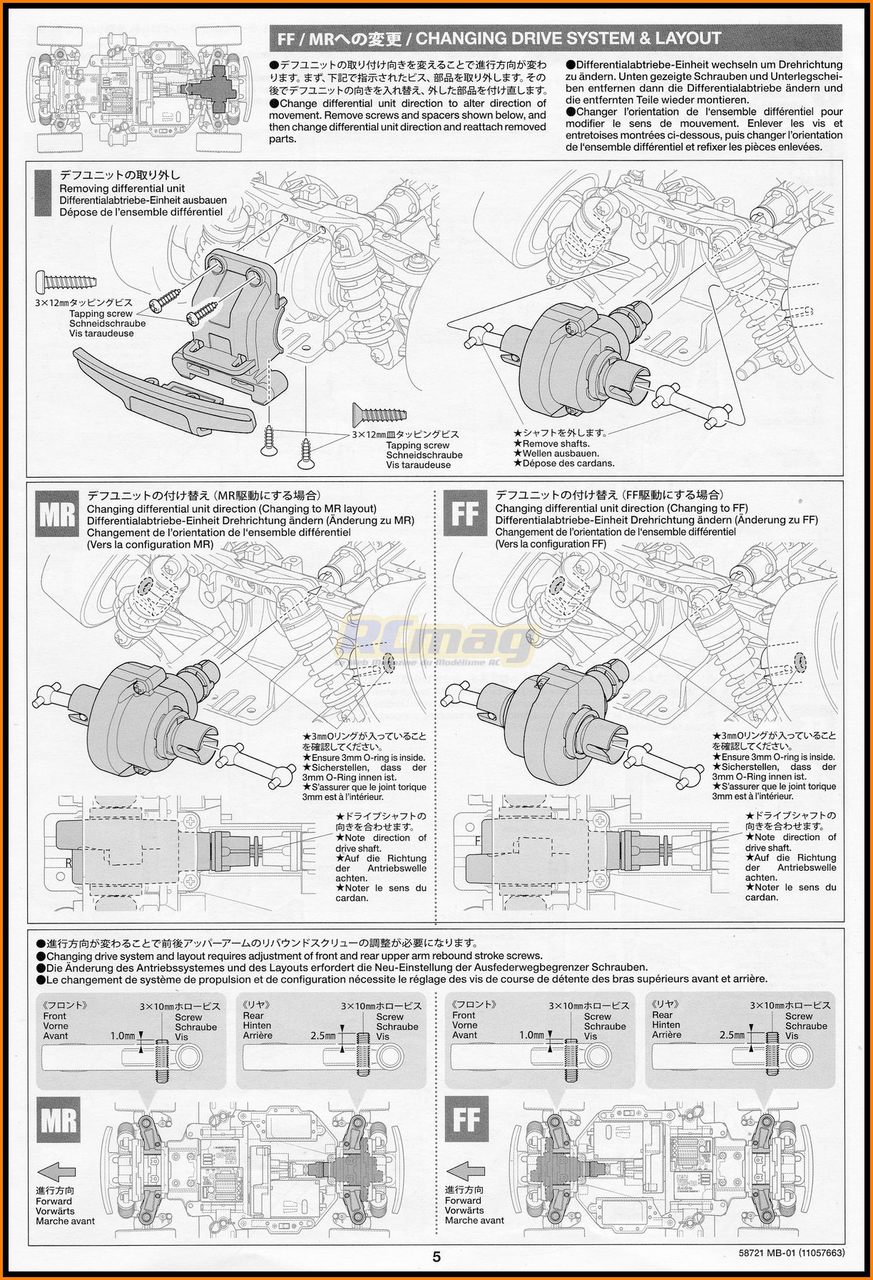

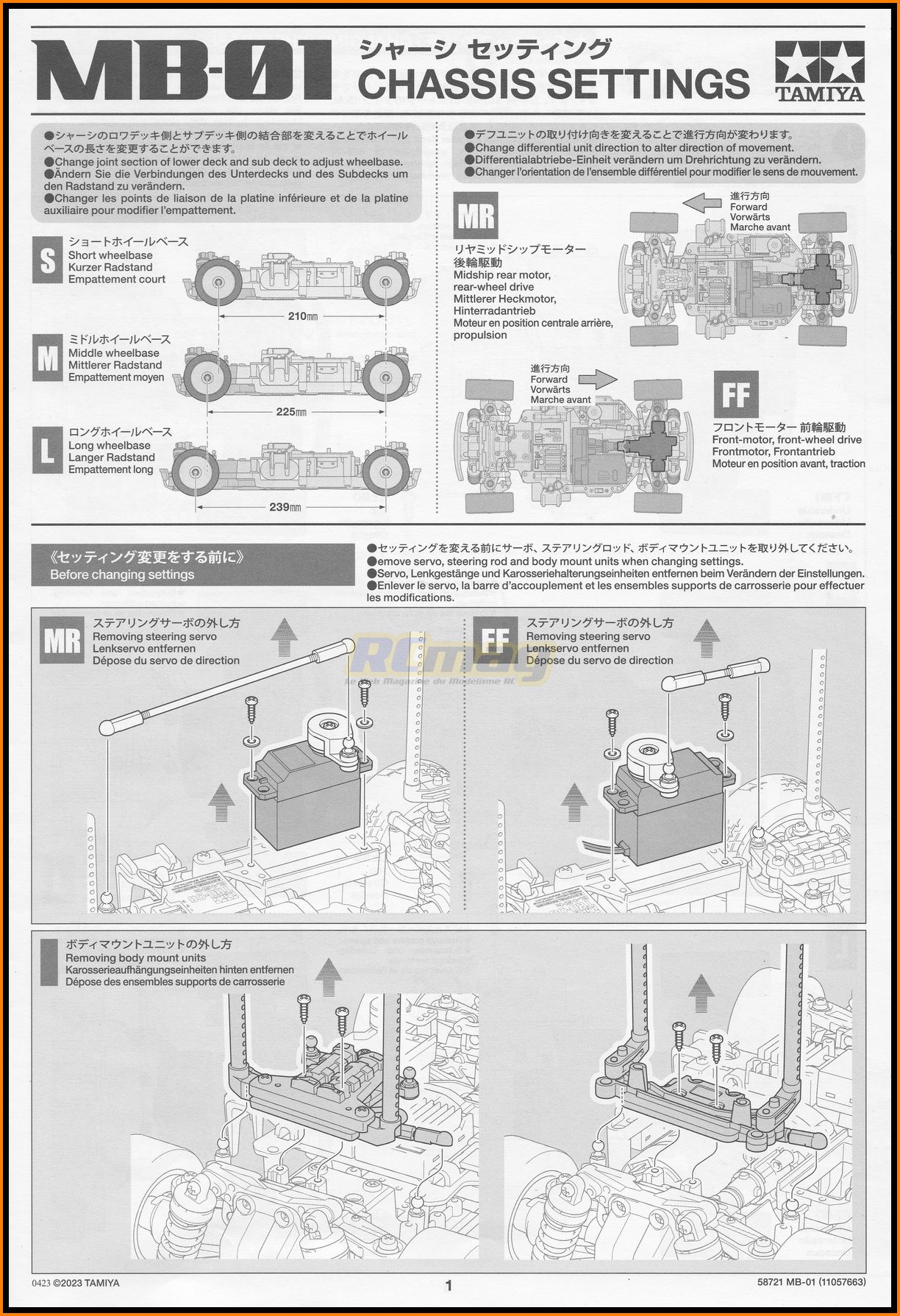

Complément de la notice sur les différentes possibilités offertes par le châssis MB-01.
Passage en traction, moteur en position centrale haute, les réglages d'empattement ....

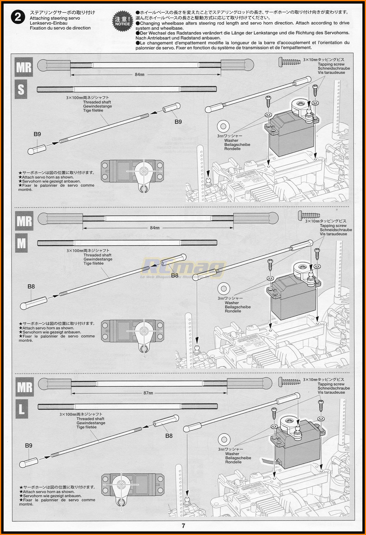

L'extrait de la notice 02 pour le montage du support moteur.

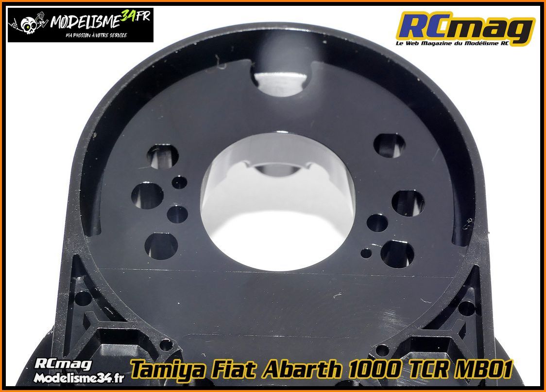

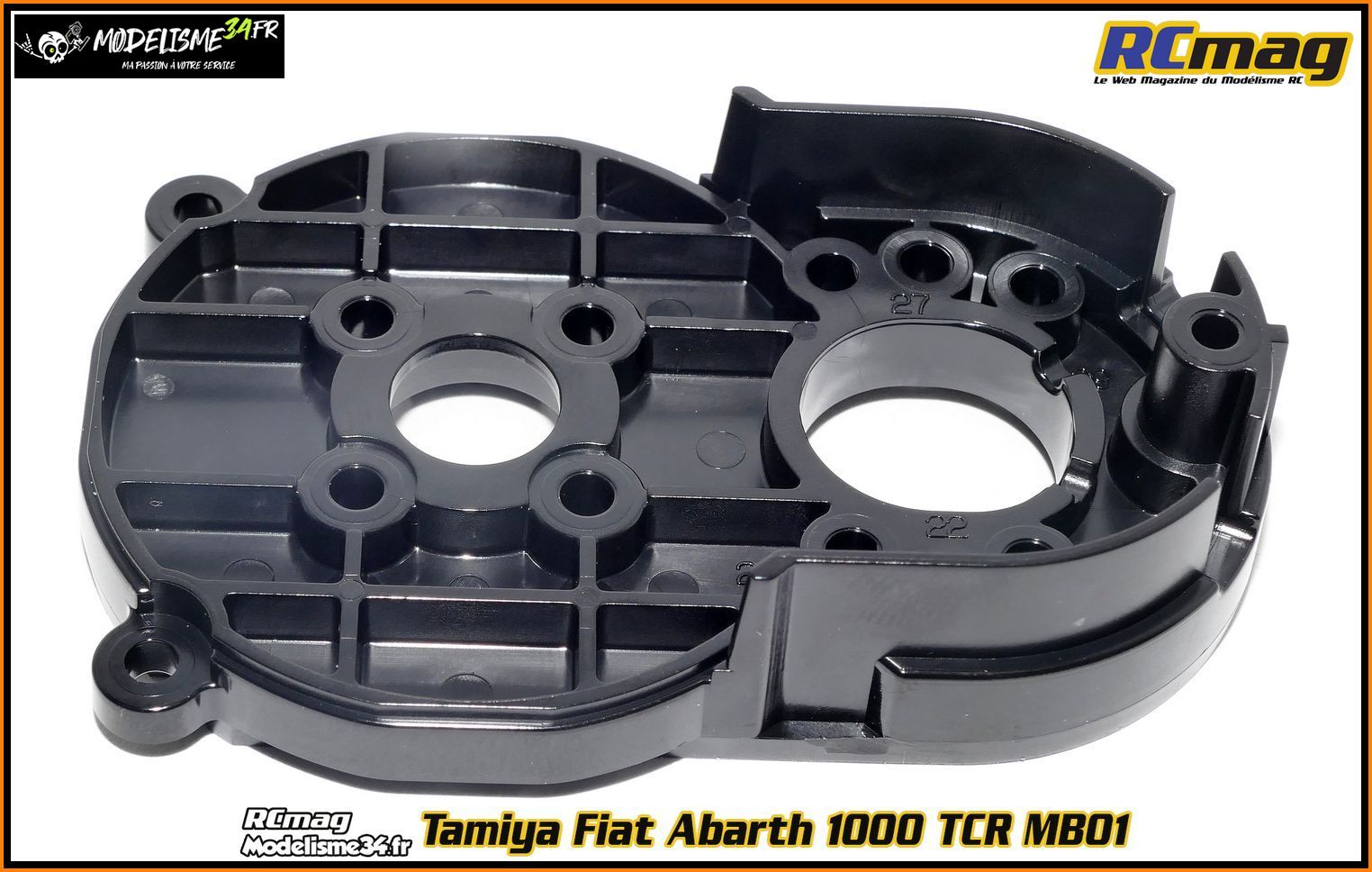

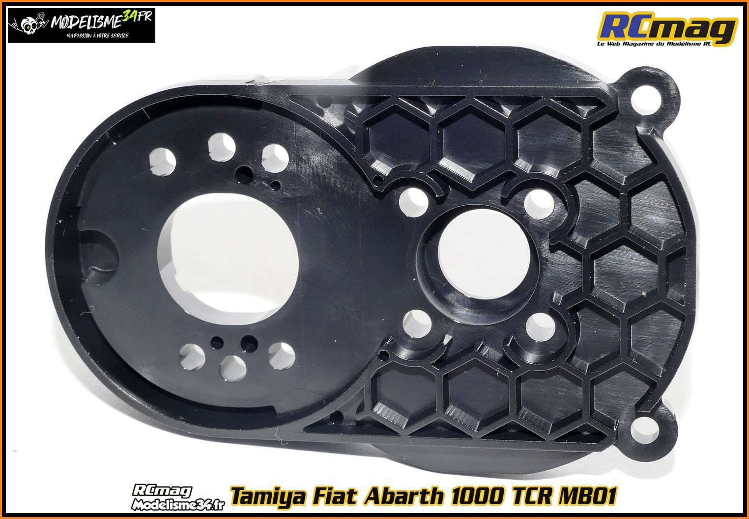

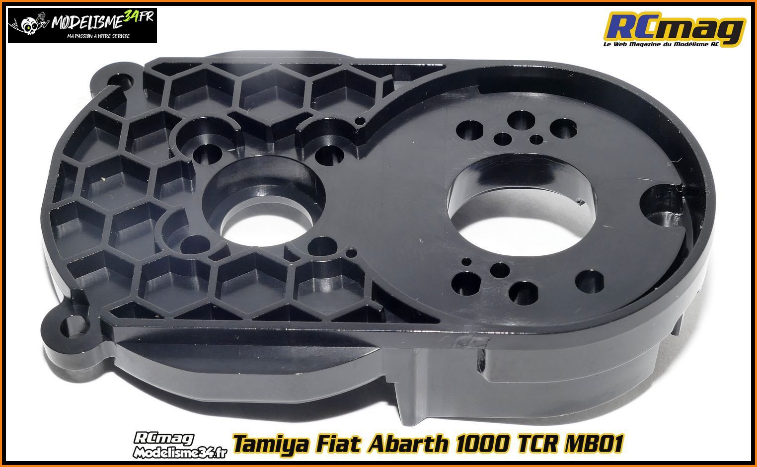

MessagePosté le: 30.04.2025, 11:25:38    Sujet du message: Répondre en citant

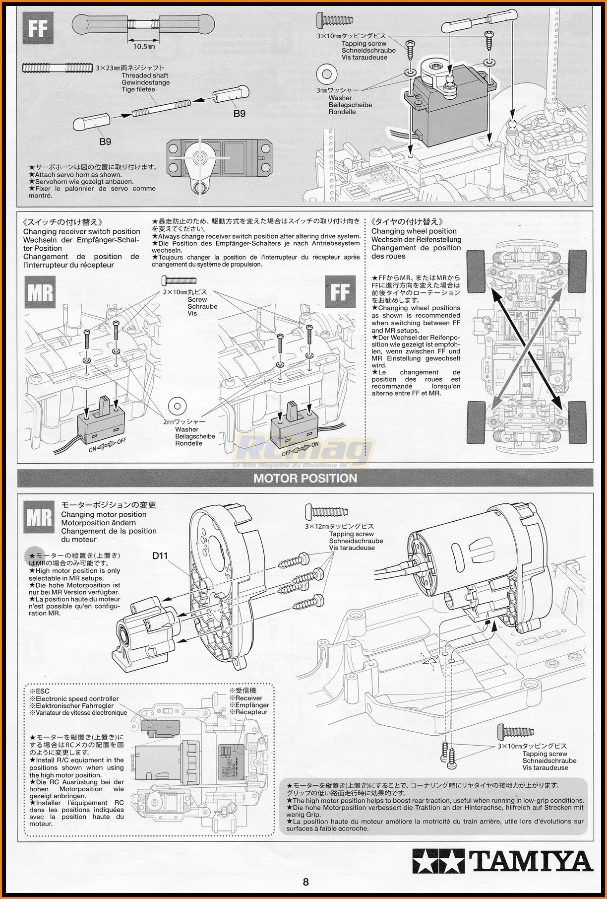

La platine moteur qui comme on va le voir par la suite est orientable. Moteur sur le coté ou au dessus.
