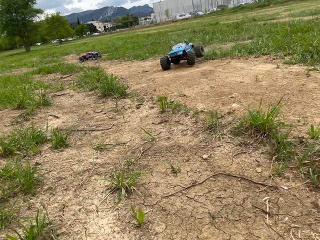

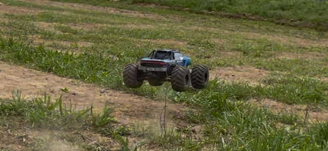

Retour de la sortie du samedi après midi, qui sera la dernière du weekend.... Il pleut 😭
On a fait un 8, avec passage obligatoire entre les plots, et au milieu les RC se croyaient parfois 😬, y'a pas eu de choix mais ça a été une hécatombe 🤣
Darkgam3rz
Inscrit le: 01/03/2025
Messages: 416
MessagePosté le: 26.04.2025, 18:01:31    Sujet du message: Répondre en citant

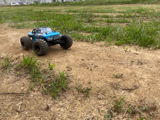

Croisement de loin....
De plus près sans choc 🥳
Il envoie en 3s, un régal 🤩 et encore, à 3/4 du trim gaz
Mais.........

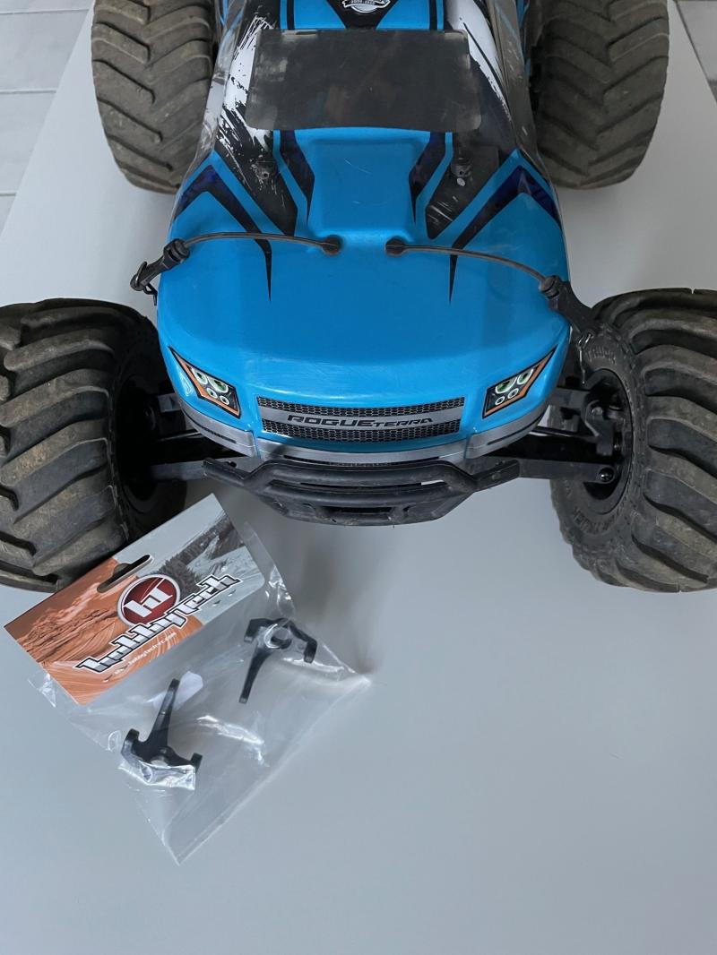

Un choc sur un bout de bois sur la roue, à faible allure 🫣 et première casse de ma fille 🥳
ELLE EST DES NÔTREUUUUUU ELLE A CASSÉ SON RC COMME LES AUTREUUUUU 🤣
Une après midi marrante 👍🏻✌🏻🤩
Du coup, support amortisseurs av HS sur un rogue buggy
2 xmid rien, mais il n'ont pas voulu faire la course avec nous 😅
Et mon rustler 4x2 qui a fait des toctoctoc dans la transmission, mais au final après nettoyage complet plus rien du tout 🤨

Oui elle a été surprise et un peu déçue de voir son Rogue comme ça mais bon ça fait partie de l'apprentissage, après normalement, et ce n'est pas une blague, on fait un tour de piste avec le slash, s'il tape et pars en tonneaux en sait qu'il ne faut pas passer par là 🤣
Finalement en 3s, ça passe pour la transmission, par contre elle est resté à 3/4 des gaz pas plus (sur le trim)
Je trouve la fusée un peu trop fine, la pièce existe en alu mais c'est un peu trop cher à mon goût
Demain on veut des photos du stx 😁

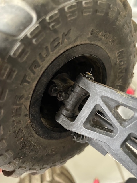

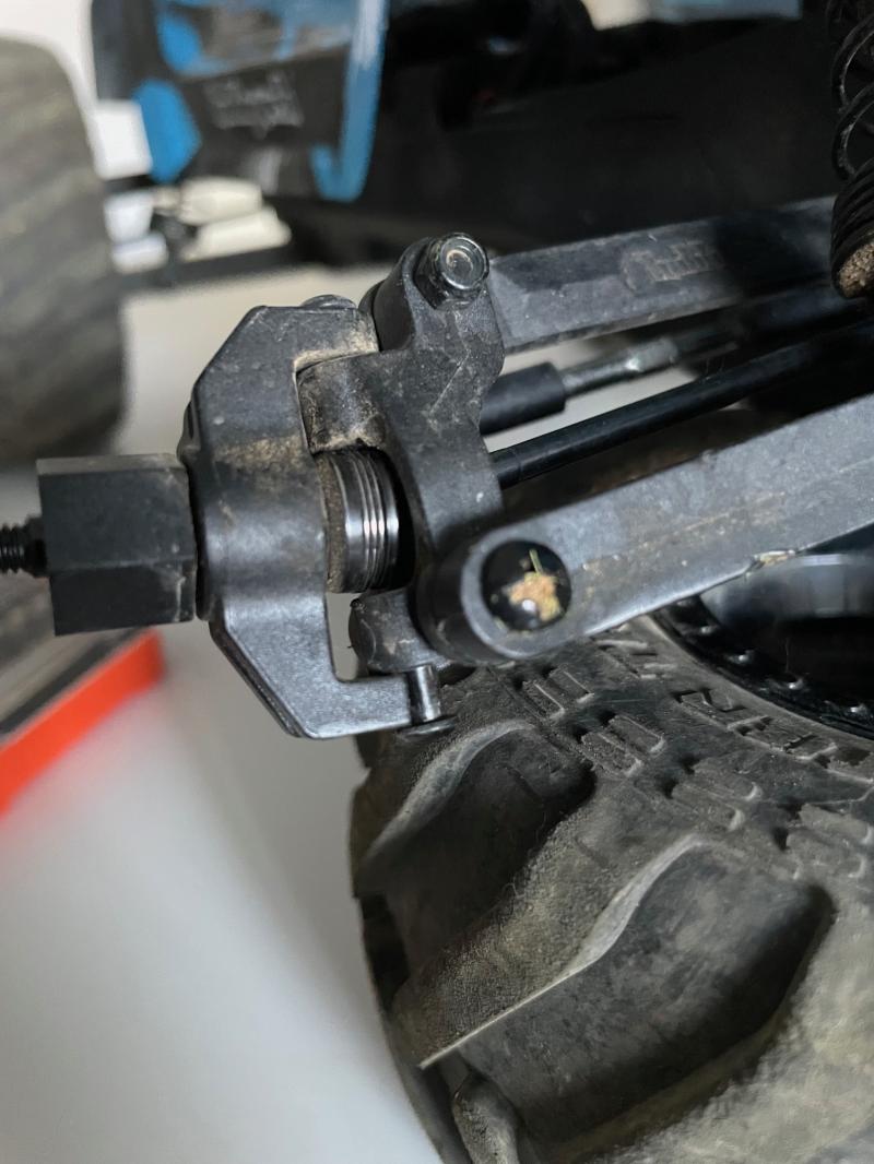

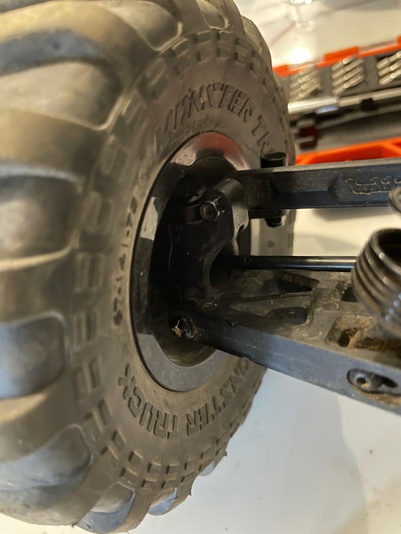

Allez petit passage rapide chez le mécano 🤪
Je suis resté sur la piece d'origine en plastique, l'option alu est trop onéreuse (30 €)
Là on voit bien la casse

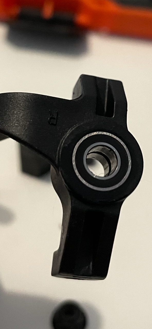

Allez démontage
Nettoyage de l'ensemble et lubrification des roulements

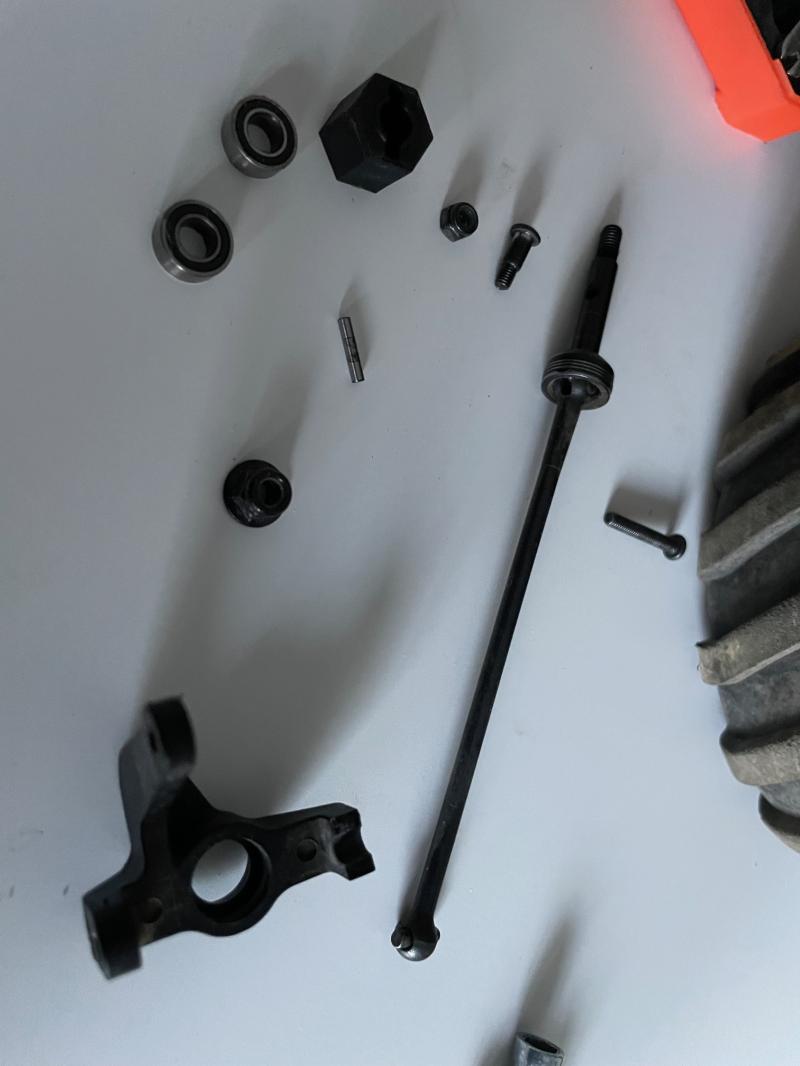

Darkgam3rz
Messages: 416
MessagePosté le: 29.04.2025, 19:36:31    Sujet du message: Répondre en citant
Voilà roulements en place (ils sont ok)
Remontage de l'ensemble (un peu galère le mini contre écrou)
Comme dirait Netflix, taaadaammmmmm 😁
Si vous avez des conseils de pièces à avoir en stock pour ce modèle....

Messages: 5884
MessagePosté le: 29.04.2025, 20:36:56    Sujet du message: Répondre en citant
Ca, c'est parce que la vis du haut est trop courte. 2mm de plus pour que le nylstop serve à quelque chose Wink
Darkgam3rz
Messages: 416
MessagePosté le: 29.04.2025, 20:45:38    Sujet du message: Répondre en citant
Coucou les gars
La vis est trop courte ?? Je fais quoi j'en mets une plus longue ?
C'était plutôt rapide et super simple, par contre le passage pour les vis me semble riquiqui, à mon avis tôt ou tard faudra passer sur de l'alu, à voir...
Ma fille est ravie pour son Roguounetcherie, par contre elle aurait préféré une tarte aux pommes plutôt que le tiramisu 🙄 ces jeunes 🤣 le suis bien fait suer pourtant
Messages: 5884
MessagePosté le: 29.04.2025, 20:56:02    Sujet du message: Répondre en citant
Le même type mais 2mm plus long. Ca ne gênera surement pas niveau roue/jante.
Darkgam3rz
Messages: 416
MessagePosté le: 29.04.2025, 21:12:30    Sujet du message: Répondre en citant
Non effectivement ça passe, mais la vis sort déjà du nylstop Question
Messages: 5884
MessagePosté le: 29.04.2025, 21:14:21    Sujet du message: Répondre en citant
Sur la photo on dirait pas ; pas serré encore ?
Bon, si elle ressort même d'un poil, pas besoin d'en changer alors.

Celle que l'on voit sur la photo c'est la vis/nylstop de l'étrier, je n'ai changé que le porte fusée, la vis dont je parle est derrière.
Mais effectivement la vis de l'étrier est clairement trop courte 😱
