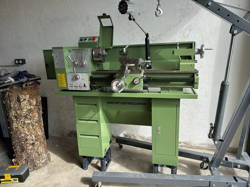

J'ai dans mon atelier/garage un tour chinois (Damatomachine multitech 800+)
Franchement pour le tarif c'est plus que top (le nombre de pièces/outils bricolé dessus pour des réparations douteuses Mad ) mais vu ton budget faut partir sur un tour d'établi, après la question c'est avec ou sans vis mère (pour faire des filetages).
Après pour définir les caractéristiques recherchées, faut faire une estimation des longueurs et diamètres maxi que tu vas être amené a usiner, et trouvé un poil plus gros en capacité (on n'est jamais à l'abri d'une surprises).
Pour les outils y'a de très bonnes boutiques sur ChineXpress (j'achète mes outils là bas et a par le tarif j'ai pas vu de différence avec des outils a 100€ vendu par des pro de l'outillage)

Alors, comme mon camarade LePoulppy, il faut définir le diamètre max et la longueur max de ce que tu veux tourner. Un tour d'Etabli c'est la meilleure solution pour bricoler à la maison. Perso j'ai un combiné d'atelier ce qui me permet de ne pas toujours passer sur la fraiseuse.
Il faut regarder la dispo des pièces détachées, car en effet sur certains tours Chinois, on peut avoir des surprises de ce coté là en cas de panne.
Pour les outils de tour, sur les aciers rapides je fais comme Poulppy, pour les outils pastillés, je commande chez nos amis Italiens.
Pour la fourchette de prix, il quand même commencer à 3 zéros, pour avoir des machines un peu sérieuses, ou alors aller taper dans de la bécane d'occas, ce que j'ai fait pour équiper l'atelier.

MessagePosté le: 26.04.2025, 10:18:45    Sujet du message: Répondre en citant
Le tour en photo, je suis allé regarder un peu et pour le prix c'est pas mal du tout je trouve. Surprisedk

MessagePosté le: 26.04.2025, 12:38:46    Sujet du message: Répondre en citant
Yop !
Ce qui m'a fait prendre celui là en plus du tarif (a l'époque il était 1k€ moins cher) c'est les pieds/caissons compris dans le prix, étant "grand" (1,80m) je me voyais pas avec un truc avec une broche a 1m au dessus du sol et être plié en 2 pendant l'utilisation, et le posé sur l'établi ça prend quand même de la place au finale et l'établi n'était pas prévu pour ça Neutral déjà que l'imprimante 3D a prends un bon 60/70cm....
Bon j'ai du le pimpé a ma sauce Mad ajout d'une visu, changement de tourelle,ajout d'un frein. Mais même avec tout ça je suis toujours moins cher qu'un tour de pro avec ces 5tonnes et son triphasé que j'ai pas 🤣

MessagePosté le: 26.04.2025, 18:04:48    Sujet du message: Répondre en citant
Il y a des astuces pour passer en mono, l'abonnement en tri ça coûte te un bras.
