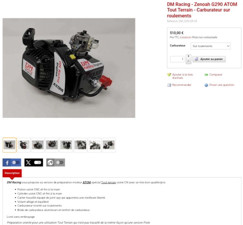

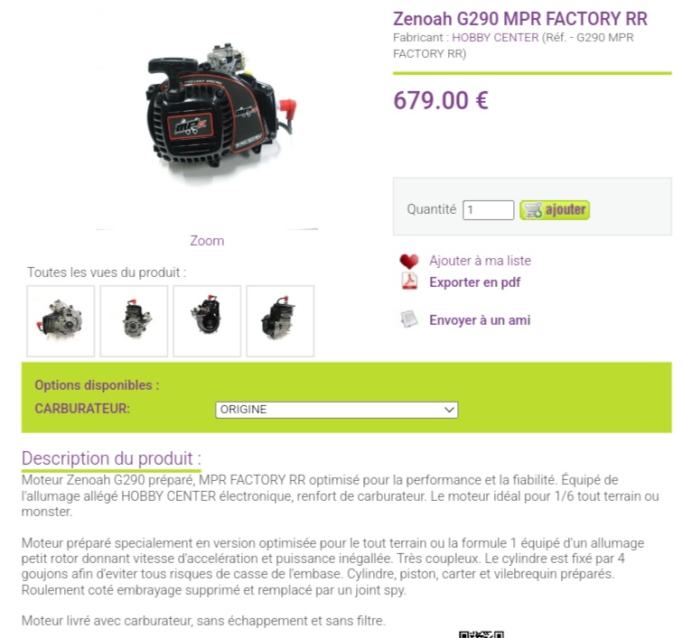

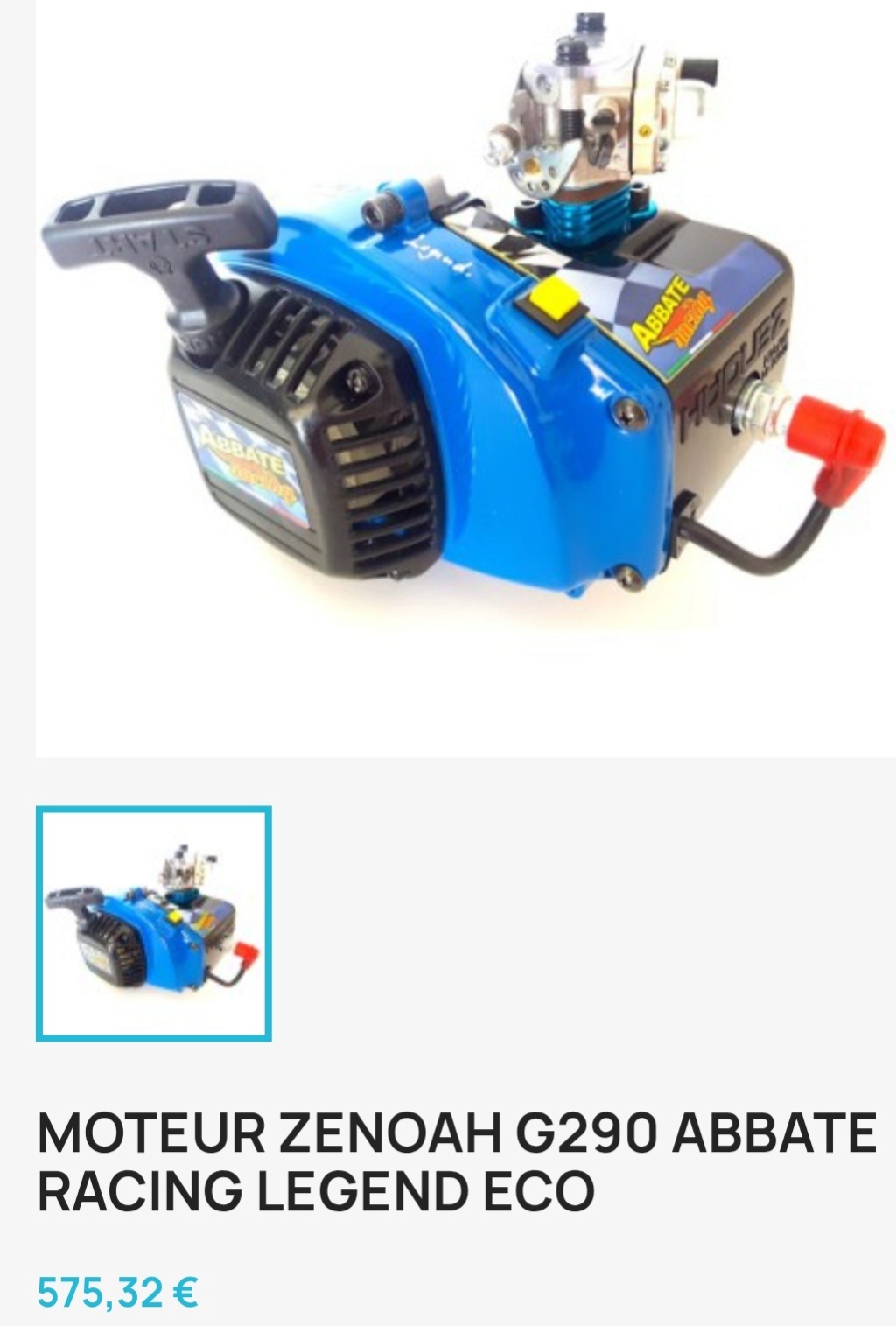

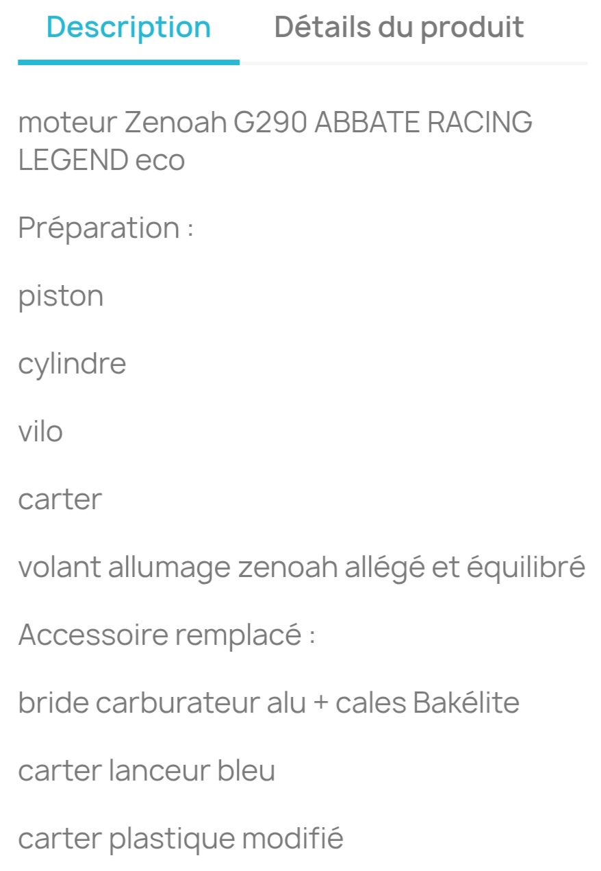

MessagePosté le: 25.04.2025, 07:49:29    Sujet du message: Quelle préparation pour moteur Zenoha G290 !? Répondre en citant
Bonjour Smile
Je vais avoir besoin d'un moteur pour faire avancer un buggy 1/5.
Les préparations ont l'air d'être sensiblement les mêmes...
Lequel choisir Question
Si vous en connaissez d'autres merci d'avance pour vos commentaires OK!

Fg m'a dit que le Abbate était de très loin le mieux

MessagePosté le: 25.04.2025, 09:07:06    Sujet du message: Répondre en citant
Alors, je ne connais ni l'un ni l'autre, mais, il est plutôt normale que les prépa soient similaires. Sur un deux temps mono de ce type, il n'y a pas 36 solutions pour taper dedans et rechercher plus de couple en TT.
Je suis un peu étonné qu'il n'y ait pas de réso spécifique à la prépa comme cela se faisait avant ou d'admission à clapets, mais si Fifi dit que la prépa Abbate est bonne, il ne faut pas se poser de question. OK!

MessagePosté le: 25.04.2025, 13:00:40    Sujet du message: Répondre en citant
Bonjour Cap'tain,
Effectivement pas de réso de conseillé mais sur le site on en trouve 2-3 de cette marque en acier et titane...

MessagePosté le: 25.04.2025, 19:00:15    Sujet du message: Répondre en citant
Coucou pour la préparation le Abbate c'est de très loin le meilleur.
J'ai pas rouler en 1/5 piste depuis un bon moment
Mais je suis l'actualité du 1/5 de près d'ailleurs je fais régulièrement des résumés de course sur notre page Facebook.
Je vais ressortir ma 1/5 fg ff au circuit d'Évry.

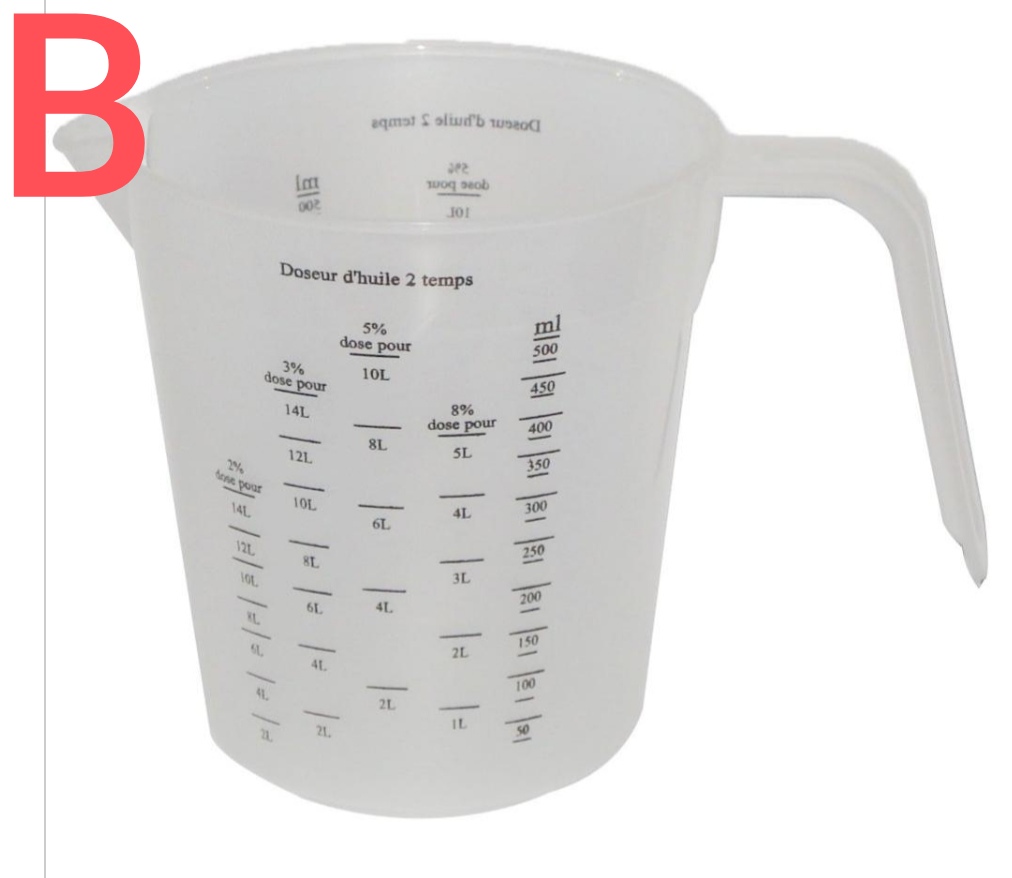

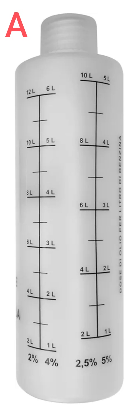

Messages: 1500
MessagePosté le: 11.05.2025, 13:01:44    Sujet du message: Répondre en citant
Qu'utilsez-vous comme doseur pour préparer votre mélange 2T ?
Un modèle comme le A et B sont suffisamments précis où il vaut mieux partir sur le modèle C pour plus de précisions Question
Messages: 6197
MessagePosté le: 11.05.2025, 16:22:50    Sujet du message: Répondre en citant
Tu te casses la tête pour rien je pense.
Dans mes engins jardinages, je fais le plein (en connaissant la capacité nominale du réservoir) et ensuite un "bouchon" d'huile. Parfois la dose est noté dessus selon le volume d'essence.
Tu fermes tu secoues tu démarrages Mr. Green

Messages: 6861
MessagePosté le: 11.05.2025, 18:05:43    Sujet du message: Répondre en citant
Le B pour moi pour mes 1/5. Pour le Boulot, quand je fais du mélange, j'ai des flacons qui correspondent à la dose d'huile pour 5 litres en 2; 3 et 4 %. Et bien entendu le pourcentage est inscrit sur les bidons car en fonction de la marque ou de l'utilisation on va avoir des pourcentages d'huile différents. Ça dépend beaucoup du régime moteur moyen en utilisation.
Pour de la RC on va utiliser des huiles haut de gamme type moto qui vont permettre plus de perf.
Messages: 1500
MessagePosté le: 11.05.2025, 18:24:33    Sujet du message: Répondre en citant
Bonjour Capitaine,
Le B est de par sa taille pratique pour mesurer en plus le SP98 Smile
L'huile Motul 800 2T off road semble faire l'unanimité d'après ce que j'ai pu lire...
