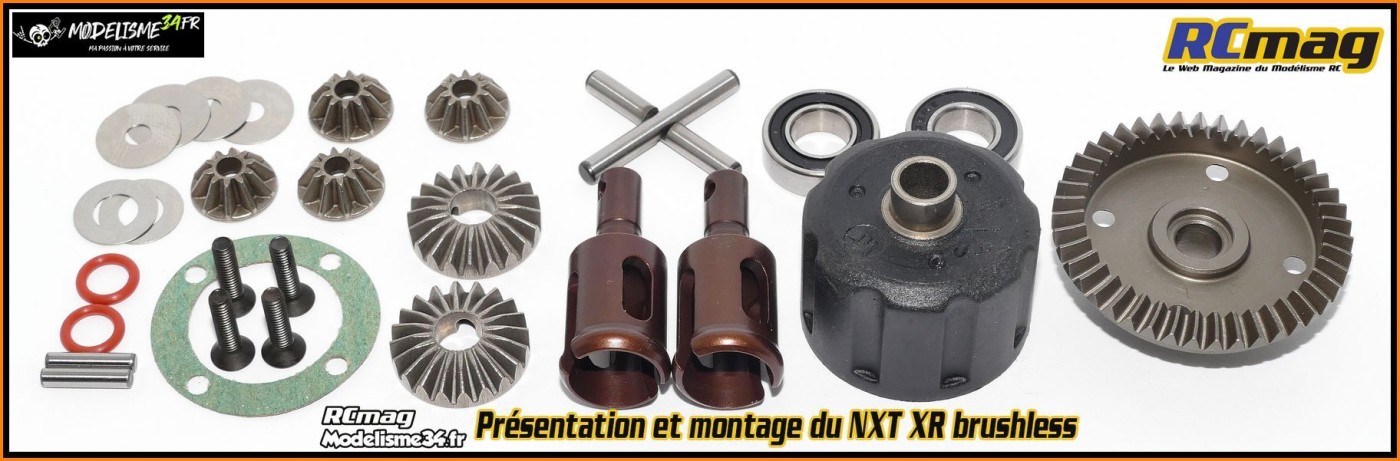

Bonjour à tous;
J'ai démarré la conversion d'un chassis NXT thermique vers brushless que j'ai trouvé sur un site de vente entre particuliers, et que j'ai payé une misère.
Ceci dit, il était dans un état déplorable.
Bref, aprés un bon démontage et nettoyage des pièces à garder, j'ai commencé le long travail de remontage...
Et une des premières étapes fut de refaire les différentiels.
Et là, quel ne fut pas ma surprise...
Les différentiels avant et arrière n'ont que deux pignons satellites !
(Le différentiel central lui en a bien quatre...)
Et un truc qui me tracasse aussi: AUCUNE rondelle de différentiels à mettre à l'extrémité de chaque pignon satellite ...
Bref je suis perplexe.
Ai je déniché un trés vieux modèle qui n'avait que 2 pignons satelittes pour les diff avant et arrière, et pas de rondelles ou je passe à coté de quelque chose ?
Merci !

MessagePosté le: 02.12.2023, 00:16:07    Sujet du message: Répondre en citant
j'ai jamais vu ce cas là Shocked
meme les STR8 qui est l'ancetre du NXT avaient 4 satellites

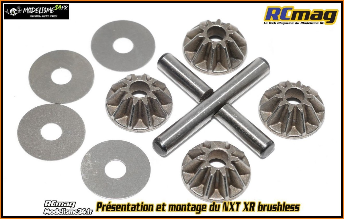

Et les rondelles absentes, c'est grave doc ? Smile

MessagePosté le: 02.12.2023, 01:38:49    Sujet du message: Répondre en citant
normalement y'a des rondelles derriere les planétaires et derriere les satellites
pour rappel derriere les satellites c'est ceux ci : https://modelisme34.fr/index.php?route=product/product&path=190_191&product_id=2530
Et derriere les planetaires : https://modelisme34.fr/index.php?route=product/product&path=190_191&product_id=2529

MessagePosté le: 02.12.2023, 01:47:44    Sujet du message: Répondre en citant
Merci Eric pour les infos.
Donc pas de rondelles derrières les satellites, c'est pas normal
C'est quand meme bizarre !
Comme le défi c'est de remonter une voiture fonctionnelle avec des pieces d'occase uniquement, je vais voir ce que je peux trouver
Merci !

MessagePosté le: 03.12.2023, 16:36:41    Sujet du message: Répondre en citant
Cest un modele compet , les deux satellites c'est pour gagner du poids ... comme sur les mp9 rtr ... Cool Laughing Laughing Laughing Laughing Laughing
