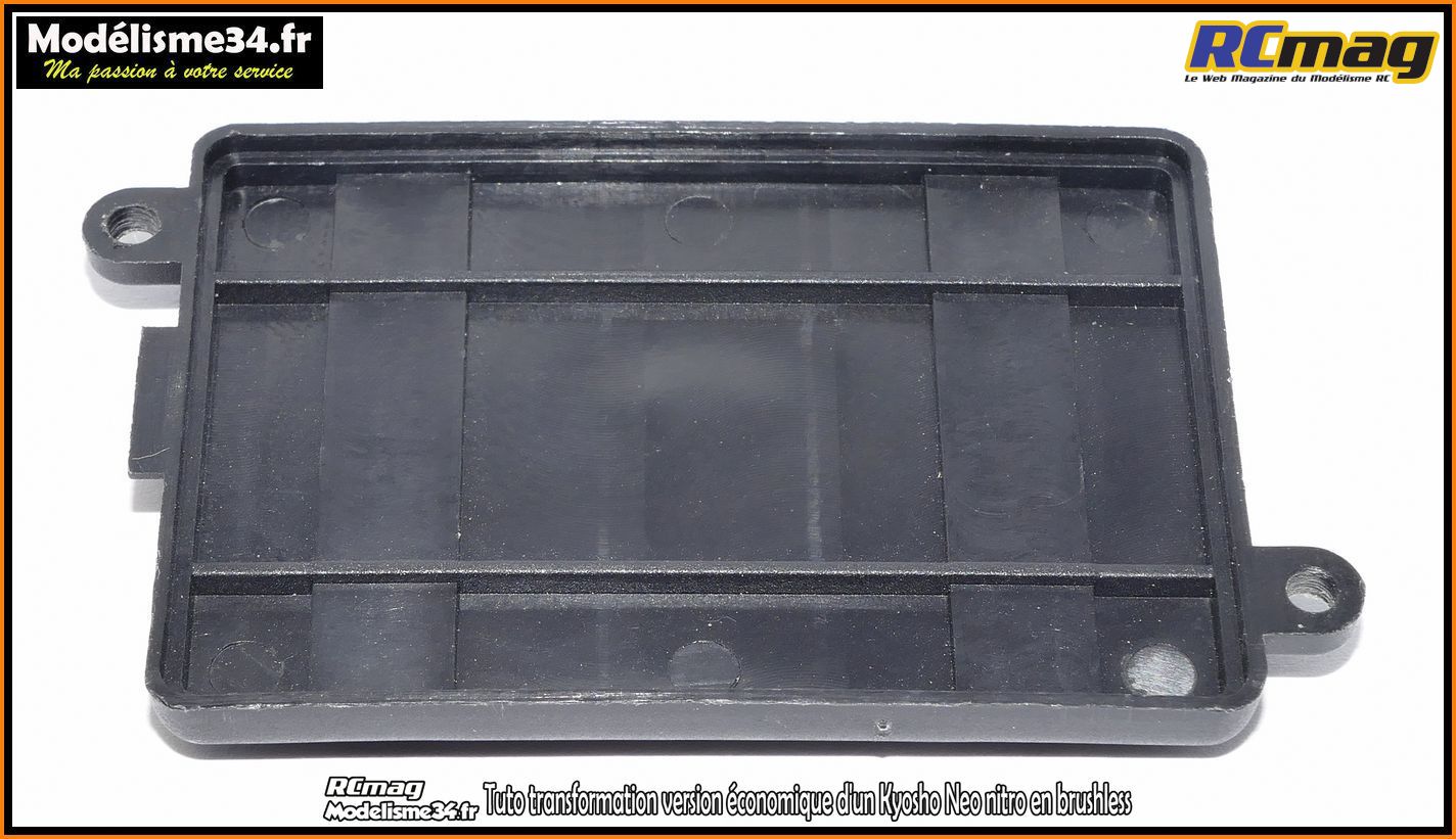

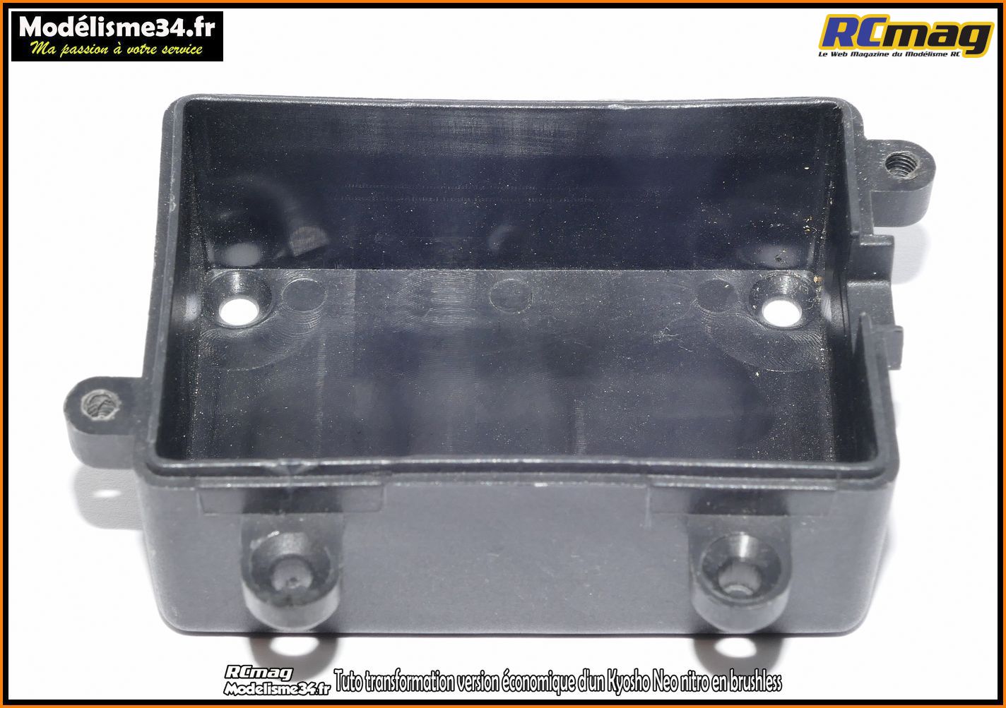

La boite pour le récepteur m480
https://modelisme34.fr/index.php?route=product/product&product_id=800&search=m480

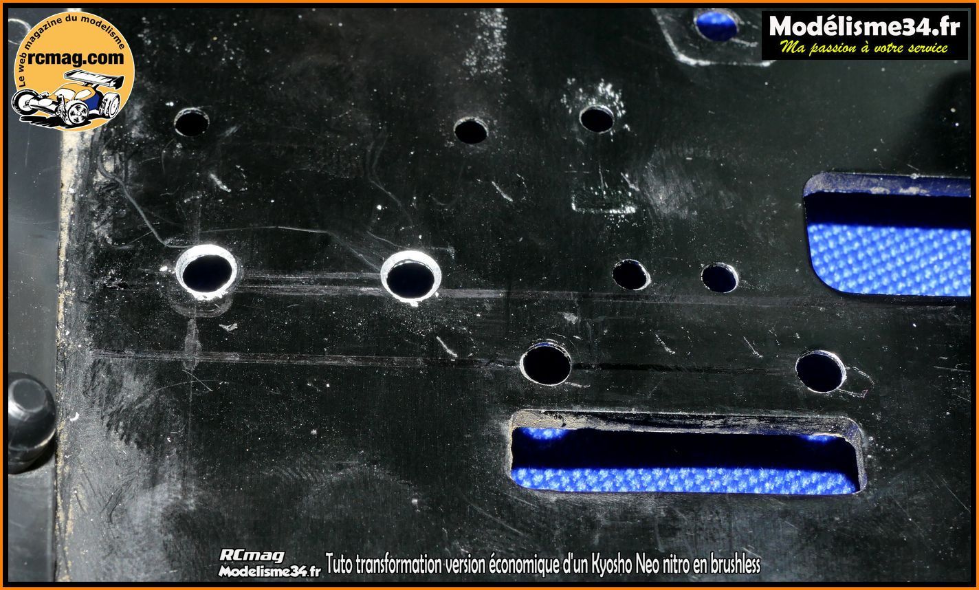

C'est là qu'il faut être soigneux et un minimum délicat ....
J'ai tracé et avec un pointeau marqué l'emplacement des perçages. Utilisation d'un foret de 4,2 et d'une fraise pour noyer la vis dans l'épaisseur du châssis.

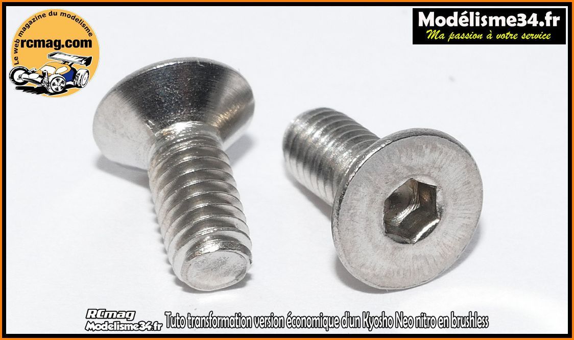

Les vis de fixation TF 4x12
j'avoue que là c'est de mémoire car j'ai perdu mes notes Surprised

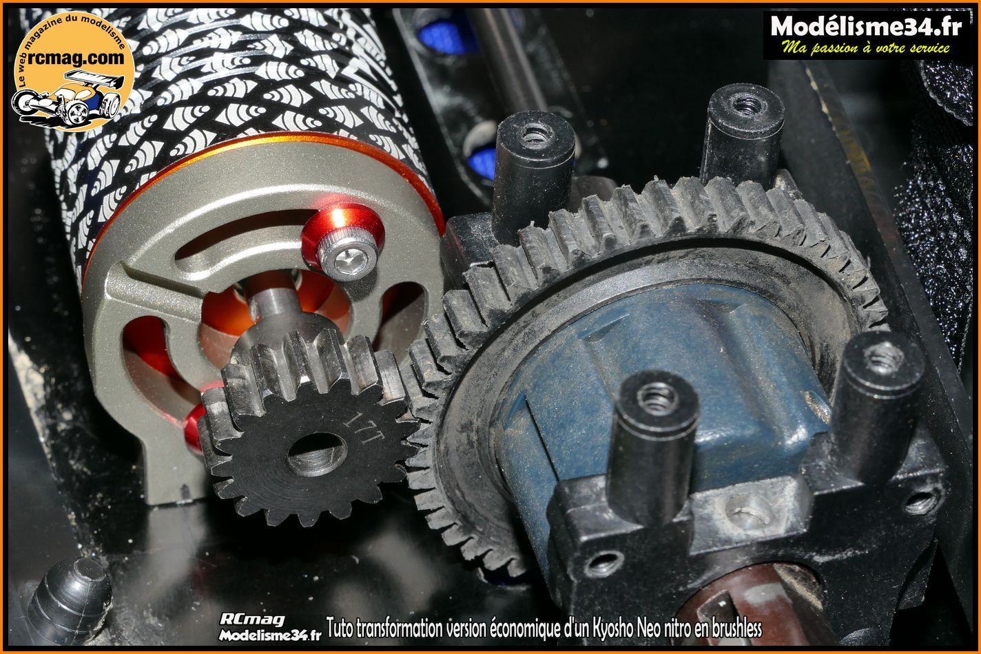

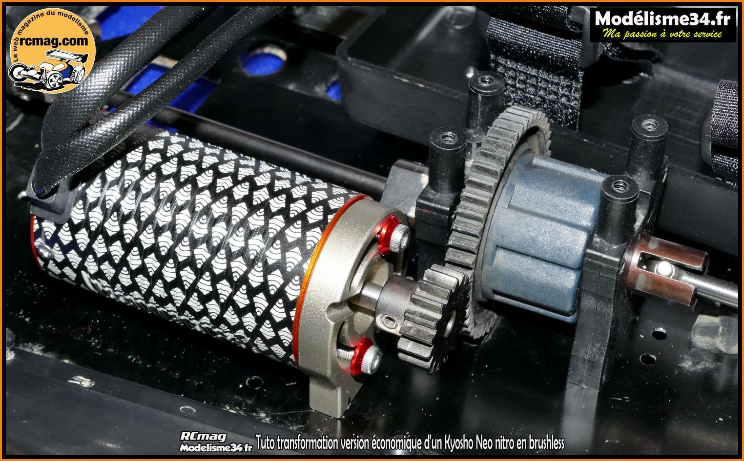

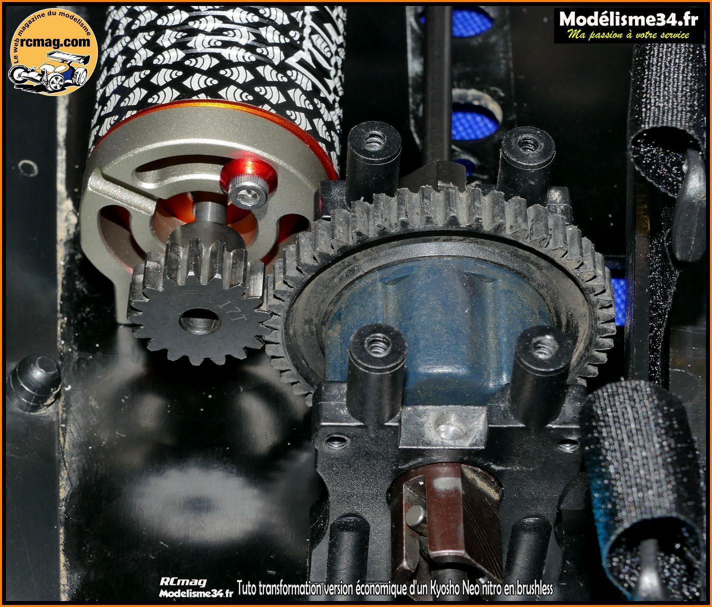

Montage à blanc de l'ensemble sur le châssis.
